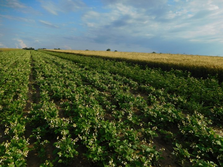

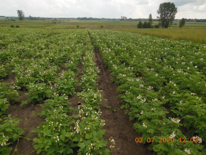

Czy jakbym opryskał kartofle na stonkę środkiem proteus to nie zaszkodzi trzmielom? Przy fasoli mam paseczek kwitnących ziemniaków i od czasu do czasu  sobie jakiś trzmiel tam przyleci. Pryskać w nocy czy może wcale nie pryskać? Na fasoli to jak tylko się rozwidni po 4 rano  jest jedno wielkie brzęczenie.
trzmiele na ziemniakach nie mają czego szukać i można opryskać byle nie zniosło na fasolę bo nawet w nocy opryskany tiachlopryd z proteusa wniknie w soki fasoli i ...
a kartofle oczywiście że pryskać od stonki no chyba że co? zbierać? młotek? tresowane głodne bażanty? :D  ...chociaż lepiej dla przepisów fitosanitarnych jakimiś środkami dopuszczonymi i do fasoli np czymś na acetamiprydzie w razie by miało zawiać na fasolę jeśli nie zawieje można dowolnym byle "po oblocie"
a .. i ten... to już standard kartofle obok fasoli bo te same opryski od chwastu. ja też tak mam i te akurat już opryskane od stonki mospilanem, oczywiście wieczorem i jak wiatr był wzdłuż pola i lekko od fasoli ale mógł być i proteus
a propos trzmieli to właśnie widać w kadrze mam jednego jak właśnie sczaił (właściwie to ona bo to robotnica) że w kartoflach nie ma czego szukać i popyla w kierunku na fasolę :P
Edytowane przez dysydent

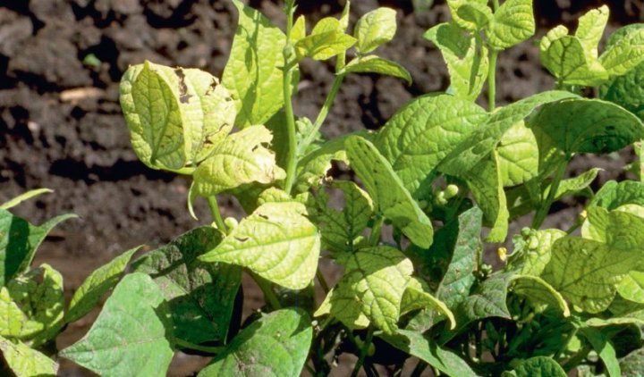

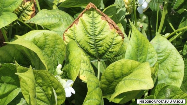

3 godziny temu, Zbyszek3939 napisał:
 Co jej dolega   przypalenia wykluczam bo od 3 tygodni tylko miedzian podany tydzień temu ale to już było jak pryskałem  ,
dodatkowo może to być efekt słabego bo nie śmiertelnego dla fasoli a tylko ograniczającego zdolności pobierania składników przez korzenie z doglebówek aklonifenu z bandura, metobromuronu z ... (zapomniałem) lub linuronu... z wiadomo czego zwlaszcza w połączeniu tych jednej z nich substancji z chlomazonem plus pendimetalina.
im silniejsze stanowisko tym efekt mniejszy i zwykle bardziej nasilony ten efekt na pagórkach na których najszybciej będzie się nasilał.
Może to być też uboczny efekt przewapnowania lub chloru kiedy to fasoli trudniej pobrać zwłaszcza potas pomimo iż w glebie on jest. W przypadku antagonizmu wapnia lub chloru do magnezu czy potasu z kolei efekt będzie się nasilal po dolinkach bo tam więcej pospływało...
Nie wiem jaka rada jeśli tu o potas chodzi bo magnez można dolistnie w siarczanie.
no saletra potasowa droga i nie wiem czy się oplaci?... no i nie ma jednoznacznej pewności że to nie doglebówka i niewiele może dać dodatkowe nawożenie
podobne objawy może dać też niedobor żelaza chociaż on tu najmniej pasuje bo ta aura raczej bujnie rośnie gdy przy braku żelaza.. z resztą podlinkowalem niżej skrócone zestawienie objawów nadmiarów i niedoborów
tylko on na pewno wynika z jakiejś blokady czy to przez herbicyd czy nadmiar innego składnika w glebie bo żelaza w glebie ilości wystarczające są z samego ocierania żelaznych narzędzi podczas zabiegów uprawy roli wszak to mikroelement i gramy na hektar...
oczywiście nie wyrokuję odnośnie tej akurat plantacji a tylko podpowiadam bo znajomość historii pola dopiero może pomóc poskładać ten rebus bo nawet i może być niedobór wapnia uwrażliwiający na poparzenia słoneczne które z czasem zasychają w plamy. Tylko niedobór wapnia jest zwykle wywołany nadmiarem innego; paradoksalnie chyba nawet potasu lub magnezu bo akurat wapnia jako składnika pokarmowego rzadko brakuje nawet na kwaśnych polach. Zakwaszenie samo w sobie jest wadą nie brak wapnia ale w tym przypadku kwaśne pole nie jest bo by taka duża nie urosła na zbyt kwaśnym
https://www.kalendarzrolnikow.pl/4719/objawy-niedoborow-skladnikow-pokarmowych-u-roslin-jak-je-rozpoznac
To jest coś po herbicydach, u siebie w czerwonej.mialem to samo +bakterioza i jak pisałem chciało się pole zaorać... Po mieszance fungi z odżywkami dostała dwa razy wody utlenionej ze srebrem i jakby inne pole.. oczywiście są gorsze miejsca ale jest niebo a ziemia, zielono się zrobiło liści młodych nawypuszczala, kwiatki zaczynają się pokazywać więc może coś tam naleci.. także ja polecam taki oprysk z tym srebrem chyba
prędzej te odżywki pomogly
było w nich akurat to czego brakowało
jednego jestem pewien że to nie jest wirus mozaiki bo wszytko równo by było porażone? no i wirus daje objawy też na mlodych liściach a te wydają się być zdrowe na zdjęciach
im bardziej karłowe odmiany zwyczajnej fasoli tym wrażliwsze na niedobory/dysproporcje składników w wierzchniej warstwie gleby. w suchsze lata są zmuszone korzenić się głębiej i owe niedobory ujawniają się później lub wcale,
gdy wody nie brakuje i dobrze wynawożone pole to nie muszą ani nie mogą głębiej sięgnąć aby sobie uzbierać tego czego jest relatywnie najmniej na danym polu a wystarczy aby to był jeden z kluczowych skladników. Nie raz już na odmianach wczesnych fasoli drobnych widywałem podobne objawy
Jaśki o wiele odporniejsze.

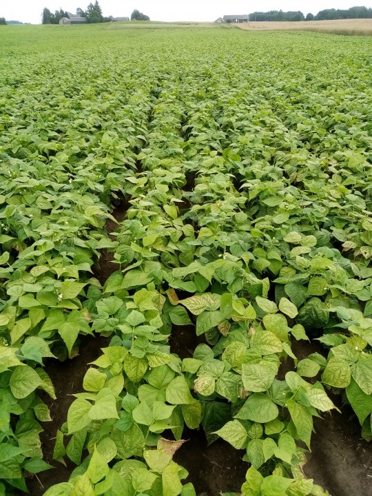

ACtC-3dM2BCNfi0vobsfCI9ylY8H4vs7FA-G8-XJ
można wykluczyć niedobór magnezu bo dany był siarczan magnezu przedsiewnie na tym ze zdjęcia a na tym gdzie obornik no nie wiem bo tam nie było siarczanu i jeszcze fasola jasnozielona do seledyowozielonej i poparzeń więcej. To są tak jak by poparzenia słoneczne tak jak by za delikatne liście były, za szybko rosły bo w istocie rosną jak głupie zwłaszcza na tej na oborniku i na niej najwięcej oparzeń.
najciekawsze jest to że na tym polu co fotki z mijakiem wstawilem nic nie było dawane od samych żniw pszenicy w ub roku i tej nic nie brakuje czyli wniosek że jej nic nie przeszkadza i tam pole dawno wapnowane czyli na pewno lekko kwaśne do obojętnego.
a już całkiem najciekawsze jest poletko dwudziestoarowe gdzie poszła polifoska chyba ósemka 300kg/ha + saletrzak z borem jakieś 200kg/ha i zero oparzeń a w dodatku ta jest po fasoli samej sobie no ale to poletko jest lekko kwaśnawe podczas gdy na dobrym nawożeniu rok temu ale potężnie zwapnowanym defekacyjnym wyglądała tak

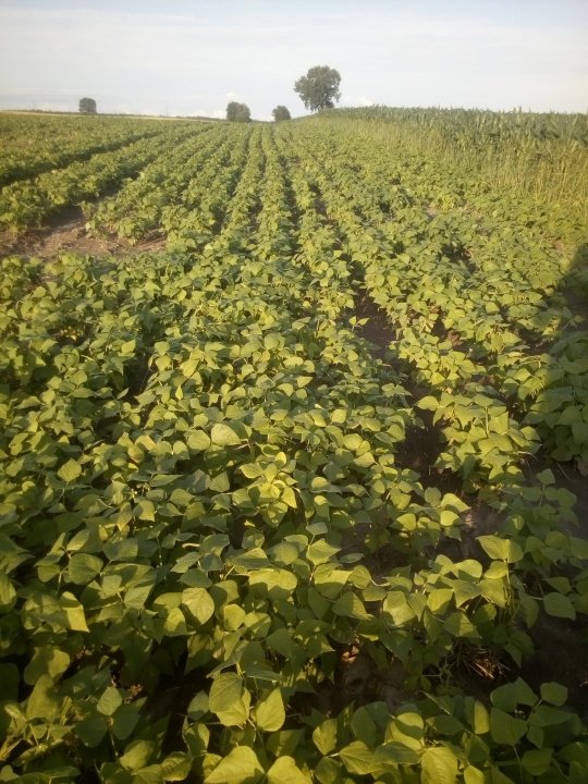

ACtC-3eQNAB6o57JLlHUOjG2VKvx_wLpMdgCOaar
uznałem to za blokowanie potasu przez wapń zwłaszcza że w ub r bylo sucho a te objawy tym większe im suchsze pole czy nawet zbyt wysokie zasolenie bo na tej też poszły solidne nawozy wiosną
na dolinkach wyglądała tak
ACtC-3fxSCQkSUpvHraVEO5PgMSAAaqBfo4CtjmK
a na polu na pewno lekko kwaśnym bo nie wapnowanym z tego samego terminu siewu na identycznym nawożeniu była i bujna i zdrowa i dojrzewała dwa tyg poźniej i plon był wyższy.
Zatem przy dużych dawkach nawozów można nadmiarem jednego wywołać niedobór innego składnika i pozostaje ustalić którego.

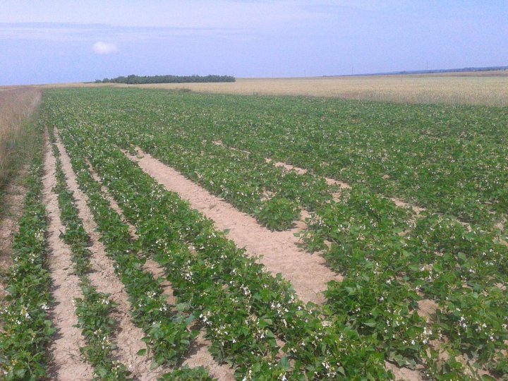

Dnia 8.07.2020 o 10:40, dysydent napisał:
nikt nic nie pisze to bodaj dla ciąglości forum (bojeszcze gdzie temat zamkną :P )
jeden mijak a jaki obciach
ACtC-3c5CRV6bfElQQXgdD46Hy_MBFVW4zii9YiS
ACtC-3etC9FGGy2mXIHwERqfH3vV8WpJV9K99_oS
gdyby była plantacja nieudana to ... a tak tym bardziej szkoda bo ile to kilo by na ok 100mb rządka takiej czerwonej urosło?
Pewnie koło 90kg na ha ja posiałem 70kg na ha co 16cm i wygląda tak jak niżej. Ale miejscami gdzie zasklepilo ziemię po zasianiu przez deszcz jest słabszy. A jak u was z zawiązywaniem strąków jakoś słabo w tym roku może przymrozki za dużo deszczu
kilka dni nie bylem na polu czerwonej i gdy byłem zaczynała dopiero kwitnąć ale na kontrze strąków jest bardzo malo pomimo że kwitnie jak zwykle, jaśka też jeszcze nie oglądalem a historia tej czerwonej w fotkach w tym folderze
https://photos.app.goo.gl/9LHZciYp32VX8HweA
siane toto konnym przerabianym i odpadami zmieszanymi z kilku lat nawet czterech wstecz i nasiane blisko 200kg na ha. Oczywiście nie wszystkie powschodziły ale i tak dużo lepiej niż się spodziewałem. Różnice we wschodach t zaprawiona tebukonazolem powschpdziła ok tydzień później bo reszta z terminem siewu włącznie identyczna.
Pole jest po pszenicy z przyoraną słomą i posianą gorczycą pod talerzowkę płyciutko tąd nieco ostów i skrzypow bo jeszcze i tę gorczycę,... współczuję gościowi który ją przyorywał i nawet nie mam za złe dołów gdy Mu się plug zapychał tak że będzie problem miejscami sensownie to maszynowo wyciąć.
Co do zasady fasole drobne zwyczajne powinny z każdego kwiatka strąk zawiązać i jeśli kwiatki oblatują bezpotomnie to jest patologia podczas gdy jaśki gdyby ze wszystkich kwiatów zawiązały to by była jeszcze większa patologia no ale nazwali je wielokwiatowe bo to inny gatunek niż np czerwona Wawelska Aura etc.
a i ta czerwona siana co 40cm m rzęd
