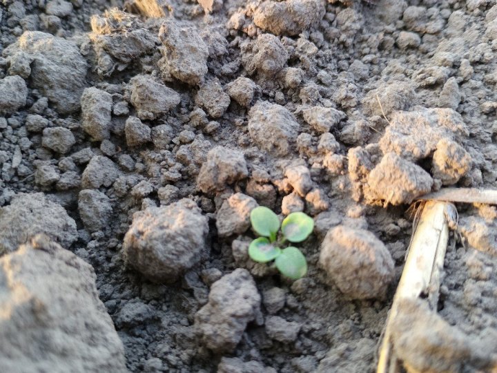

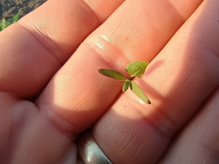

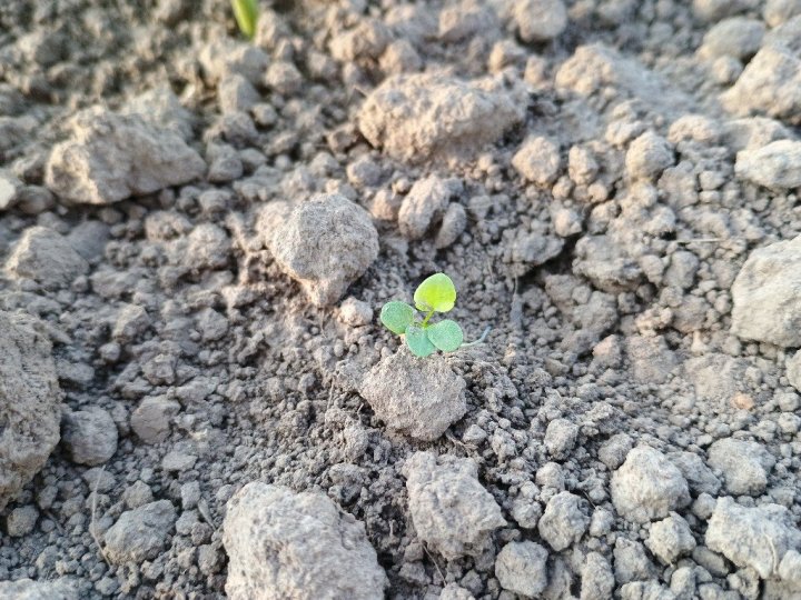

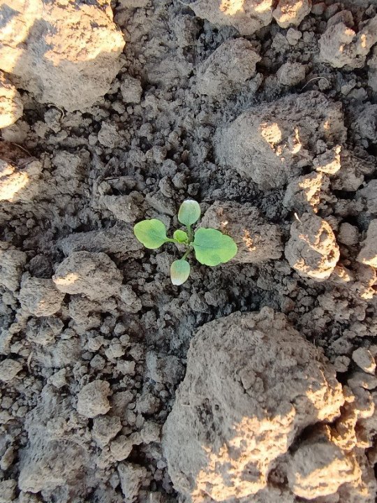

Pół godziny łaziłem. Nie wiem czy jest sens powtarzać. Rdestówka i fiołek tylko jak się nie mylę. Nie ma ani komosy, ani szarłatu. Faktycznie fasola nie odczuła oprysku, chyba wydawało mi się z tym hamowaniem.
Czyli po pierwszym strzale wyczyscilo wszystko? W sumie to byl prawie litr corumu. Moze w sumie takie cos lepsze niz jezdzenie z tymi malymi dawkami? Dac troche powschodzic tym chwastom, zasadzic 1l corumu i tyle. A jak widac fasola piekna i chyba nic nie odczuła
Edytowane przez kamil800

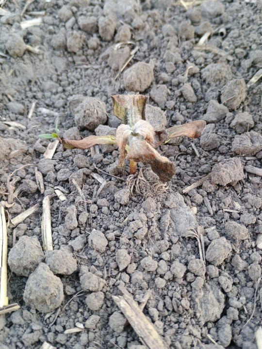

Na to wychodzi. To były dwa wyjazdy w sobotę rano 3/4 dawki i w niedzielę wieczorem 1/4 bo opryskiwacz mnie oszukał albo ja sam siebie.
Szarłat jak 🐎 koń padł. Pogoda może pomogła, temperatury, albo to i deszczówka, mocznik i siarczan, nie wiem
Aha oryginalny basagran, może tu jest klucz
Edytowane przez ravoj
No w sumie tak odchwaszaczaja groch albo soje corumem. Jak juz wszystko wyjdzie to 1,25l i tyle. To tutaj troche wczesniej. Jak komosa ma powiedzmy 1 pare lisci wlasciwych dac 1l i tyle. Ewentualnie jakby cos powychodzilo to powtorka 0,5l na siewki.
Kilka pól dalej powschodzila fasola a z nia dywan komosy i rdestu. Zobaczymy co na to pojdzie. Ale obstawiam, ze wlasnie litr corumu albo nawet pelna dawka. Bo on stosuje corum ale na to co tam juz jest dawki dzielone to strzal w kolano. Bede obserwowal 😂
Ja bym go poprawił za tydzień,miałem kiedyś tak podpalony szarłat i po dobrym deszczu odbił

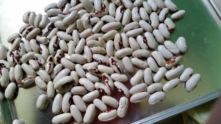

a dzięki, ale nie skończyłem siewu ręcznego fasoli "orzełek" bo wiatr jak ucięty ustał to popryskałem jedno pole składanym corum dawki jednak takie jak dzielone tylko trochę wyzszy imazamoks oczywiście z siarczanem, drugie pole samym siarczanem bo najczystsze ale najbledsza zieleń i to na pierwszych potrójnych bo te pojedyncze liście normalnie zielone, dziwne, czegoś takiego nie pamiętam a poszła tam tylko doglebówka i nic więcej bo nie ma potrzeby i pewnie dlatego że nieco więcej tej doglebówki poszło to aż fasola pojaśniała jak z ulewą trafiła w strefę korzeni. Na komosach wzeszłych na tym gdzie to a'la corum poszło ujawnia się ewidentne działanie pendimetaliny pewnie też woda z ulewy dostarczyła w strefę korzeni i dopiero teraz zaczyna działać zatem ten tużprzedwschodowy zabieg nieco ponad litrą stompa aquy może się okazać zbawienny na wtórne a te przejaśnienia to efekt bandura który nawet w dwu setkach na ha swoje robi i na fasoli po ulewie bo nie metobromuronu gdyż Jeden dał dwie litry ale tylko z chlomazonem a nie jak ja jeszcze z tym stompem i bandurem gdy ja tego fresco tylko litr i setkę łącznie i tam nic na fasoli nie widać niepokojącego, no może oprócz komosy co jednak ta Jego mikstura przepuściła ale tylko na niektórych przejazdach opryskiwacza czyli podejrzewam błąd operatora.
Tego orzełka wsiewam w mijaki ale w opryskane pole fasolowe to raczej tyle tej motyki co przy siewie
