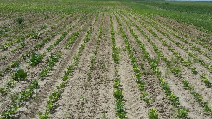

fasola już się podnosi i zieleń wraca a widać różnicę niedopryskany pas z prawej siarczanem magnezu (bez niczego więcej) bo na jedną lancę to uznałem że szkoda tłuc pole bo pewnie niewiele da a jednak.... przewód strzelił z jednej strony i musiałem lancę wyłączyć

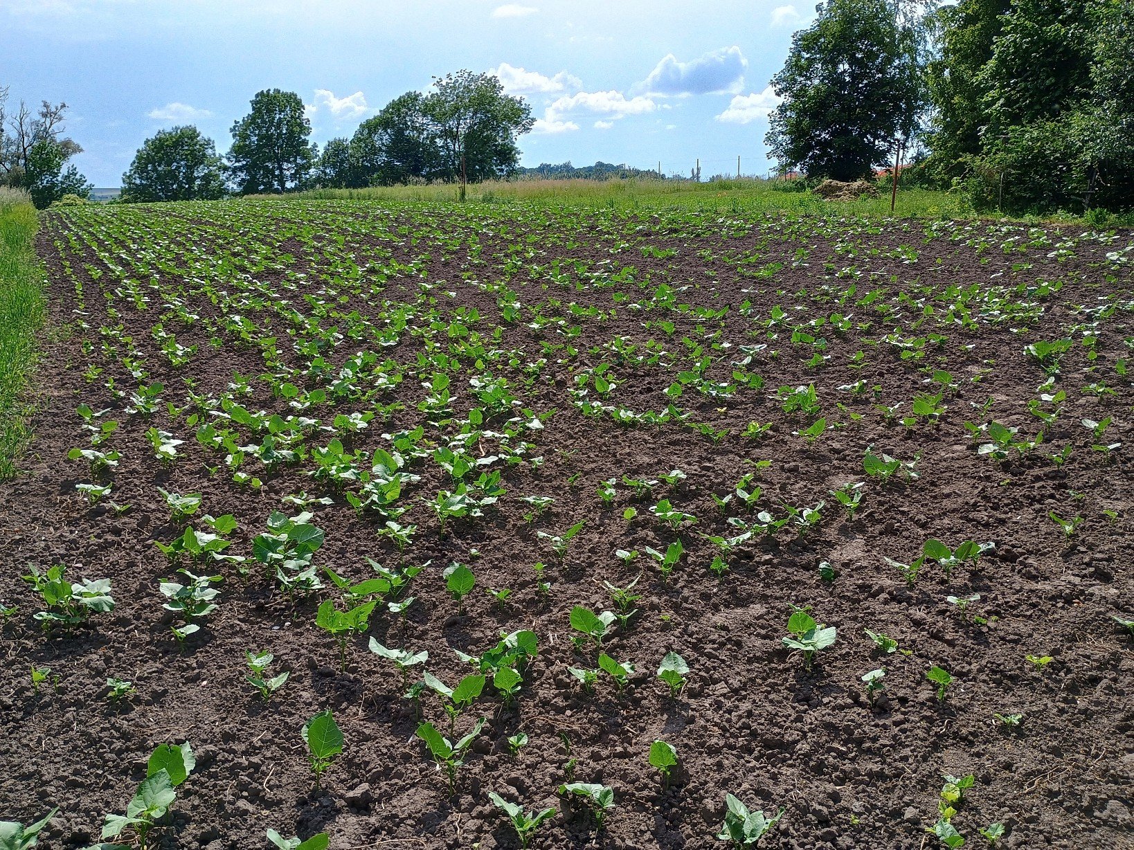

Pół hektara zrobiłem plecakowym z osłonką, w sumie 12 litrów poszło i 4 godziny czasu. Poza ostrożniem i powojem nic tam nie ma a fasola ma liście jak kapusta. Ciemna i zielona. Nie ma potrzeby w ogóle jechać basagranem. Ta siana wcześniej jakaś mniejsza była po wschodach a to ta sama odmiana, plamy ma, już dwa razy przecież pryskana, jakaś taka słabsza,  czyżby doglebówka tak trzymała?
Może za rok też opryskam doglebówką tydzień przed siewem i dopiero zasieje jak tą tutaj:
A tu też niemało jest, bo przemieszane jest przed siewnikiem 400g triflurotoxu z 960g s-matalachloru, 1200g pendi, 0.2 Commandu i trochę afalonu, a po siewie dałem 1l boxera.
Zdurnieć można z te fasolo

Moja też ładnie rośnie mimo przypaleń, widać że w gębi wilgoć jeszcze jest a ona w tej fazie aż tak wody nie potrzebuje, pola mam w miarę ogarnięte ale z 2 hektary mam trochę z komosą , szarłat dostał benzem  z izomaxsem i siedzi ale komosa  się zbiera i widzę że wyjdzie z tego i mam plan jutro  prysnąć benzem  z butoxsone  bo sam benz już nic jej nie zrobi. tylko się zastanawiam nad dawką butoxsone 200 czy 300 mil,ale to się najwyżej jutro żuci monetą 😜
Mi corum przypalil i to w dawce 0,8 wiec wiesz. Chyba nie ma na to mądrego ale ogolnie duzo widze przypalonych fasol. Rok temu az tyle nie bylo. Moze to przez te upały. Po pierwszym 0,7 nic nie bylo ale wtedy bylo max 23 stopnie a nie 28
Aa co ciekawe tam gdzie poszedl corum 0,8 +butoxone to duuuuzo mniej przypalilo. Praktycznie w ogóle. Moze ten butoxone ebnal ta fasole i ona tak nie "zassala" bentazonu
Edytowane przez kamil800
Nie ogarniesz bo nic co pryskamy rejestracji nie ma poza basagranem. A nawet basagran raz przypali a raz nie. Reszta to jakaś loteria. Tutaj nawet gleba ma znaczenie, bo u mnie jedna przesiewana aż razi wigorem, tam na zdjęciu wyżej, na czarnoziemie rośnie, a druga co na gorszej klasie ma żółte plamy, troszkę słabsza, a razem wszystkie zabiegi robione. To jest fasola, nie jakiś rzepak czy pszenica.
