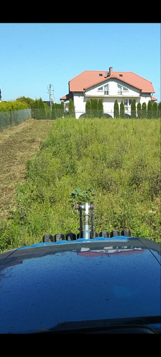

dwa lata temu rano pole wyglądało tak
AP1GczOUYQ5w8FSeveb0CSUHcRWCFkZ3QtavoHCD

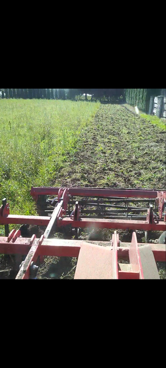

a po południu tak
AP1GczPfiPOuP5_o9I1bJlIJnz_lX9956TAbOqTj
a to był sierpień i jeszcze suszej było niż teraz
wtedy to był siew cebuli zimówki
nawet ten koper w prawym górnym pierwszego kadru po zwałowaniu w kierunku orki tak przykryło że ani jednego agregat nie wyciągnął i oczywiście te wszystkie chwasty poszły na zielony nawóz w dna bruzd. nic nie było wywożone z pola zero mulczerów tylko wał (akurat pod ręką był tylko strunowy ale może i lepiej bo i każdym innym trzeba by było też dwukrotnie jeździć) pług agregat i druga fotka

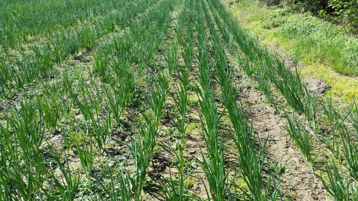

już wiosną ub. r. fotka pisze mi gugiel że z 4 maj '23
AP1GczMGIghoahjI-M6DegEJ4IYrMt2Asi2x_iK0
i gdzieś koniec czerwca czy początek lipca ub r. choć ta fotka z 17 lipca ale nam zalała ulewa że niemal drugi raz trzeba było kopać i dosuszana drugi raz musiała dwa tyg dłużej leżeć na polu bo właśnie wtedy nastał ten mokrzejszy czas co plony fasolom ub r zrobił
AP1GczPeRj_EVCa6wDHSfnHyMpi5G4q8dePtvotF
nie każdą zimę przezimuje i są stosowne odmiany trochę odporniejsze no i dnia krótkiego muszą być co by z wiązaniem cebul nie czekały ponad czernastogodzinnego ale i te "letnie" mogą wyjść, reszta w necie

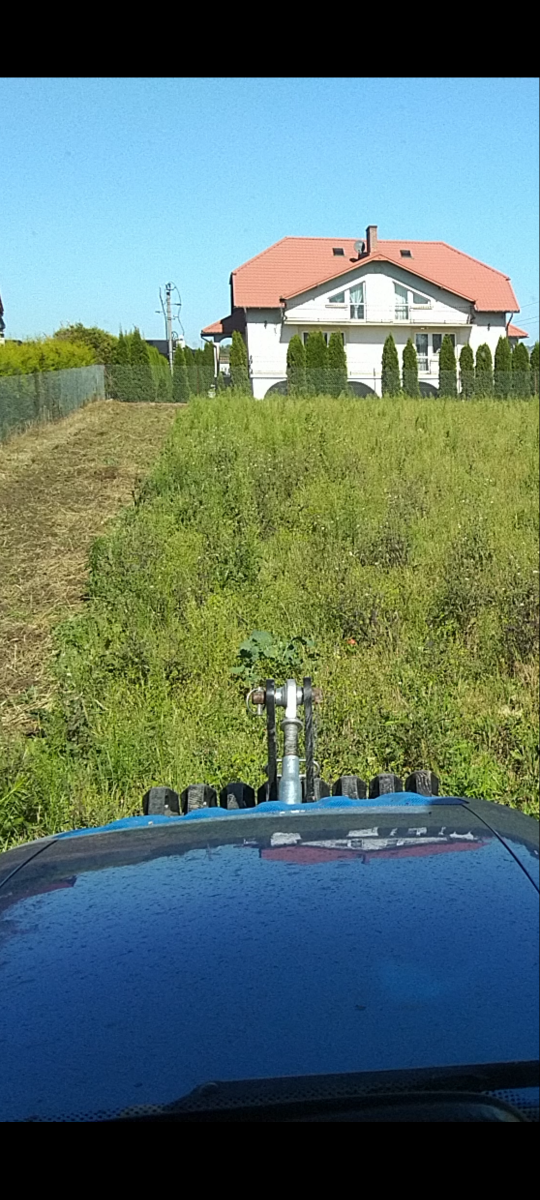

O takie dzierżawy , łąki kwiatowe mi się trafiają po nowoczesnych rolnikach.
Dziś jest tam piękna fasola
