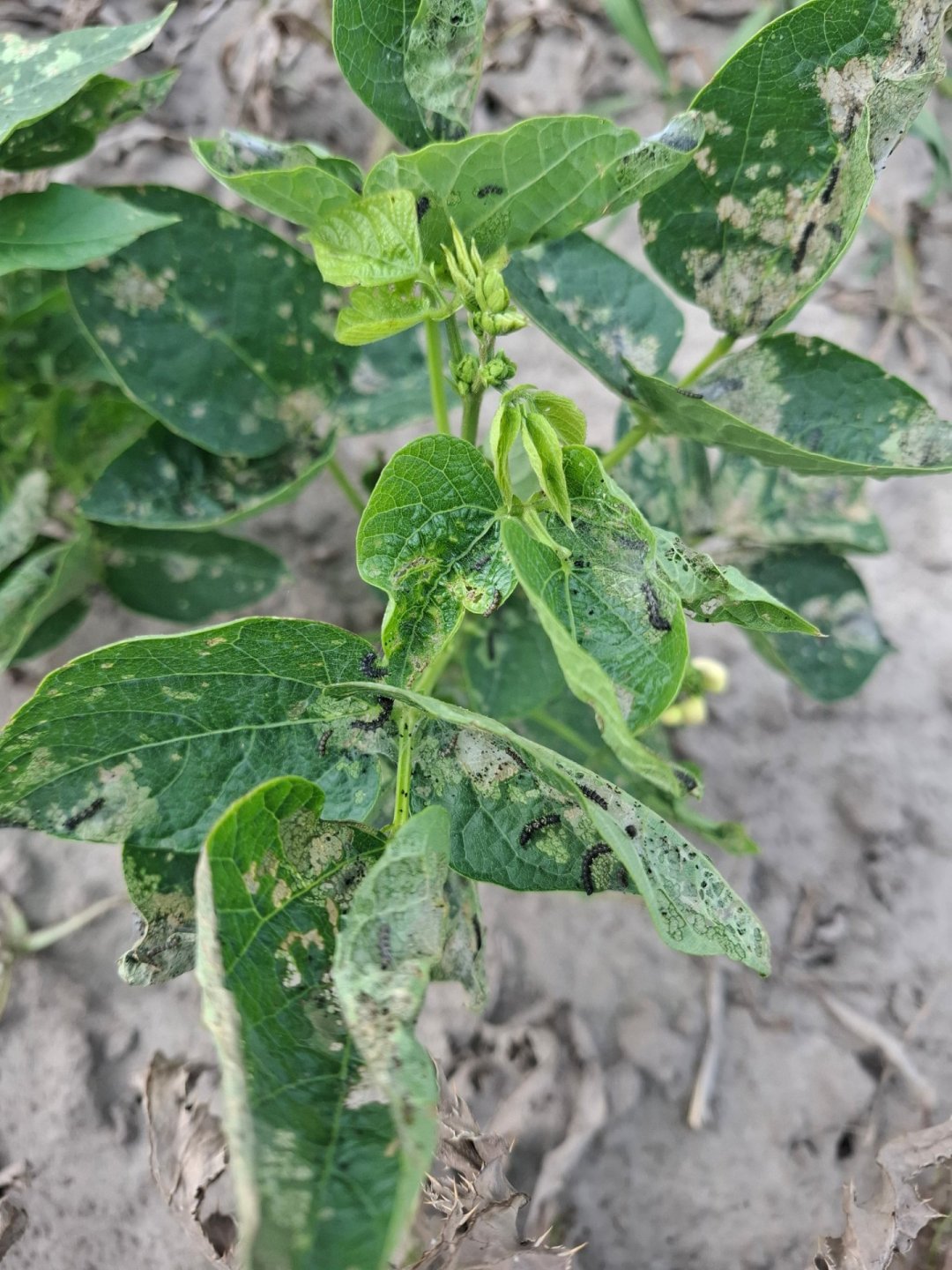

na czerwonej poszedł już Labrador (chizalofop-p...) w mieszance z siarczanem magnezu a i jedno pole jaśka; dawka niewielka bo moooże 0,8l/ha tego Labradora i prosowate siadły, żółkną już im liście sercowe a fasola bez fito. z tydzień temu niedługo będzie
Taniej niż np Select nawet uwzględniając dodatkowy koszt 5kg/ha siarczanu magnezu.
Najczęściej siarczan osłoni całkowicie a jeśli nawet jakieś chlorozy się trafią to niegroźne i szybko fasola wyrasta
gorzej że mi ten siarczan na jednym polu jaśka szarłaty i żółtlice - zdaje się - osłonił przed bentazonem i teraz czort wie jaką dawką poprawiać, dopiero czterdziesta ósma godzina mija od oprysku ale zero objawów poparzeń nawet na maleńkich rumiankach a już powinny być po dawce 1,7l.ha benza
ot uroki rolnikowania

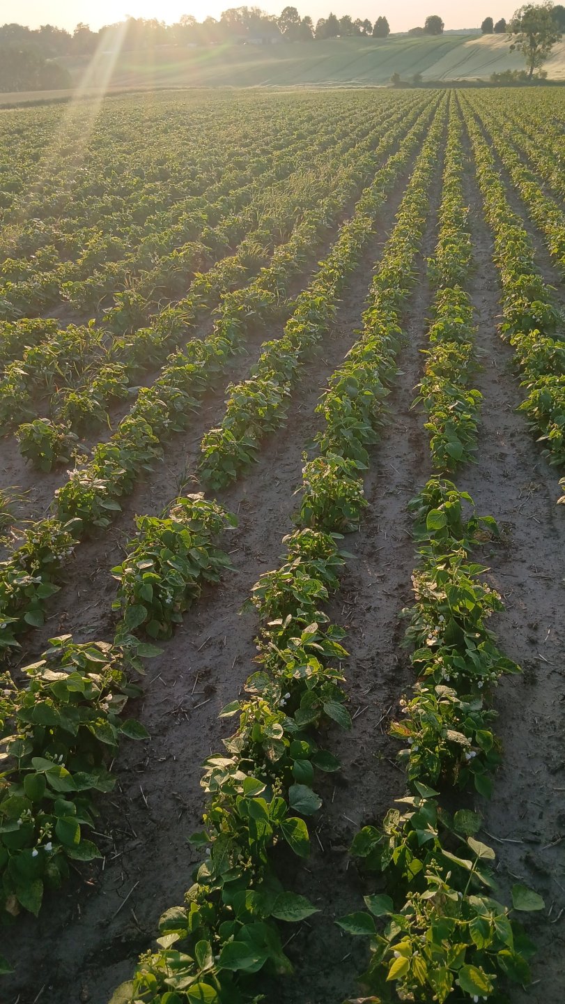

im kwaśniejsze pole tym mniejsze prawdopodobieństwo niedoborów boru, manganu molibdenu chyba też (choć tego nie jestem pewien a sprawdzać mi się nie chce) zatem jeśli pole co najmniej dwa lata temu i dłużej wapnowane to tylko po znajomości pH gleby można wnioskować czy dolistna interwencja jest potrzebna i jeśli nie wyższe pH od 6,5 to raczej nie jeśli wyższe to już subiektywnie każdy plantator winien ocenić choćby na podstawie obserwacji upraw poprzednich czy warto ponosić ryzyko nawet jeśli niewielkie uszkodzenia jakiegoś odsetka kwiatów nawet samą wodą oprysku
Akurat jaśki kwiatu mają w grubym nadmiarze no ale zawsze...

Ja oprysk zrobiłem wczesnie rano a powod to Taki ze juz liscie dostaja zmian . Wiem że to czesciowo przez doglebowke a u mnie poszlo jeszcze basagram I corum no I na jednoliscienne  takze ma prawo byc fino.
Chcialem jakies Asahi czy titanite z insolami dodac ale doradca radzil aby kaptan dac solo.
Wiem ze on dziala tylko powierzchniowo ale jak nie pomogę fasoli to przynajmniej uspokoję swoje sumienie.
raz u sąsiadów mieszałem tylko nie jestem pewien czy kaptan czy miedzian i było ok
w tym roku coś tam Ten sąsiad cuduje z reinkarnacją czerwonej co na tym właśnie co ja kiedyś polu Mu się była popaliła doglebówką i coś wspominał o kaptanach, siarczanach magnezu i asahim.
Trafię Go kiedy to zapytam czy mieszał a efekty se zobaczę już sam.
Te same dawki doglebówki i na jednym polu popaliło a na innym tylko dolne liście plamek dostały i na tym lepszym niebawem ziemię skryje no i właśnie na tym gorszym kiedyś jaśka ratowaliśmy od bakteriozy i też oparzeń doglebówką.
Naprawdę nie pamiętam co było wtedy na bakterie ale na pewno w mieszance z asahi. No i ten jasiek wręcz wybujał po tych wynalazkach i całkiem sensowny plon dał choć daleko do 2t/ha było to i tak nas zaskoczył względem tego jak się zapowiadał w początkach kwitnienia
