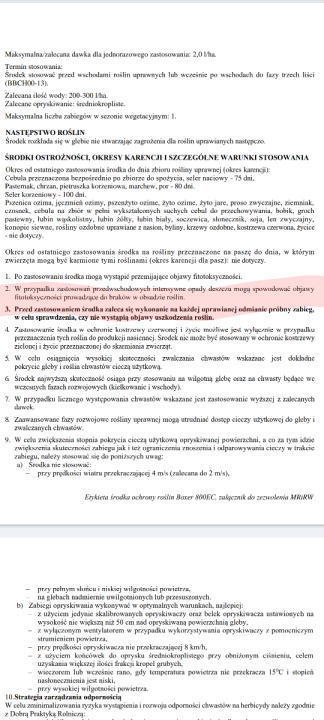

40 minut temu, kamil800 napisał(a):
Az przestalem to calkowicie dodawac
i skończyły się tego rodzaju poparzenia?
bo ja jeszcze brałem pod uwagę że to może pendimetalina może z chlomazonem czy chlomazon z późniejszym bentazonem "synergizuje" za nie nazbyt dużo to uznawałem ale prawdopodobne
przecież do trzech setek sencora "dyplomowane agronomy" w soi zalecali to można miewać różne wątpliwości; takie "mundre" te agronomy to może to rzeczywiście nie metrybzyna? człowiek łatwy na sugerowanie się opiniami innych nawet jeśli sama praktyka pokazuje inaczej

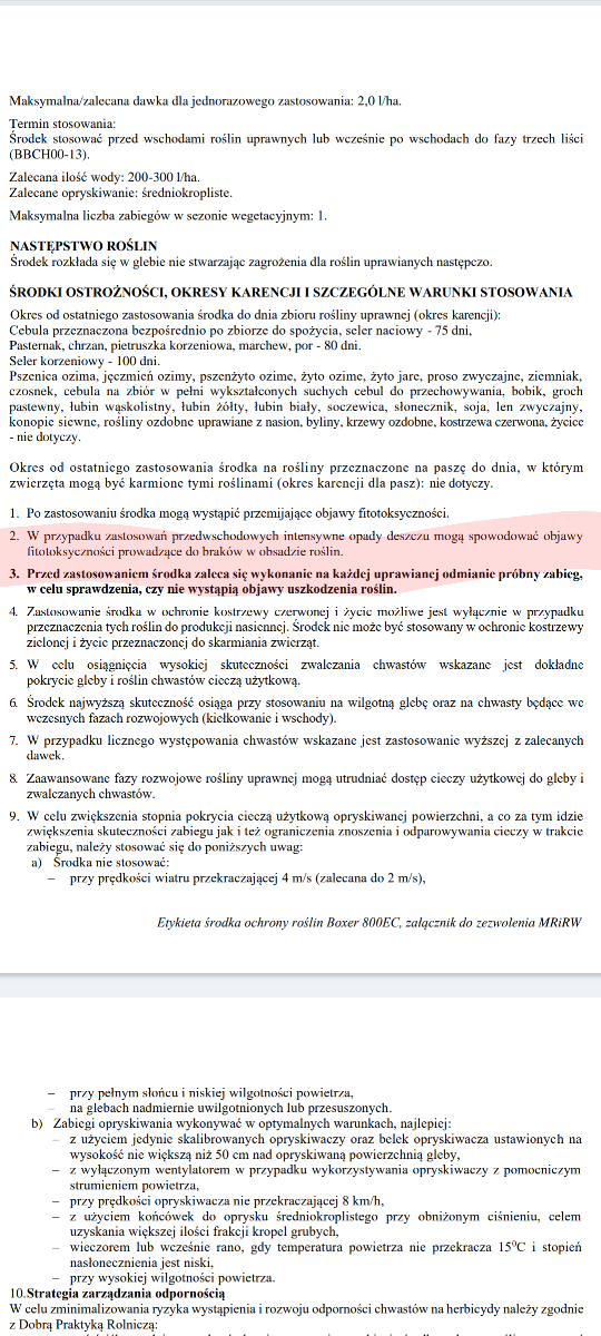

Godzinę temu, Michall51 napisał(a):
Przy deszczowej pogodzie metrybuzyna jakoś szybciej przestanie parzyć fasolę?
może nie tyle decydują opady czy ich brak co temperatury, w suchy gorący czas te oparzenia rdzawobrązowe i takie bardziej od punktowych kropek, plamek się zaczynają między nerwami liści i pojawiają się sukcesywnie i względnie powoli, w parny gorący podeszczowy czas zwłaszcza jeszcze bezwietrzny to w 24 godziny nie było a jest rozległymi plamami o takie coś
to akurat czerwona i na jaśach aż tak drastycznych i gwałtownych nie spotkałem, wtedy było nawet coś ponad setkę ale mniej niż półtora tego sencora i ok trzech setek jakiegoś starego afalonu, pendi nie za wiele ibo to czerwona i gdzieś okolice półtora litra czterysetki czy jakoś tak ale taka skala; poniżej dwu litrów na ha na pewno jakiegoś Activusa czy podobnego no ale pendi - jak by ktoś pytał - też była, a i chlomazon ale też nie jakoś znaczaco bo góra 80ml/ha 480-tki
AP1GczO8zEKFW-czLiqehwFPdKqJG_2Ky31IddFa
co zauważyłem że większe prawdopodobieństwo gdy był w miksie jeszcze linuron choćby w małym dodatku (skali 0,5l ha Afalonu a nawet mniej)
z czasem ustaje to i niezależnie czy poleje czy nie tylko w deszczową parnotę szybciej nieco za to agresywniejsze zanim a w suchy skwar trochę dłużej parzy ale wolniej.
RAZ ULOTNIONA MTRYBUZYNA PO PROSTU ZNIKA Z POLA I ... OCZYWIŚCIE JAKAŚ NAWALNA ULEWA KOŃCZY OWE OPARZENIA ALE TO MUSI BYĆ SKALA GRUBO PONAD 20L/Metr kwadr.(cholerny caps no i północ już to trochę przysypiam i ... )
Tak. Od kiedy jest sama pendimetalina i command nie ma zadnych oparzeń. No chyba, ze po bentazonie to tak. Ale od doglebowki nic sie nie dzieje.
Tylko ja tam duzego doświadczenia nie mam z fasola. 1 rok jak posialem to nic nie palilo i bylo git. A tez byl sencor. Ale jak posialem na kolejny rok i jak przywalilo to wygladalo to bardzo źle, u sasiada tez tak bylo ale mniej przypalilo. To wtedy Ty mi powiedziales, ze to zapewne od sencora i od tamtej pory go nie daje. To chyba juz 3 albo 4 rok bez sencora i jest dobrze. Teraz dalo duzo wody na doglebowke i tez jest dobrze. Nic jej nie pali, ladna zielona. Nawet uszkodzenia od comnadu juz przemijają.
Tam na tym zdjeciu w prawym gorym rogu masz taka mocno zjarana sztuke. Tak wyglądały u mnie wszystkie ktore rosly na zakladce oprysku, a moze nawet gorzej
