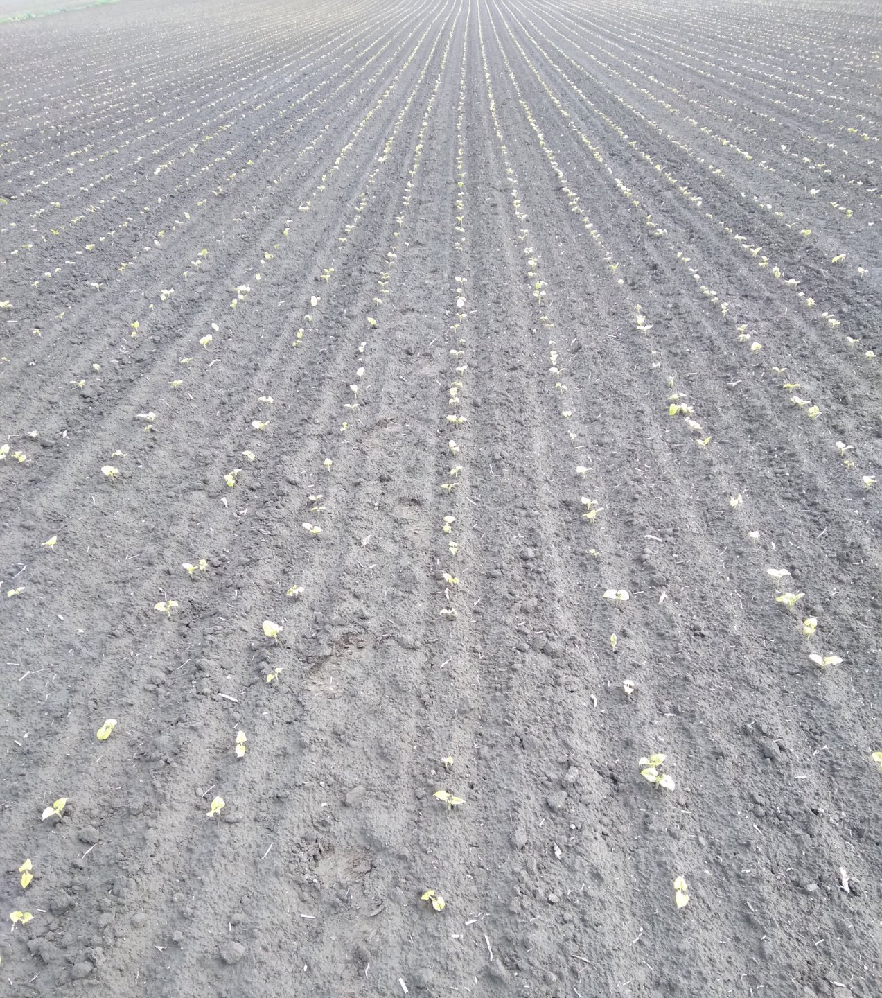

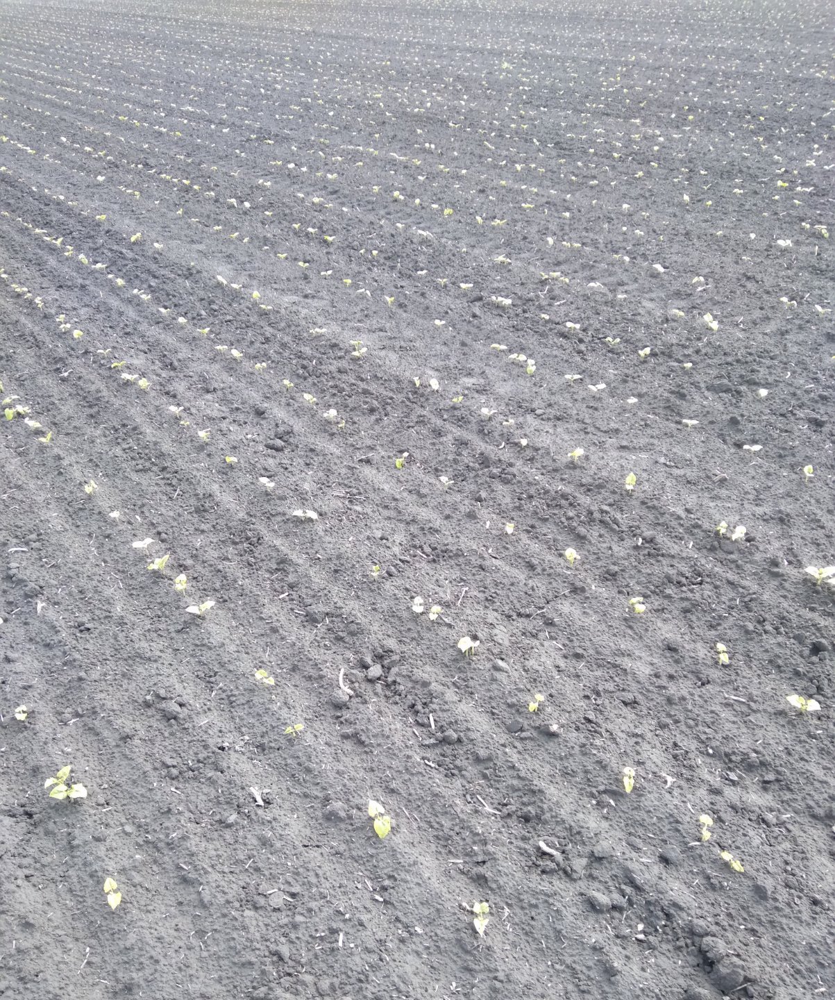

połaziłem dopiero co po polach i siane szóstego kiełki puściły zarówno jaśki jak i czerwona a siane dziewiątego maja (albo dziesiątego bo nie moje i nie zapisałem) to obie odmiany tylko namokły i zero oznak życia a siane tymi samymi nasionami zatem za zimno od dziesiątego nawet na skiełkowanie jaśka to cóż się dziwicie że ten który wcześniej siany i powschodził teraz żółty? poniżej plus czterech nawet jaśki chorują i jeśli dołożyć do tego chemię doglebówek ...
ja jeszcze niczym nie pryskałem i wiem że po skiełkowaniu pendimetaliny już nie zalecają ale czy lepiej bym zrobił waląc na tuż przed tymi deszczami i tą całą zimnicą?
no i utrafiłem śmietkę ale na zewn ziarna jak by usiłowała się wgryść i to taka podrośniętą na jakieś 2-3mm dł. zatem ona nie wykluła się w tym ziarnie a przylazła gdzieś z ... obok. niby się nie ruszała zatem musiało jej ów jasiek zaszkodzić :D oczywiście nie wziąłem ze sobą nic z kamerą i jak w necie trudno znaleźć przynajmniej przez tego coraz mniej przydatnego gugla śmietki na fasoli tak dalej nie ma nawet na AF

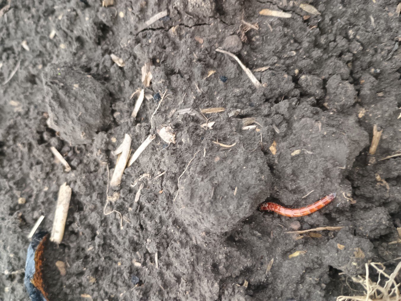

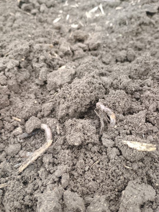

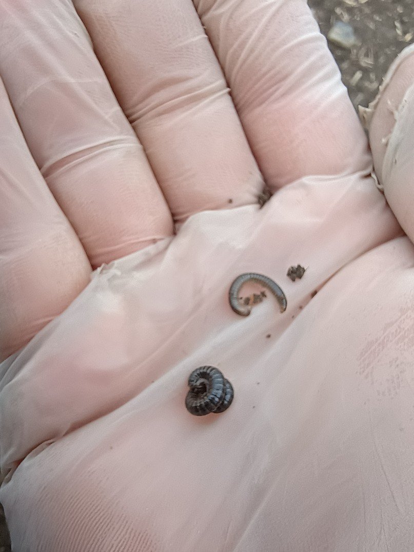

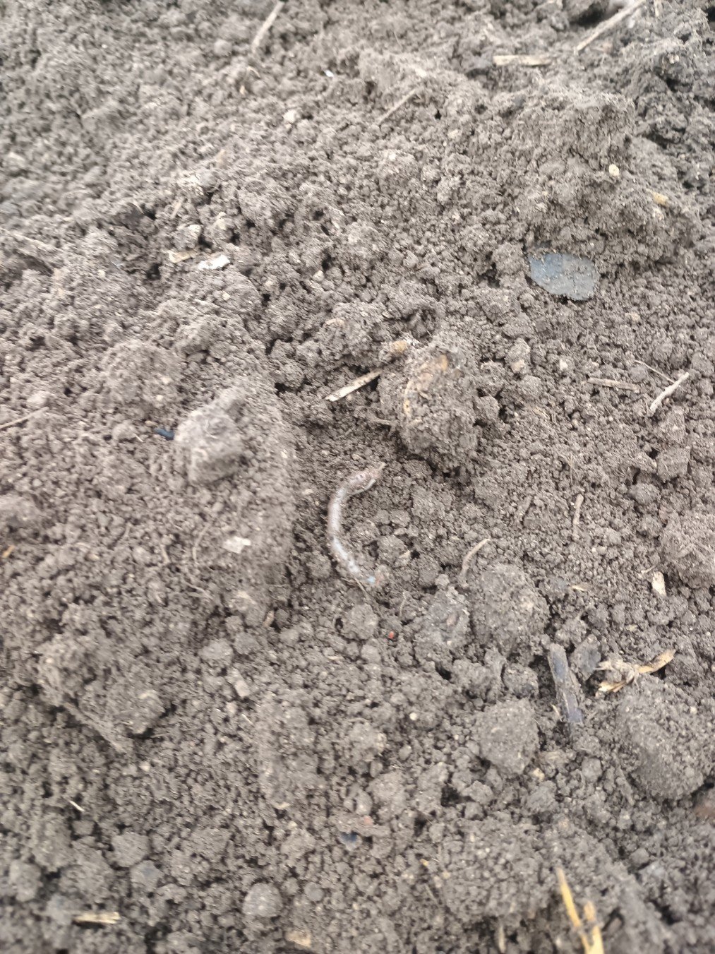

Grzebałem pół godziny i chyba mi dżdżownice nie zjadły fasoli, bo jest ich tam setki tysięcy, znalazłem też jednego rudego robaka i dwa czarne podobne do Twojego że  zdjęcia Kamil
to nie śmietki
ostatnie to drutowiec (sprężykowate) a pierwsze to nawet nie wiem co ale takie duże to by wżery robiło z zewn. a nie - jak śmietki - rezydowało sobie i w jeszcze nieskiełkowanym ziarnie
śmietki są białe a co mniejsze to nawet półprzezroczyste i ośluzione czy tam tłustawe z wierzchu
opis brzmi nieapetycznie ale dla wron są przysmakiem i te z kolei wyrywają wschodzące kukurydzę czy fasole, ogórki, dynie w poszukiwaniu tych "skwarków"
Edytowane przez dysydent
Krocionogowate (Julidae) – rodzina wijów z gromady dwuparców i rzędu krocionogów właściwych[1]. Ich ciało jest wydłużone, segmentowane, szare, brunatne lub czarne. Nogi i czułki są krótkie. Krocionogowate zamieszkują ściółkę lub spróchniałe drewno. Są roślinożerne i żywią się głównie szczątkami roślinnymi, pędami, kiełkującymi nasionami, młodymi korzonkami, owocami, bulwami i grzybami.
(dane z Wikipedii)
