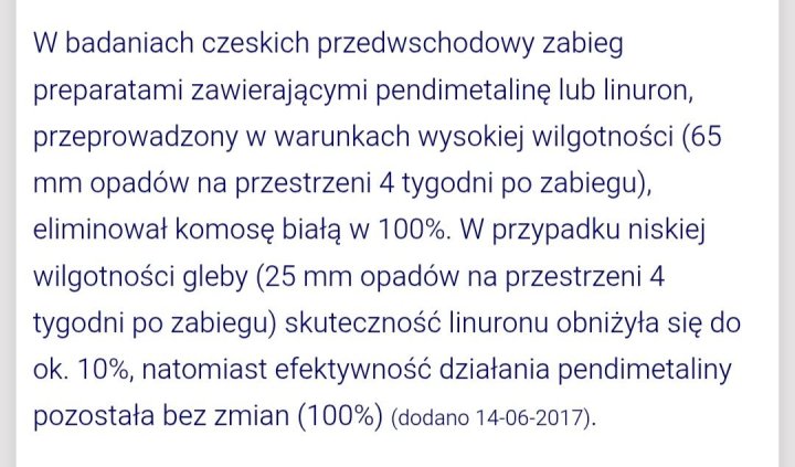

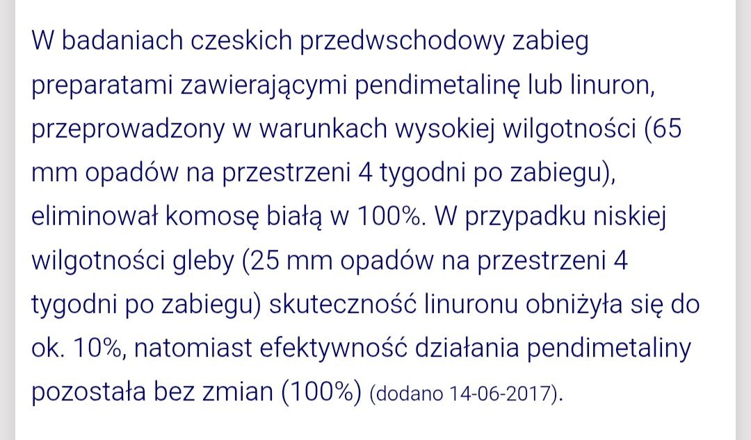

no i ja tej doglebówki wczoraj nie dałem jakoś specjalnie dużo bo setkę commanda dwa i siedem pendi trzysta trzydziestki i jakieś sześciesiąt siedemdziesiąt gramów metrybuzyny w siedemsetce to zwłaszcza metrybuzyna i pendi trafione akurat bo zostały właśnie tym deszczem wzmocnione i powinno być ok
Edytowane przez dysydent
tyczy dawek pendi z zaleceń a nie zaniżonych jakie stosujemy w fasoli a te zaniżone podobnie się zachowują jak linuron
Hindusi z Shardy dokładniej pendi przebadali i poczytaj sobie ulotkę Pencot-a 330 EC gdzie przy 3l/ha komosa jest średnio wrażliwa i zapewne bardziej zgodzisz się z Hinduskimi wnioskami niż Pepików choćby w zestawieniu z własnymi obserw... "przejściami" z komosą po tej pendimetalinie?
W tym roku dałem pendi bo wyjątkowo mokro i musi podziałać ale gdyby suszej było poszedł by metobromuron zamiast ale pendi taniej yszło no i za pomocnika jeszcze w tym roku choćby i na te komosy metrybuzynę dodałem bo jeszcze w tym roku można
Z moich doswiadczen to wychodzi, ze to jest jakas loteria. Tego samego roku u mnie nie zadziala a tym samym jade u sasiada tydzien pozniej i ma czysto 🤷
Na rzepak w tym roku zarejestrowali pendi w dawce 500g. I to ma niby brac 🤷
Edit. A nie. W 400g. Srodek "bismark"
1,5li tam komosa jest we sredniowrazliwych a przy 2l czyli 500g jest wrazliwa
