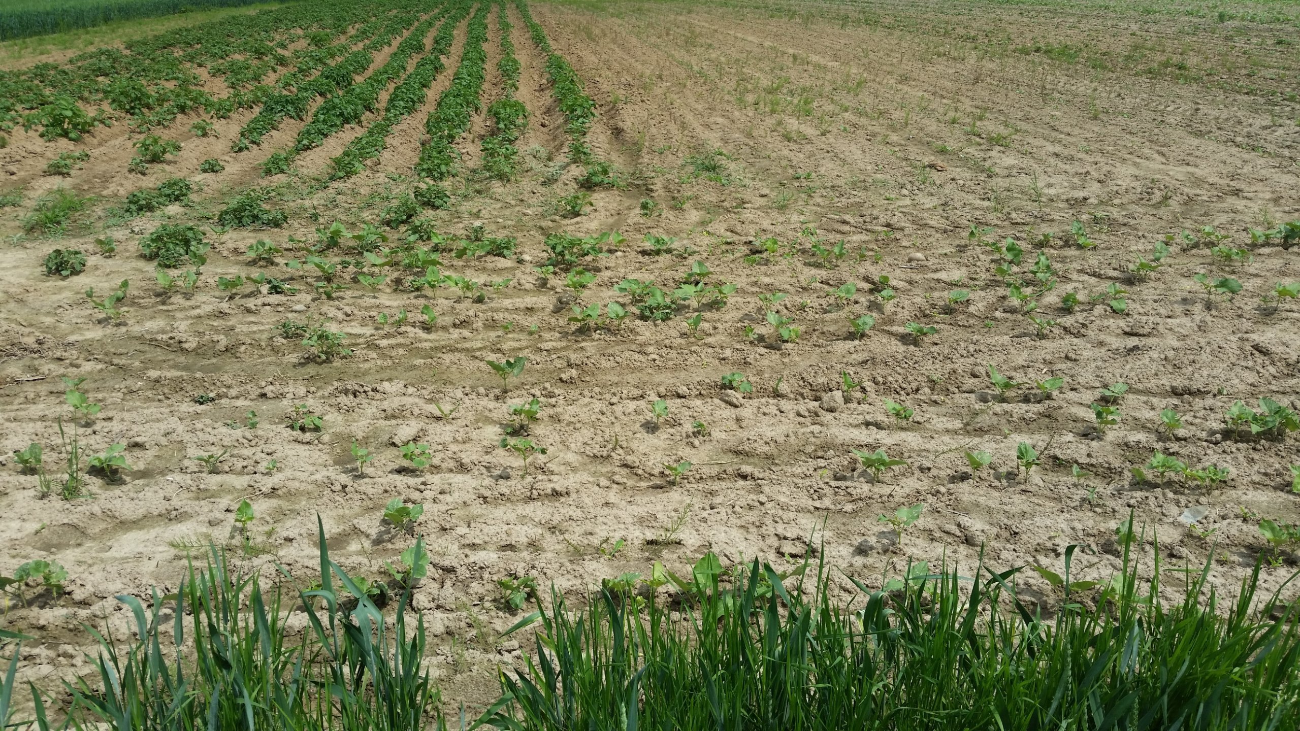

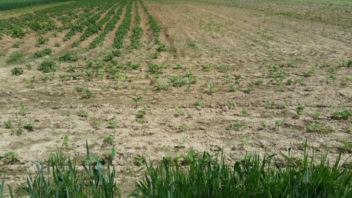

5 godzin temu, kamil800 napisał(a):
A jak twoja plantacja po mezatachlorze?
dziś nie widziałem ale siódmego wyglądało to tak

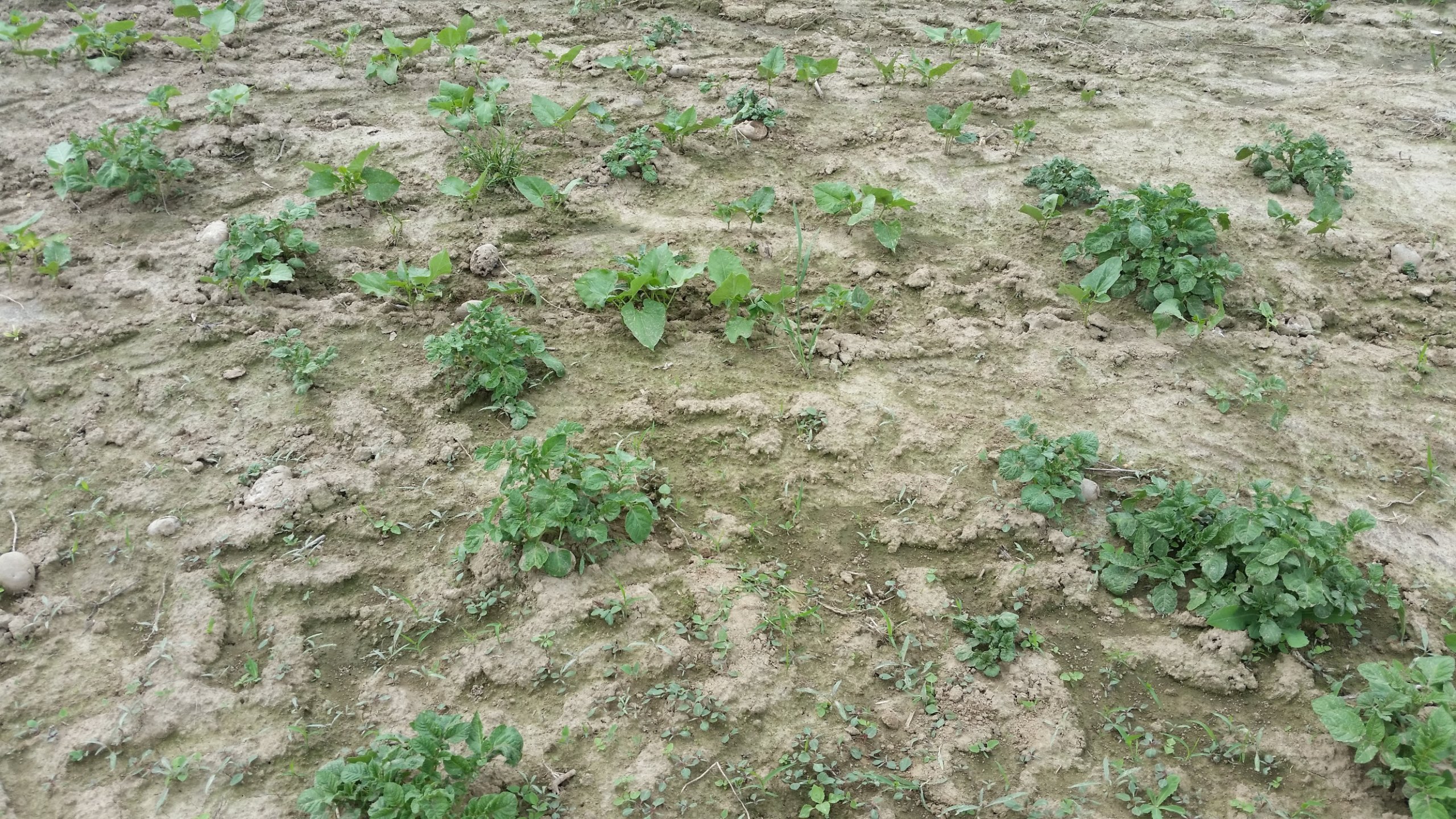

na przedłużeniu działki ziemniaków na pewno kapuścianym miksem a czy i na wprost kapusty (*te skrzypy na prawo od kartofli :ph34r: xD) to nie jestem sam już pewien bo niczym się nie różni od reszty pryskanej metobromuron plus chlomazon
na razie tylko jedna fotka bo tu te olerne limity a ja nie mam czasu na razie konwertować na mniejsze
między kartoflami a fasolą widocznie ani kartoflanym nie dojechałem ani kapuścianym i będzie parę ciekawych fotek typu - "co by było gdyby".

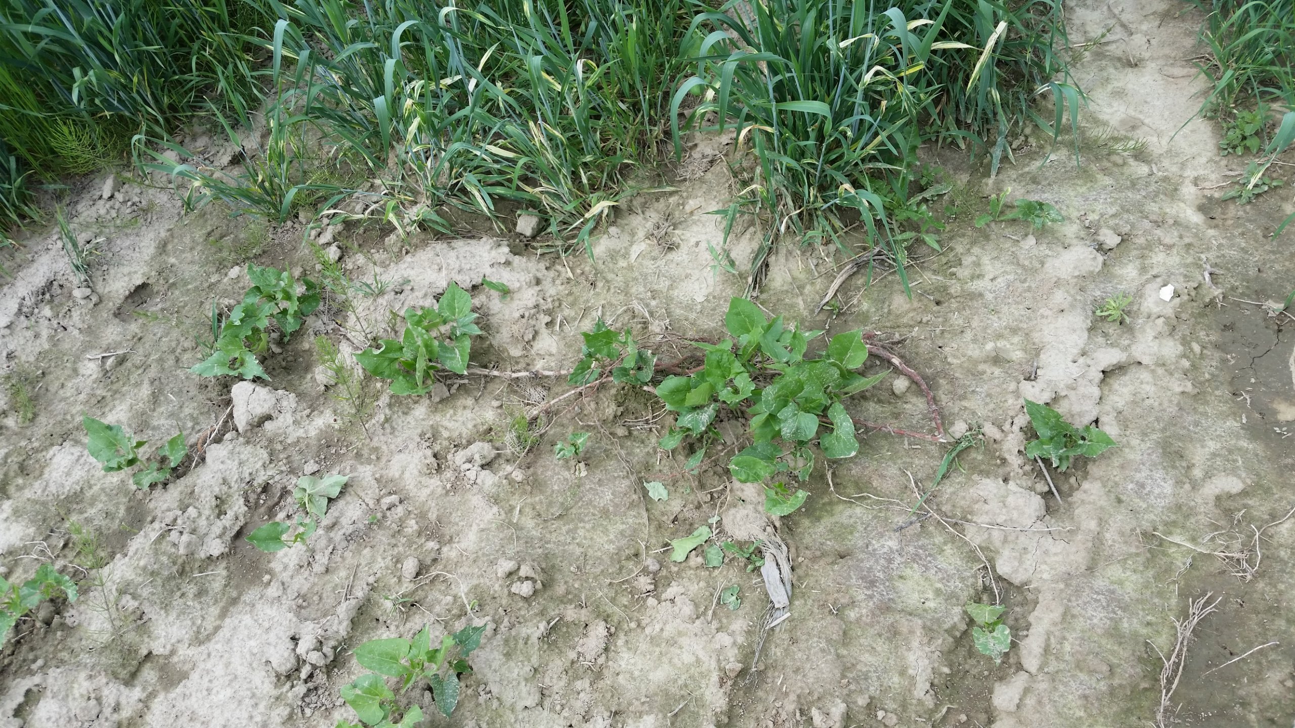

otóż i znalazł się sposób na szybką konwersję to dorzuciłem i to od pszenicy na pewno niczym innym jak miks kapuściany nie pryskane a tu to dałem więcej pewnie co najmniej półtora dawki co z resztą widać jak chlomazon pobielił pszenicę
i przypomniałem sobie w międzyczasie że kapusta na poprzeczce popalona co się pokrzyżowała rządkami z fasolą czyli granica metobromuron z metazanexem jest jak prawy ostatni rządek ziemniaków z pierwszego zdjęcia
