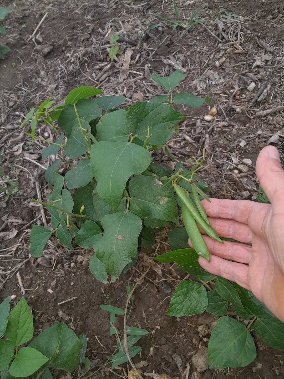

Najlepsze jest to że te "poplonowe" poletka z odrostów sa bardo czyste . Tam praktycznie nie ma chwastu -czyżby sie uruchomiła dopiero doglebówka :) ??? U mnie podobnie jak u kolegi można było trafić na strąki które w środku już były białe ale to raczej trafiało się na roślinie która nie była wycięta a wyczesana ( w koleinie itp) więc miała jakąś zmaltretowaną łodygę a nie musiała jej tworzyć od korzenia więc nasuwa się pytania godne filozofii przy flaszce czy nie skończyć z wycinaniem a kombinować ze zrywaniem strąków i czekać na drugi zbiór :) :) 🤣 . Tak więc @desydent na następny rok masz za zadanie przeprowqdzić eksperyment z fasolą wielokwiatową , zerwać ręcznie strąki  z 10 ary  a krzaczki zostawić :) .Obserwacje opisać na forum . Nie wiem na jakiaje zasadzie działa kombajn do zbioru szpargówki ? Może tym wyczesać fasolę :) .
