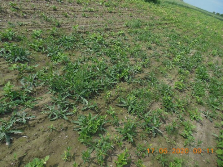

dla ostudzenia zapału warto i takie coś pokazać
AIL4fc8cm2UQGhaYrnryKQQ0BGlDIn2ALjsgTe8N
nie dość że basagran nie bierze czyśćca ( w fasoli nie ma na ten chwast oprysku) i pomimo iż te osty opalił to dylematem był sens motyki w tej rzadkiej fasoli bo zaraz po wschodach grad tak przerzedził że gdy jednak ta motyka była to plon nie wiem czy tony z ha sięgnął a netto na pewno nie i policzywszy wszystkie koszty włącznie z pieleniem wyszły większe niż przychód
bywa i tak
czy mi się wydaje czy teraz po tych deszczach chwaty w ściernikach ostro rosną na jednym polu gdzie ma być fasola mocno dużo ostrożnia mi wyszło wczoraj 2 opryskiwacze plecakowe wypryskałem na place na polu  wstępnie wydawało się mało i szkoda brudzić opryskiwacz to poszłem plecakowym i jak zacząłem chodzić plecakowym to 2 ledwo starczyło i chyba wszystkiego nie opryskałem
