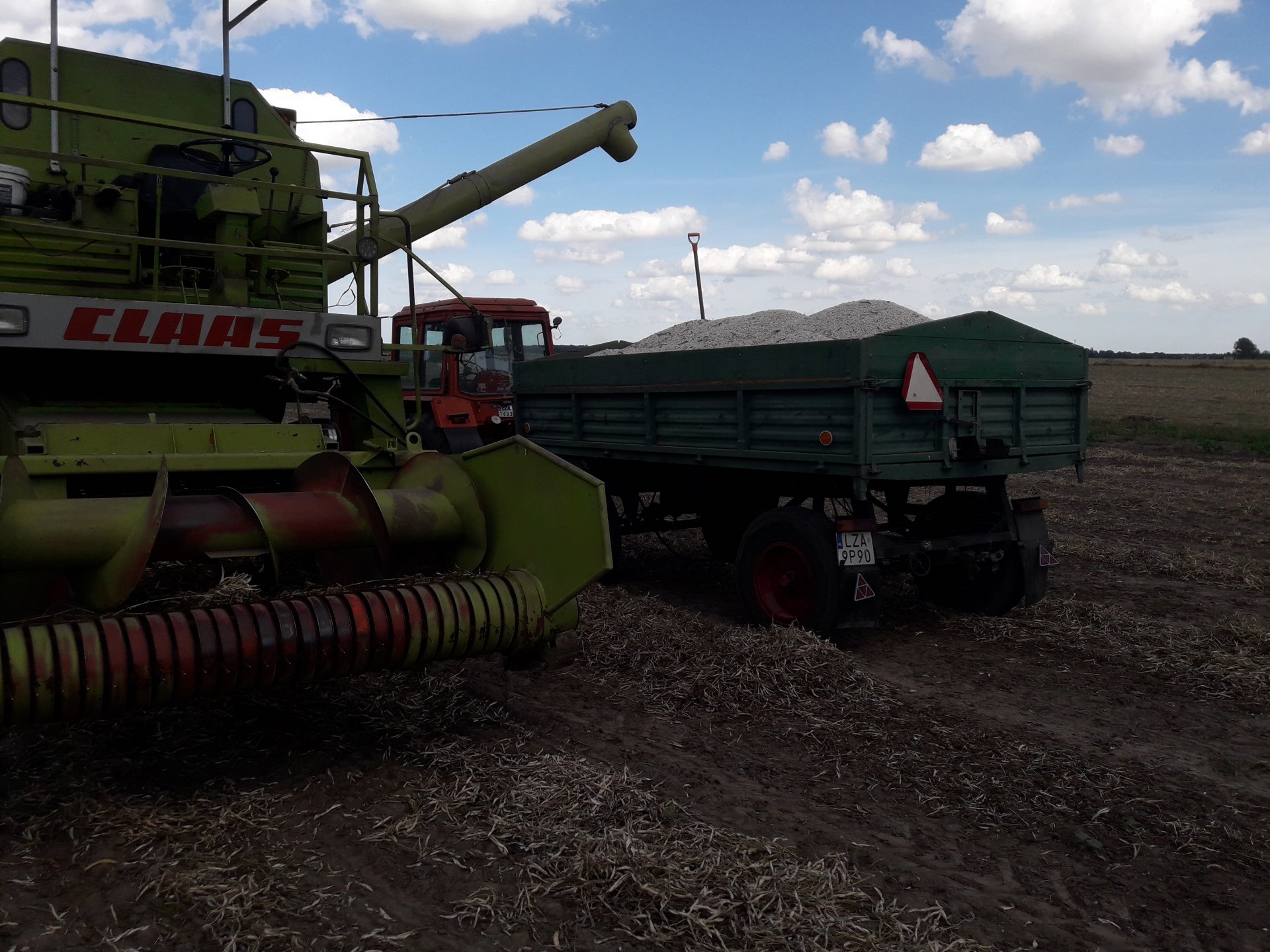

10 godzin temu, Grzechooo napisał:
Ja też po zabiegu trochę wczoraj trochę dzisiaj i poszło👍
ładny widok udanej fasoli co nie tyle po przyczepie co ilości strączyn na polu widać że nie trzeba było za dużo pola aby tę przyczepę zasypać

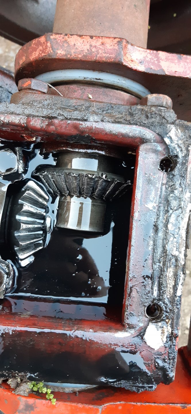

normalnie, zamienione koła pasowe na rotacyjnej miejscami i ... trochę za szybko mimo wszystko ganiają bębny ale na wolniejszych obrotach silnika do zaakceptowania
co do rotacyjnej adaptowanej do fasoli mam trochę zastrzeżeń (nie ja ją adaptowałem a tylko reanimowałem pożyczoną od sąsiada z nieaktualną opcją kupna bo wolę inną "po swojemu" jeżeli już wykaszarka na bazie rotacyjnej)

wczoraj zamiast wyspawać koła kopiujące z nożowym podcinaczem i odgarniaczem przed kołem w łanie musiałem tryby wysypane wymieniać tak że jeszcze niedopracowana i trudno utrzymać głębokość noży na nawet najrówniejszym polu bo musi "wisieć" nieco na podnośniku zwłaszcza gdy mokro bo się wkopuje w ziemię i tarcze stają bo się paski ślizgają (albo rwą jak za mocno naciągnięte) jak puścić na pływanie ale przy oczach dookoła głowy co sprawniejszy kierowiec daje radę

Probowałem wczoraj tryby napędzający (20 zębów) zamienić z napędzanym (16...) ale są inaczej wyprofilowane i różnej długości tuleje trybów co bez staczania małego a dystansowania podkładkami dużego nie da rady podczas gdyby była możliwa taka zamiana to obroty tarcz były by prawie idealne
a i jeszcze trzeba by obcinać część tulei wystającej ponad czoło dużego bo kolidowała by z wałkiem napędzającym tak że odpuściłem sobie tę całą ślusarkę

przede wszystkim istotne jest dobre złożenie i spasowanie kół zębatych jakichkolwiek i przyznaję się bez bicia że złożyłem źle bo na starych dystansówkach a trzeba było nowe, niepoodkształcane aby w trakcie pracy się nie okształcały (uklepywały) przez co powiększają się luzy czyli czeka mnie kontrola i ew poprawianie tych luzów po kilku godz pracy maszyny
