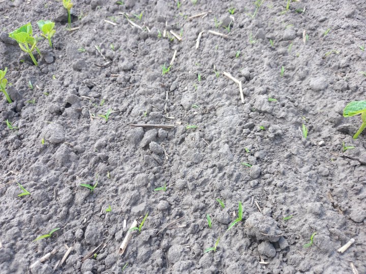

test czystego imzamoksu, dawek nie gwarantuję czy poprawne parametr że dane pewne ale 0,5-0,7l/ha ok 12%-owego środka a że pytanie o komosy to tę fotkę wybrałem> te same dawki nie dały objawów fitotoksyczności na karłowym jaśku a że tam komosy i ogólnie chwastu nie było to co będę wstawiał gdzie nie odróżnienia pryskane od niepryskanego
Wnioskuję że za późno test stąd sporo przeżyło komosy, szarłaty były mniejsze to wymiotło
fotka jakieś chyba 10 dni po opryskaniu
