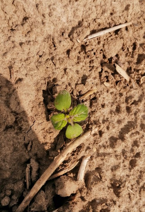

Panowie co to za pancerne gowno?
Wczoraj pojechalem robic poprawke corumem i w jednym miejscu na polu mam taki plac z 0,5ha tego wynalazku. Po 1 oprysku sobie to nawet troche zżółkło to myslakem, ze zrobie poprawke i wezmie ale wczoraj patrze a to juz ladnie zielone. Pryskalek 0,6corumu. Czy dodanie z 0,5l basagranu to wezmie?
Edit. Na zdjeciu wyglada na zolte ale takie nie jest. Swiatlo musialo tak padac
Edytowane przez kamil800
poziewnik szorstki lub dwudzielny
a rzeczywiście "pancerne" bo czasem sam basagran spali  a czasem nie
ja podejrzewam że graminicydy lub niezwilżalność liści przed bentazonem chwasta chroni
pono wrażliwsze to n imazamox niż bentazon bo to bardzo bliski kuzyn jasnot ale nie mam praktycznych doświadczeń na potwierdzenie bo tam gdzie ten imazamox stosowałem "pancerniaka" nie było
Wygląda na soję . Może była rok temu na tym polu ?
