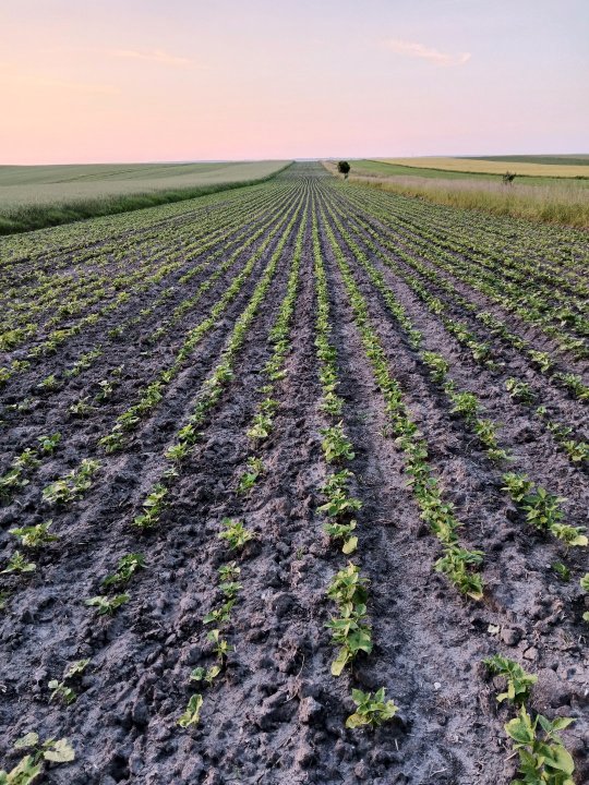

kamil800    173
Z czego moga byc takie przebarwienia? Jakis comand odparowuje czy jak? 🤔
