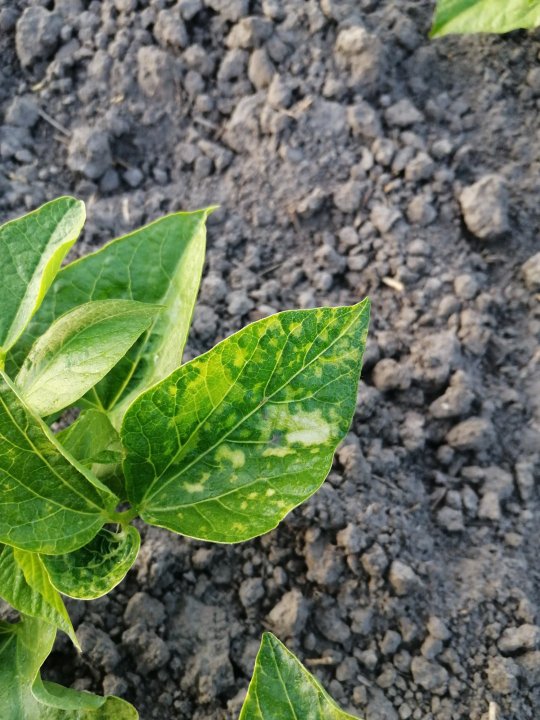

Z czego moga byc takie przebarwienia? Jakis comand odparowuje czy jak? 🤔
Ps sprawdzcie sobie fasole dokladnie bo ja u siebie juz zaczynam znajdowac sztuki ze mszyca...
a to ciekawe skoro jeszcze graminicydu nie było i takie coś?
no - Ci powiem - nie wiem i do niczego mi to nie pasuje co bym widział wcześniej. Znaczy czasem się zawirusowana sztuka trafi ale sporadycznie i różne mozaiki ale takiej sobie i z wirusów nie przypominam. Chlomazon? on raczej nie paruje a jeśli już to metrybuzyna ale ona też nie mozaiką a od brzegu bardziej zaczyna liścia,
no jak dużo tego to niezależnie od przyczyny jest to chloroza i typowo - magnez w siarczanie i żelazo dolistnie ew jaki kaptan w razie by to jaka grzybowa infekcja a asahi to już niekoniecznie bo to i drogie na zabieg i ... no drogie

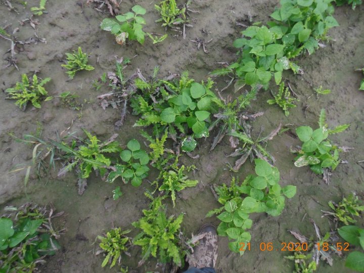

Corum w dawce 1l  pozamiata osty ?

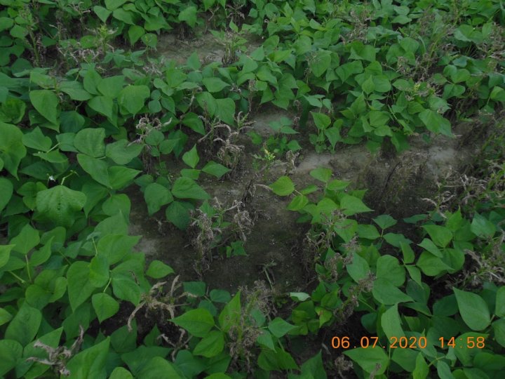

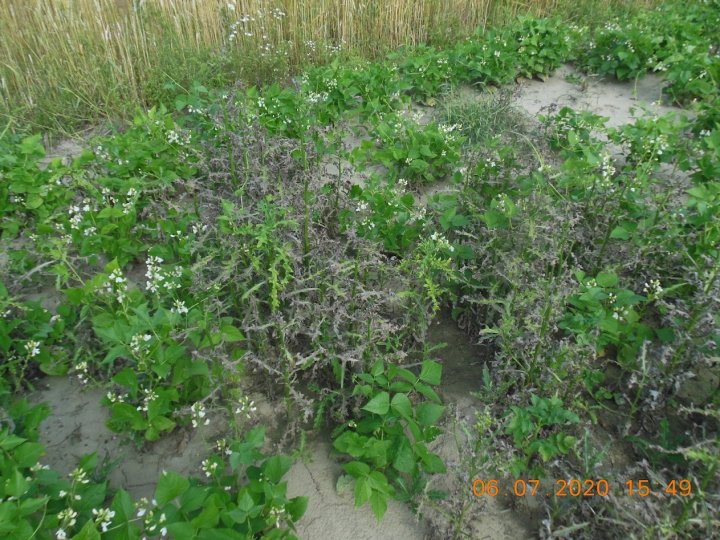

sam basagran tak samo no i nie pozamiata tylko liście podparzy no ale da fory fasoli może lit trochę za mało i tak bodaj z 1,2. Imazamox nie rusza ostów i tylko bentazon tak że jeśli tylko osty obiektem docelowym to sam basagran taniej a jeśli musi być z innych powodów corum to .... no też podparzy ale tak jak ekwiwalentna awka samego basagranu bo w tym i w tym jest 480g/l bentazonu
to po jakimś między 1,5 a 2/ha basagranu oczywiście później danego i na mniejsze lepszy efekt ale i tak nie wszystkie w pełni spali

a czekaj; tu mam gdzieś tak po litrze i cholera wie dlaczego jedne poparzy inne nie
AJFCJaXS0DVXUAScqeMWhbe_aTWX2ZUz1z2-YrmW
a tutaj o dwu zabiegach; pierwszy  1,5l a drugi plecakowym placowo w jakieś dziesięć dni później tak do 3l/ha jak to plecakowym - czort wie ile tak na prawdę wyszło ale stężenie basagranu 1%
AJFCJaU750ADMl3OovKppTMvCtA4t5ZUmV5CcZHC

Sporo tego jest. Fasola wyglada ladnie. Kolorek ma fajny tylko wlasnie jakies plamki dostala. Moze to przez corum 🤔 wczoraj poszedl znowu wiec trzeba z 5dni poczekac przed siarczanami i odzywkami zeby ta komosa w koncu zdechla
