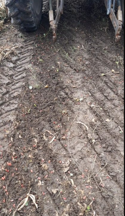

A tu zdjęcie jak to wygląda na większości pola i na przewracanie dzisiaj trochę za mokro, startuje rano

400 zł. ha płaciłem za omłot. W niedziele deszcz i zastanawiam się kiedy ciąć fasolkę? @skawalker89 straszne straty masz czerwonej na zdjeciu.
No niestety, teraz aby zebrać to co zostało, wysuszyc i kiedyś sprzedać to koszty się zwrócą +Może cosik zostanie.. od początku do końca w tym roku ta uprawa u mnie jest pechowa, zobaczę ile plonowo to wyjdzie ale jeśli średnio mniej niż 1t/ha to chyba ta odmiana już nigdy nie ujrzy moich pól bo to trzecie podejście... pocieszajace jest to że Dwa poprzednie były o wiele bardziej nie udane
