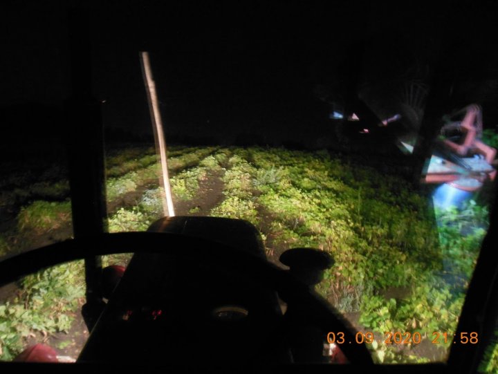

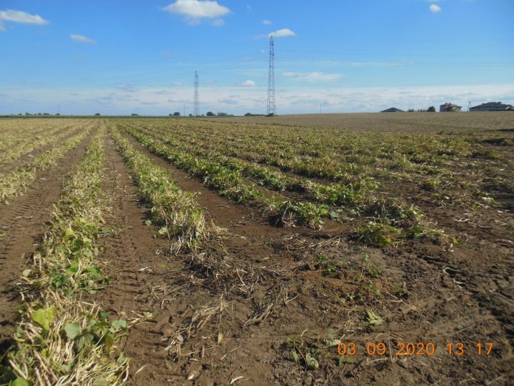

Przeciążenia to błąd w idei samej przeróbki do fasoli bo talerz całym swoim obwodem ocierający o glebę stanowi zbyt duży opór jak na konstrukcję liczoną na opory tylko z dna bębnów które mają o wiele mniejszy promień.
To się musi łamać przy takim użytkowaniu.
Pewnym zabezpieczeniem jest poluzowanie pasków aby przy przeciążeniach się ślizgały ale wtedy trzeba idealnie utrzymywać głębokość pracy i najlepiej uchylić kosiarkę tak aby tylko przodem zagłębiały się noże w glebie a tyłem bębnów szły po powierzchni.Wtedy prawie o połowę spadają obciążenia ale jest to możliwe tylko jeśli jest jakieś rozwiązanie kopiujące powierzchnię pola (koło jedno lub więcej podporowe regulowane) bo bez podpory trzeba trzymać na podnośniku i zbiera wszystkie nierównosci pola jak i niedokonałość podnośnika no i szyja boli od oglądania a uszy od pisku pasków.

do cięcia fasoli trzeba się skumplować z żabami tzn wychodzić w pole kiedy mokro a w nocy nawet mam lepiej bo nawet nie muszę się oglądać czy kosiarka pracuje i nawet kamera z monitorem mi do tego nie potrzebna, szyba wystarczy :D
