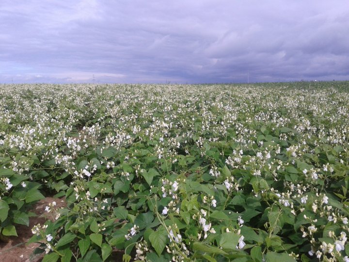

i całkiem nie na temat bo oto chyba jedno z moich najładniejszych ubiegłorocznych zdjęć fasoli odm Kontra
i weź tego nie posiej jeszcze raz...

 Mam podobne, na które często patrzę.  Synio się schował  w krzokach, ale to na marginesie.
Jak nie siać, jak zdrowa i piękna to niczym Ogrody Oliwne. Cieszy oko. Trzeba siać.
