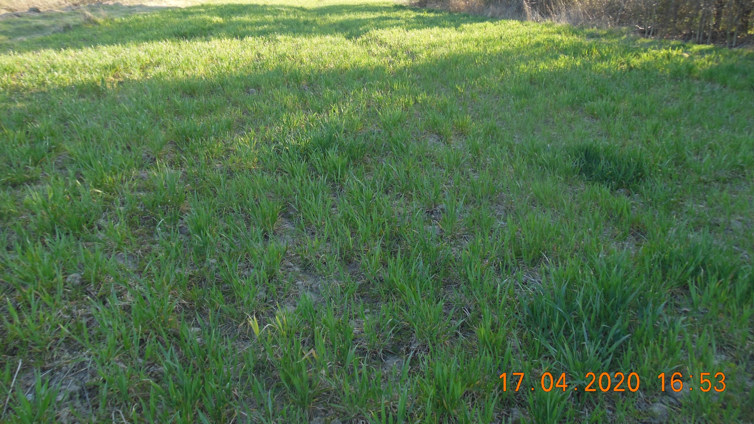

Będzie agregatowane ale ojciec sobie wymyślił ze jest chwast i go chce popryska, bo w burakach niby po agregacie a niektóre chwasty rosną dalej.
noż właśnie przecież ja na tym polu mam/mogę siać fasolę i właśnie coś takiego z glifosatem zamierzam zrobić ale może jutro, pojutrze aż się nieco noce ocieplą :D
Pewnie do 5-ego maja się wyrobię to jeszcze z jaśkiem zdążę a jak nie to i do 20-ego dam radę z czerwoną.
tylko na tym polu bez orki się nie obejdzie nawet i po glifosacie.
co nie? ;)xD
Edytowane przez dysydent
Moim zdaniem pieniądze w błoto. Znając życie tyg. Nie wytrzymacie i za chwilę będzie fasola rosła. Glifosat działa nalistnie. Można go dać w uprawie pasowej przed siewem ale na rolę. Lepiej już dać go po siewie przed wschodami jak robią niektórzy w burakach. Oczywiście trzeba wyczuć optymalny moment przed wschodami i gdy już najwięcej chwastów wyjdzie. Ale jest susza taka ze nawet chwasty nie bardzo chcą rosnąć.
No chyba że masz takie coś jak desydent no to już glifosat wskazany😀
miałem to zaorać bez glifosatu ale zawsze coś tam się agregatem nawyciąga i później będzie mi to rosło
to w większości pszenica ale i perz się trafia.
