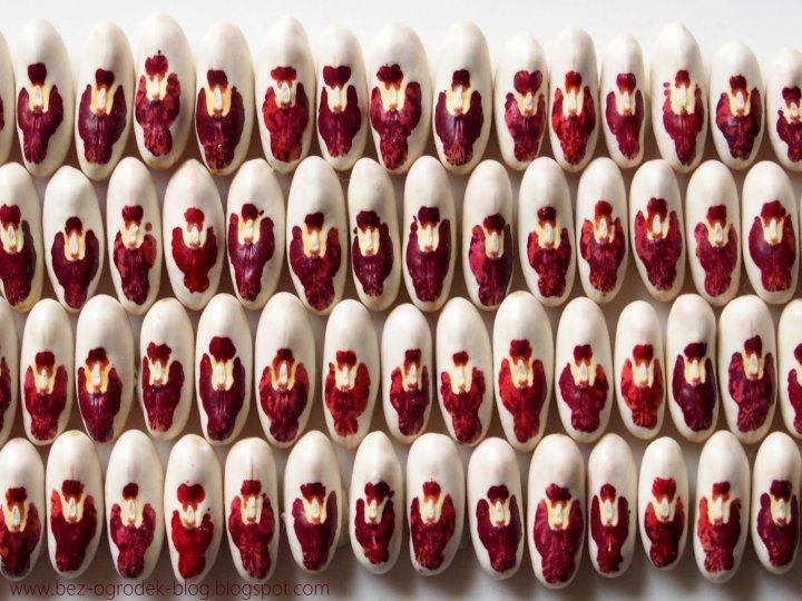

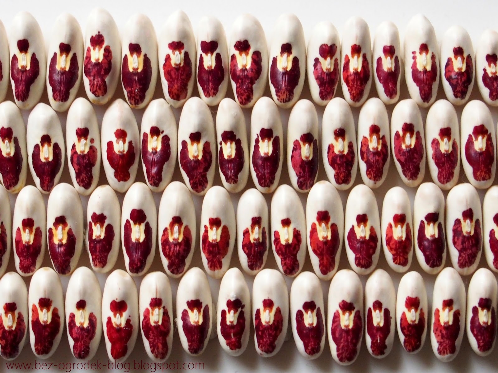

widziałem na olx-ie i alledrogo dla frajerów na ziarnka sprzedają a to tylko jakaś hybryda między igołomską a czerwoną
fasola+niepodleg%25C5%2582o%25C5%259Bci+
w dziesięć sekund w necie znalazłem
ja bym ją dzisiaj koronafasola nazywał :P
nie wiem jaki pokrój krzaka toto ma tzn czy karłowe czy biczykowate czy może tyczne ale jest to gatunek fasoli zwyczajnej i w zupie smakuje zapewne tak jak wszystkie inne
Ja słyszałem że to orzełek,na olx ktoś ogłaszał

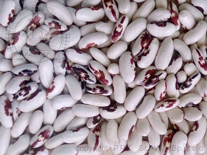

Właśnie taką wychodowałem. Roślina pokroju orzełka  i późno dojrzewa. Nie wiem czy bawić się w rozmnażanie. Nazywa się niepodległości bo za czasów cara została zabroniona i całkowicie uprawa jej zlikwidowana
oj tam
skoro masz nasiona to posiej tylko nie blisko jakiej aury, czerwonej czy innej z drobnych bo się sku..wi i jaka wrona niemiecka wyjdzie czy co gorszego. ;)
obrazek pochodzi ze strony
https://ppzslawa.pl/pl/fasola-orzelek/
rozchodujesz będziesz mieć swoje
swojądrogą to o rozumie Austriakow i kacapów za bardzo to nie świadczy że z przypadkowym układem plamek na ziarnku fasoli walczyli :D
