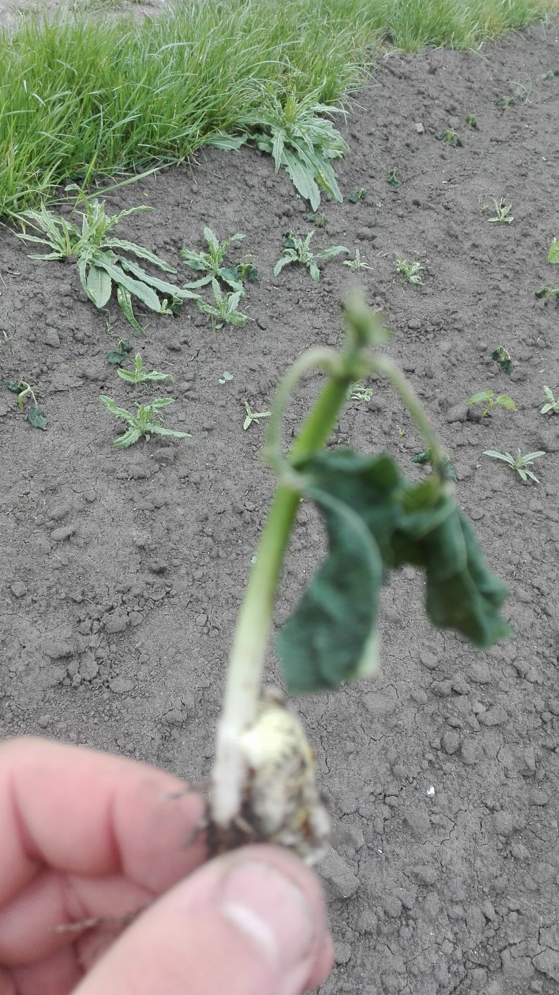

U mnie fasola dostała głównie od miedzy, liście upalilo. Ze środka odbija te rośliny co tylko liście straciły ,a środek cały.  Trafiają się tez takie rosliny że środek jest upalony i ciekawo czy taka roślina odbije?

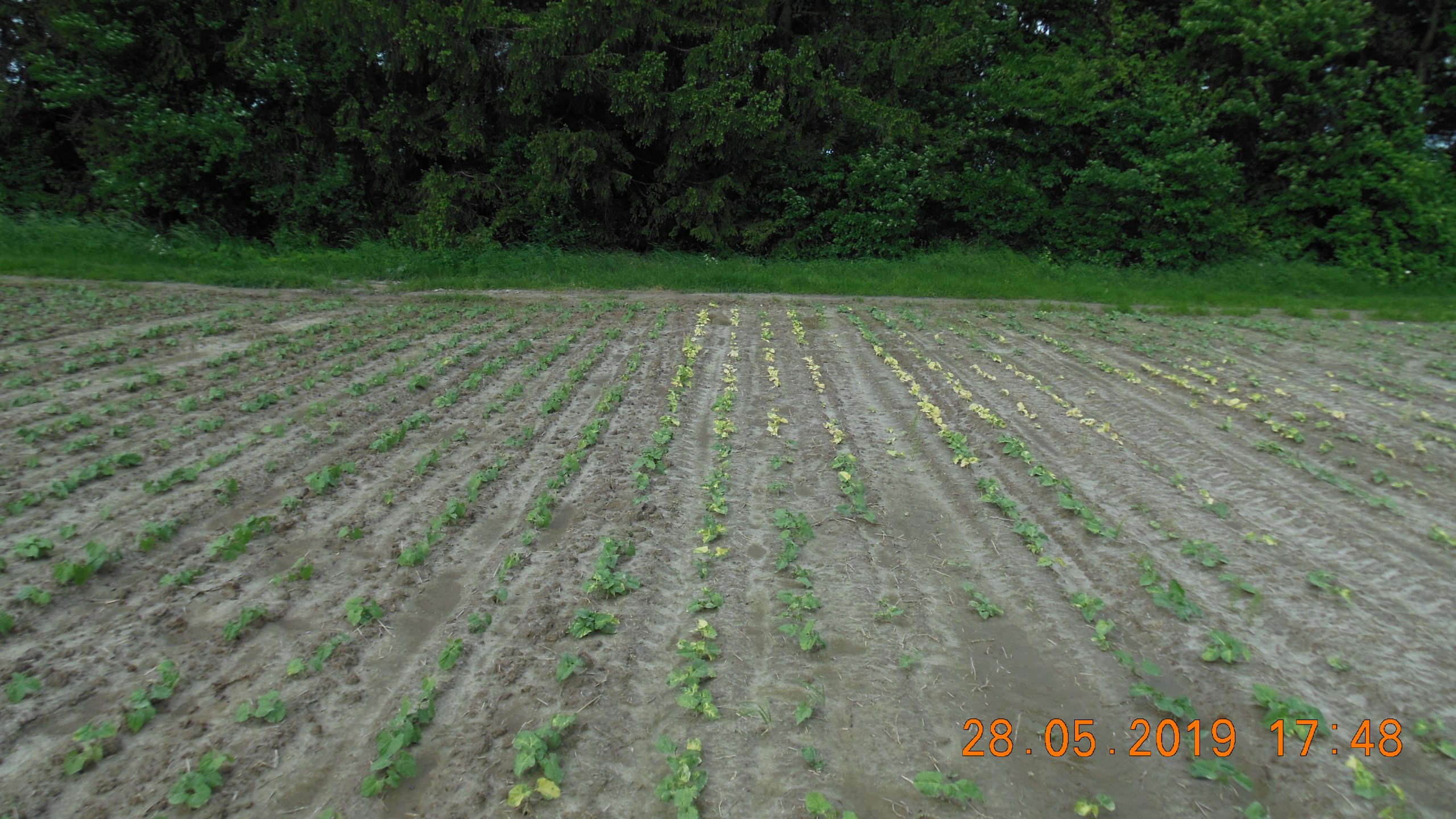

jak mocno dostała a masz możliwości to ja bym nie czekał  na jej drugie życie  tylko bym ja przesiał jeszcze nic nie spóżniło. Pola bym nie ruszał tylko wsiał z boku a całość jak zeszła to opierdolił glifosatem  a jak nie wszystka zeszła to bym jeszcze poczekał kilka  i wtedy ją opryskał tak zrobił dziś mój znajomy i uważam że bardzo dobrze zrobił bo jak będziesz czekał i się przyglądał że odbije a jak jest taka jak na  zdjęciu to   cienko to widzę.  to szkoda czasu.
command plus chłody (nie mróz a temperatury poniżej plus sześć) tam widać siewkę gorczycy polnej i też ją command pobielił a mimo to ten chwast na pewno przeżyje jeśli basagranem nie dostanie w odpowiednim czasie tylko że właśnie ten czas teraz odpowiedni a tu poparzona fasola i co?
tu na pewno były dawki wyższe niż 1,5l stompa aqua i 200ml commanda
1 godzinę temu, Mateusz0110 napisał:
Przez te obfite deszcze pewnie środek poszedł głęboko i pali a Zenonim ta żółta fasola się odbije czy zniknie całkiem może by ją przejechał jakim asashi czy cos

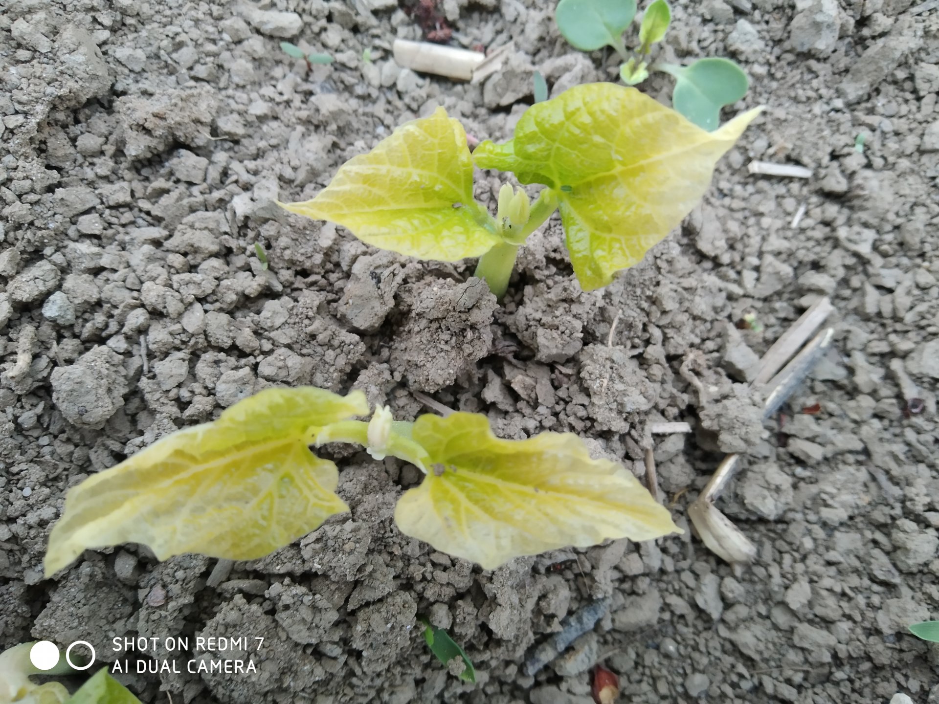

command blokuje tworzenie chlorofilu i jeżeli coś to siarczan magnezu i ew florowit plus asahi ale raczej malo to pomoże bo jej potrzebna teraz lekko pochmurna parna i ciepła pogoda. z tych dwu krzaków pierwszy od dolu ma małe szanse przeżyć  co by mu nie robił ten wyżej ma większe
ja gdzieś mam fotki z ub r gdzie nakładkę zrobiłem na jaśku i wprawdzie to tutaj to kontra i ona odporniejsza nieco na oparzenia opryskami, znaczy ma więcej zapasów w nasionku na odbudowę nowych liści ale i kontra ma granice swojej wytrzymałości
no poszukam ja tych fotek to może co porówna

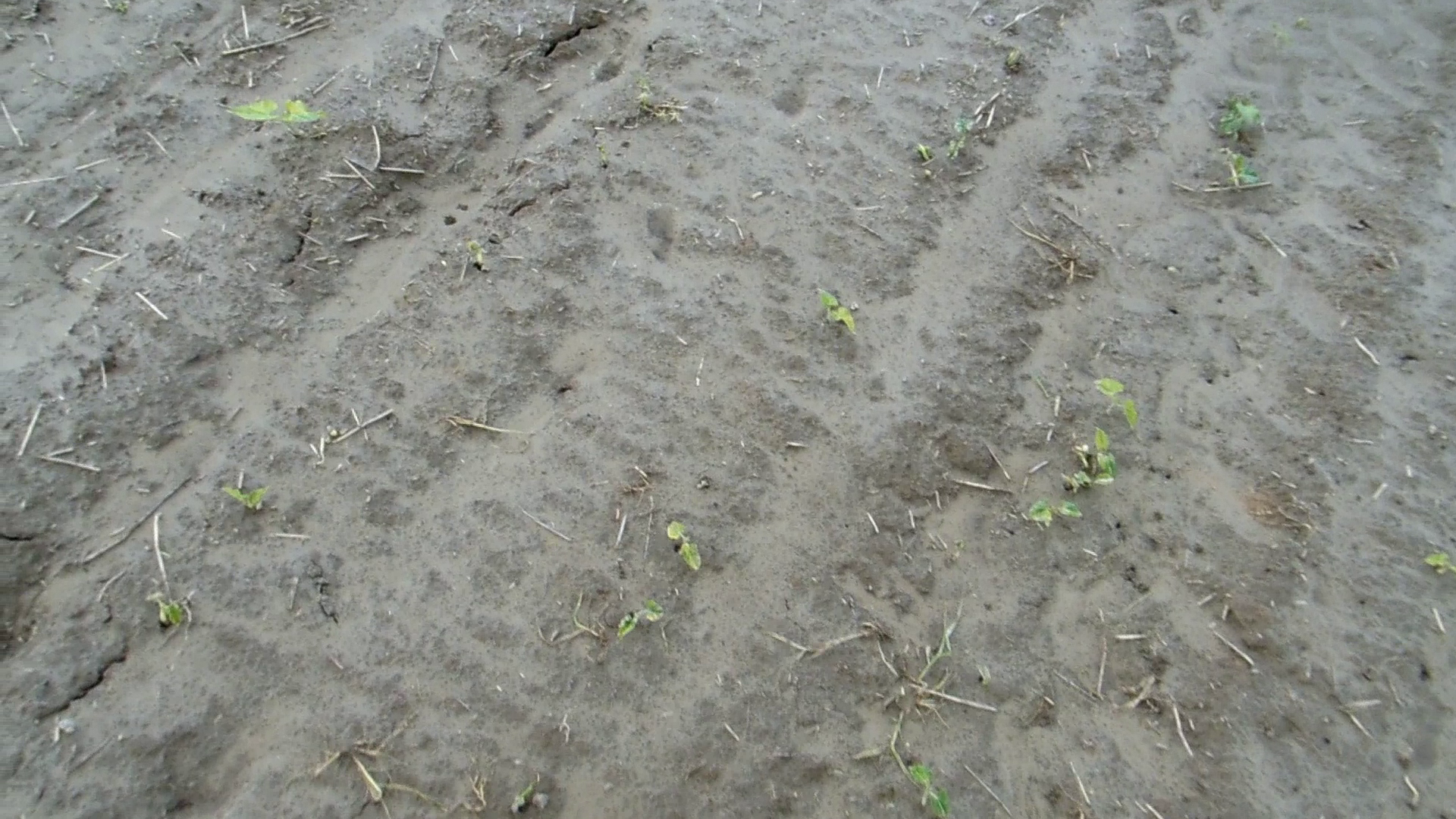

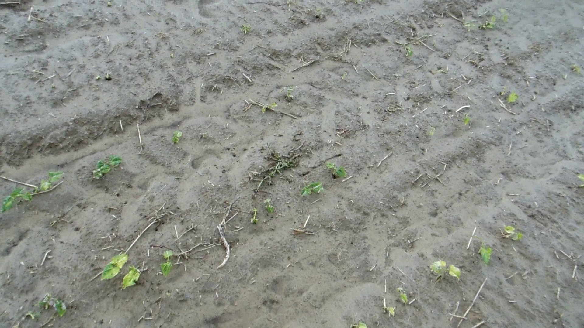

no mam tylko screeny z filmu i słaba jakość ale tak mniej więcej jasiek wyglądał 23 maja 2019 i nic tam nie było ani asahi ani nic i urósł normalnie co miało urosnąć a przecież przymrozków wtedy nie bylo i żółty od oprysków
no ten żolty plac na ostatnim zdjęciu (to zdjęcie pięć dni później niż poprzednie) to przepadł całkowicie ale tu była nakładka oprysku podwójna
jest tu po bokach plantacji czerwona i jasiek był pryskany przed deszczem a czerwona dwa czy trzy dni później już po deszczu i na czerwonej zero żołtego
