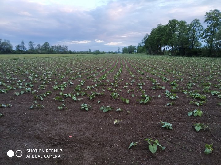

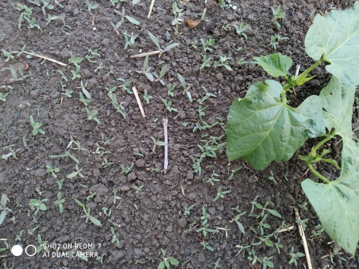

Panowie ten chwast to załatwi agil czy basagran nie wiem czemu wg doglebowka wg tego nie wzięła czy było za dużo deszczu i doglebowka za głęboko weszła czy coś ale tego mam najwięcej
A tak wygląda fasolka siana 27 kwietnia u mnie od 3 dni leje dlatego narazie nie mam jak wjechać z opryskiem bo miałem.badagranrm w czoraj pryskać właśnie to coś puki jest male

a po co scorpion? chwasty leczyć z chorób bo fasola - jestem pewien - że tego nie wymaga.
na te chwasty z pierwszej fotki litra basagranu może być mało na ha bo już za duże a z kolei fasola za mała aby i tę litrę bez strachu dać.
To jest zagriożenie tej plantacji - chwasty a nie żadne choroby pod scorpion-a
i te chwasty to głównie rdesty i komosa i tylko basagran bo na agil to co najmniej jeszcze dwa a może i trzy tygodnie zależy jak będzie ciepło i wszystko będzie roslo...
agil tylko nieco uodporni komosy na basagran i co najmniej trzy a najlepiej pięć dni między nimi bo jeszcze pomieszane razem... agil ma w skladzie zwilżacz i jeszcze przez to basagran może poparzyć fasolę jeśli będą chłodne noce.

Dam basagran 0.5l i za 10dni dam 0.5l albo w tedy dam 1l

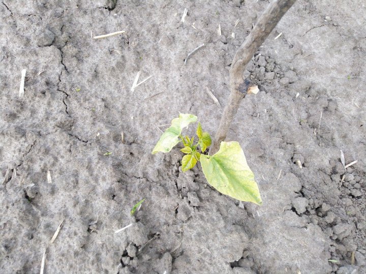

Jutro zrobię zdj liści fasoli są takie zmarszczone i mają mocne przebarwienia

basagranu wytrzyma fasola na pewno 0,7-0,8l inajlepiej jeszcze żeby z jakim atpolanem czy olejanem
Pomarszczone fasole to najpoewniej jakieś pozostałości oprysków z ub r. po zbożach lub oparzenia pendimetaliną i tu od grzyba nic nie pomoże a do tego tak dobry środek jak scorpion najlepiej w okolicy kwitnienia dać lub po bo wtedy największe zagrożenie chorób będzie kiedy fasola będzie pracować na nasiona i spadnie jej odporność na choroby grzybowe.
Teraz jest najodporniejsza na choroby grzybowe z calego okresu wegetacji i jedynym zagrożeniem mogą być bakteriozy a tych scorpion nie zwalcza a tylko miedzian lub captan.

Dużo deszczu i dlatego. Jakby doglebowki nie działały to komosa byłaby wielkości fasoli

jak pamiętam dałeś 2l stompa aqua a nawet więcej bo się oprysk skończył prędzej niż pole  i komosy powinno nie być. ot i całe uroki rolnikowania- niby wszystko robisz książkowo a ono i tak wyjdzie po swojemu i nie wiadomo dlaczego
no nie wiem dlaczego komosy widać bo rdesty to rzeczywiście w suszę doglebówki za dobrze ich nie zwalczają bo one wschodzą z głębszych warstw
fazy rozwojowe chwastów takie same jak fasoli czyli one razem kielkowały i wschodziły tak jak by nie było niczym opryskane
czy to nie fotka z tych pięciu arów na które zbrakło oprysku?
i jeszcze jedno to dla basagranu i dawek dzielonych 10dni to max i najlepiej 5-7dni oprysk po oprysku o ile po czterech dniach nie idać żadnych oparzeń na fasoli po poprzednim oprysku. Po dziesięciu dniach basagran puszcza calkowicie chwasty których nie zdołał spalić wcześniej i efekt dawek dzielonych zanika

Mam tylko basagran i olejsn już więcej kupował nie będę .tylko.co.dac teraz 0.7basgran plus olejsn i za 10dni znowu dać 0.7 basagranu?? A gdybym teraz dał 0.7bsdagranu z olrjanem o przejechał pilnikiem ??
A jak mam na innym polu fasolę co dopiero wschodzi to jej basagranem nie przypale????

wyżej napisałem już w edycji że 10dni to już max np gdy jaki deszcz przeszkodzi i 0,7 to minimum aby te chwasty to zauważyły a kolejna dawka może być już ponad litr bo fasola podrośnie i te potrójne liście będą już odporne i na dwa litry no i im cieplej tym fasola odporniejsza na basagran a może do cholery w końcu się ociepli ponad te dwadzieścia w dzień? co? :)
Pielnikiem jeśli Ci się chce tłuc to najlepiej gdy fasola większa i zaraz po pielniku skryje ziemię bo gdy ruszysz ziemię to nowych chwastow nawschodzi i trzeba będzie albo jeszcze raz pielnikiem albo od nowa basagran kupować. Jak fasola skryje pole to już chwasty sobie nowe tak nie poradzą nawet jak powschodzą no i może uda się trafić przed jakim pogodniejszym czasem kiedy zaraz po pielnikowaniu deszcz nie uklepie spowrotem pola tak że i chwasty się przyjmą i korzenie fasoli powietrza za wiele nie uświadczą z tego zabiegu.

U mnie narazie cały czas leje nawet nie da się wejść w pole a co dopiero wjechać wcześniej się wjechać nie dało bo fasola przypalona doglebowka teraz już chwast za duży o kurlaaaa jak ja mam kupić na 6ha basagranu po 2l to zamiast coś zarobić to wyjdę na minus

to lepiej pracowników z motykami nająć jak chwast spowoduje np 10 roboczodniówek na ha?
dla tego im wcześniej pryskasz tym mniejsze dawki a pierwszy zabieg decyduje i jeśli w czas i trafiony że deszcz nie zmyje to decyduje czy uda się praktycznie bez motyki i pielników no i czy wyldzie tanio bo na drugi zabieg można dać tyle samo malo na nowe wzeszle chwasty a bywa że drugi już i nie potrzebny.
deszcz zaraz po basagranie to raczej mało pdziała i jedyna nadzieja w atpolanie że jednak nie dał się zmyć. za cztery dni będzie widać po chwastach. pierwsze objawy to gdy w białozielone przechodzi barwa liści i tak strach pryskać drugi raz wcześniej bo a nuż podziala i dawki się nałożą?

Nie ma nic lepszego na komosy i szarłaty, jak pozwolić im powschodzić wiosną,  zniszczyć broną lub uprawką  a dopiero potem siać.
Fakt jest taki, że 30 litrów deszczu, który spadnie po oprysku dość mocno rozwadnia opryski a zachęca komosy do kiełkowania. Stąd przy deszczach trzeba mieć bentazon w zanadrzu. U mnie też pojedyncze siewki wschodzą, ale muszę zobaczyć czy oprysk je trzyma czy rosną. To nie lada wyzwania, więc zaznaczyłem kilka siewek i wrócę do nich za dwa dni. Jak będą się miały dobrze to niestety basagran  będzie w natarciu, co mnie smuci  gdyż fasola po suszy i chłodach, trochę za głęboko siana nie wygląda zbyt zdrowo i nie chciałbym jej zdrowia pogarszać.
Niestety dziabać też nie zamierzam, więc trudny czas ją czeka. Chyba że siewki będą żółte, to dokarmię ją mocznikiem z mikroelementami na aminokwasach. Ale czuję, że w tym roku znowu pójdzie basagran z mocznikiem i siarczanem, tylko 10 dni wcześniej niż w ubiegłym.

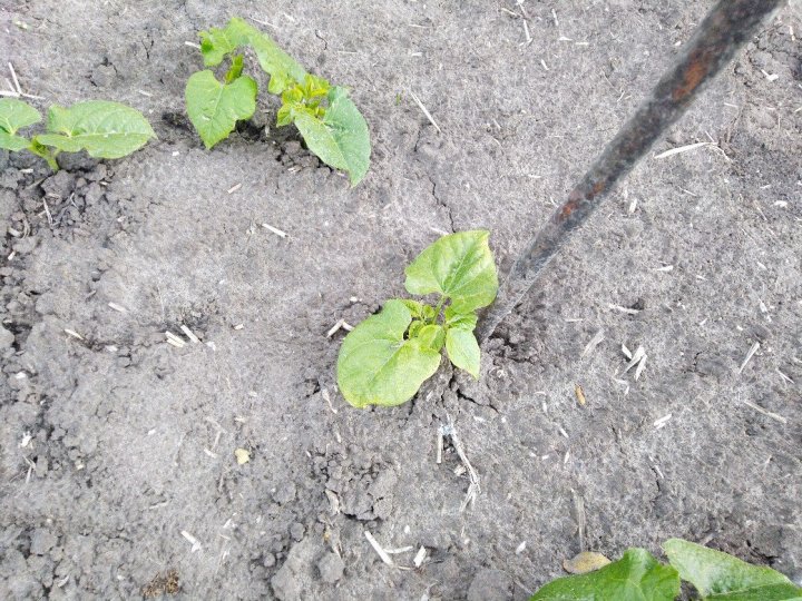

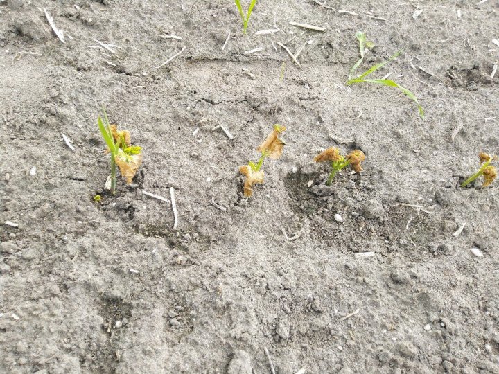

A fasola która dostała  1,5 litra  Agrosaru na młode liście wygląda tak:
Żyje na szczęście i ma się coraz lepiej, więc można powiedzieć że dość odporna bestia, gdzie obok trawy spaliło do czarnego. Podczas oprysku listki miała małe, więc dużo tego nie zgarnęła.

czym to wyboru żadnego nie ma bo jest tylko jeden przedwschodowy oprysk naprawdę skuteczny w fasoli a ew inne tylko jako wspomożenie na rośliny dwuliścienne i pytanie nie czym a kiedy i tu - jak najszybciej byle nie na 6 godzin przed deszczem ale na możliwie jak najmniejsze siewki to dawka nie musi być wysoka
nie wymieniłem środka?
wszystkie które za substancję czynną mają bentazon powinny popalić chabra w fasoli a tylko dawki zależą od wielkości tego bławatu bo gdy zaczyna on się krzewić to już trzeba takich dawek które mogą spalić i fasolę.
na blawat szczególnie wskazane są zalecane do tych środków wspomagacze bo ten chwast ma włoski na liściach przez co trudniej dla oprysku namakalny

jak fasola wykształci pierwszy liść potrójny to śmialo można 1,2litra dać byle na suche rośliny
przy tej ilości chwastów co na tej tam fotce bez oprysku to ja bym już rozglądał się za jaką talerzówką gdyby to moje było :D

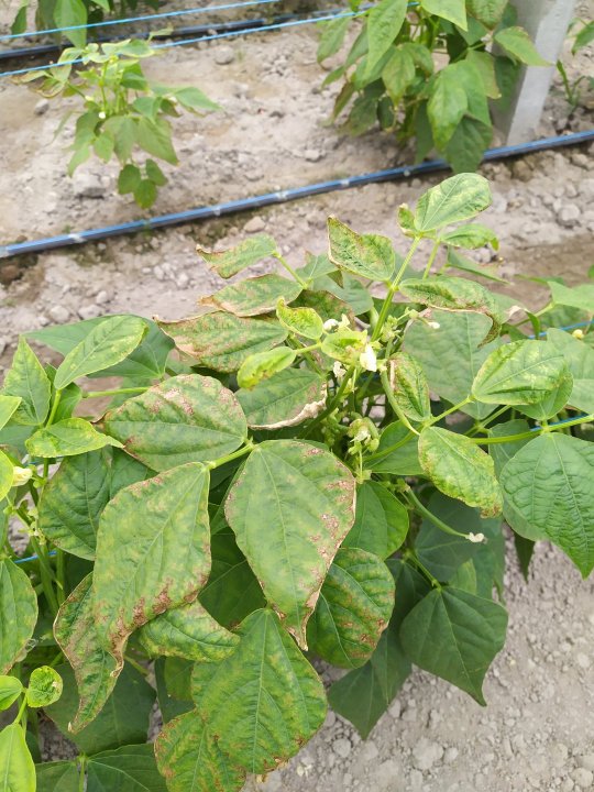

Tomek a to się da uratować?To jest po Bormaxie z intermagu
