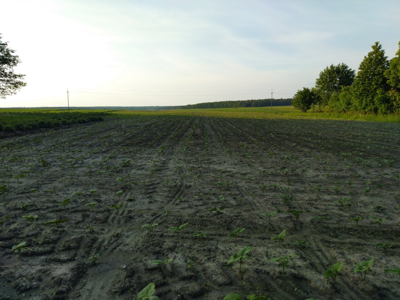

a dla czego z chwastoxami, butoxonami mieszają wywracając fasole?
cena.
A Promanem dlaczego się nikt nie chwali że doglebowo pryskał? :P
Edytowane przez dysydent
działanie basagranu na ostrożeń jest niejako efektem ubocznym zdolności parzących tym wyższych im wyższa temperatura i okres "przebywania" basagranu na liściach. dawki od litra już podpalają a im wyzsze tym bardziej , powyzej 2l potrafią spalic całe co młodsze osty.
Byle deszczyk lub rosa większa i spływa a ostrozeń nawet jak mu liście popali całkowicie i tk będzie odbijał do końca wegetacji ; słowem - problem.
Chirurgicznie mieszanką glifosatu i MCPA (najtańsza) plecakowym z osłonką tylko po chwastach a nic po fasoli to wtedy zabije bo układowo i pod ziemię w korzenie z sokami pociągnie no ale bodaj mgiełka fasoli też małe da szanse.
Sam Butoxone "chirurgicznie" powinien większe szanse fasoli dawać przy przypadkowym opryskaniu ale na osty trzeba stężenie robić tak z półtoraprocentowe co najmniej i niskim ciśnieniem plecakowym ze szczelinówką końcówką żółtą i filterkiem ... sam szukam na wieczór oslonki na takie pryskanie ale kapusty i innymi środkami plus glifosat w międzyrzędzia bo w te deszcze mi powschodziła a wolę tak jak motyką ciągnąć samosiewy rzepaku czyli w kapuście nie do wypryskania inaczej.
Ja w tamtym roku po zakupie pola miałem bardzo dużo ostrożnia na polu i właśnie miałem fasole posianą. Jak go zwalczyłem. Opryskiwacz ręczny a w nim glifosat i łaziłem po polu i pryskałem z tym że założyłem butelke obciętą do lancy także pryskałem tylko na chwasta a fasolka sobie ocalała.
