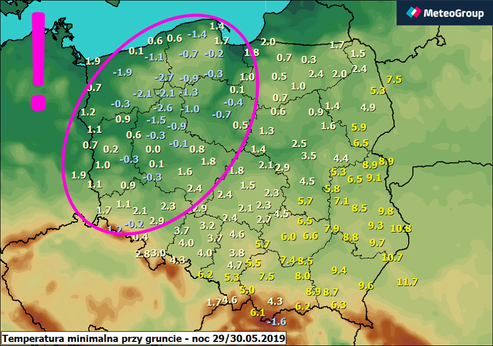

Skąd ta mapa?
https://www.sadownictwo.com.pl/temperatury-blisko-zera-stopni?fbclid=IwAR36PIfCWJRP3nAkogXCm-o2cWd4aBuIEvg3p7KStDxfV5F0axGnY-w2lp4
i przekierowało na
https://www.facebook.com/meteogroupPL/photos/a.129812423716996/2522028217828726/?type=3&theater
