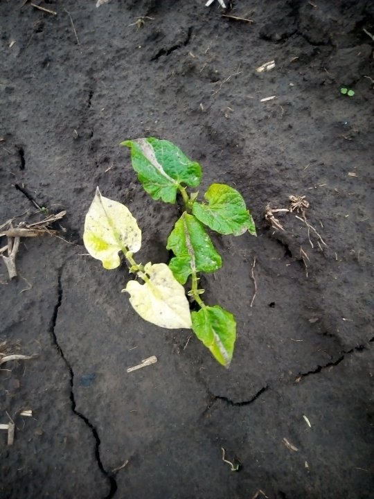

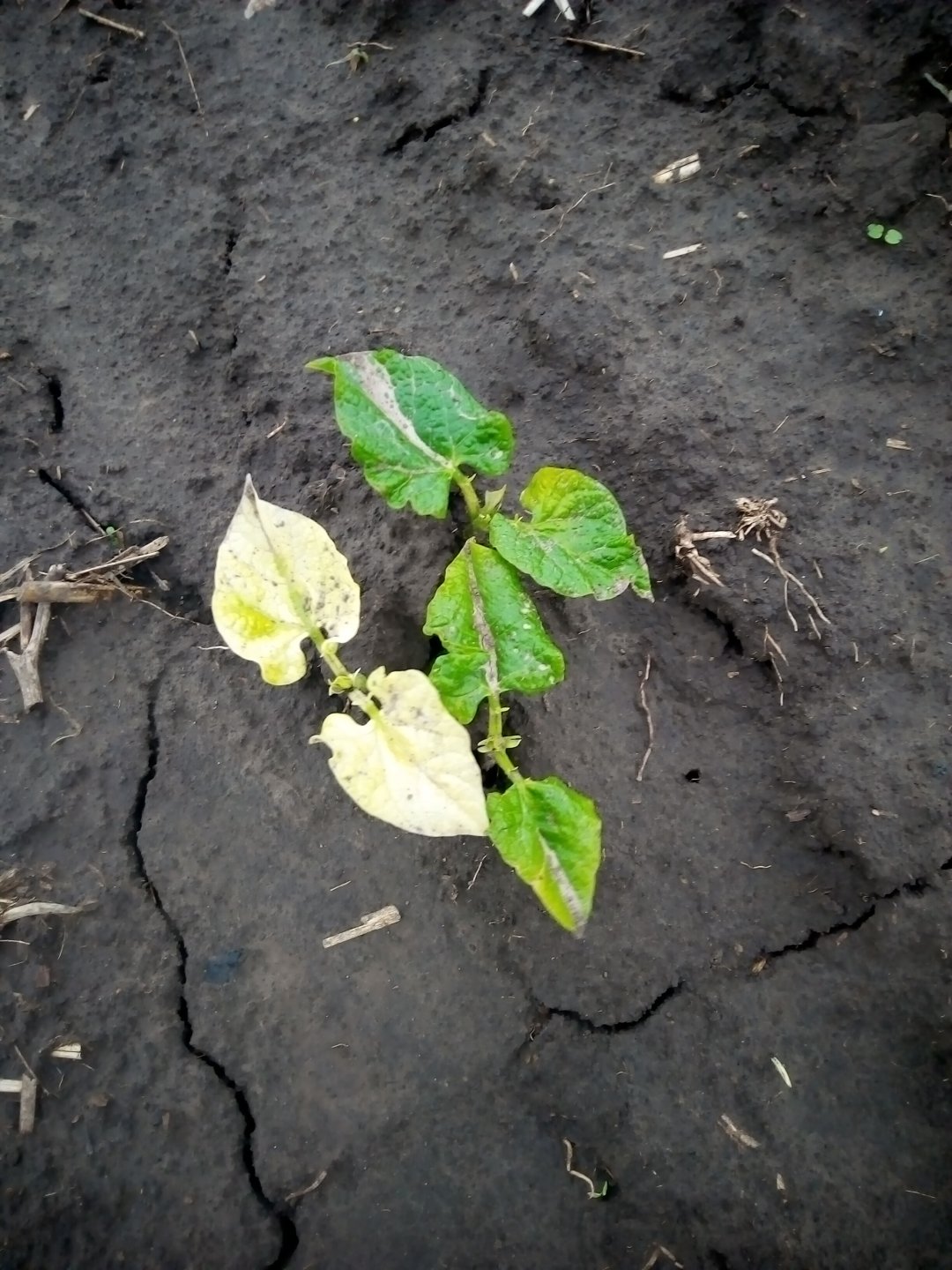

Kiedyś kiedy były stosowane Afalon, Linurex czy nawet Command i były przypalenia to ratowało się uprawę właśnie Asahi. Dzisiaj do tego środka dorzuciłbym jeszcze aminokwasy.
command i teraz a w zasadzie jest jedynym oficjalnie zalecanym obecnie na fasolę przedwschodowo. O ile na poparzenia liści jakoś tam może i pomoże chlapanie wynalazkami co spośród nich tylko asahi ma bezprzecznie potwierdzone działanie to po glifosacie nie ma ratunku jeśli by co i jeśli to on jest sprawcą zażółceń to szkoda chlapania bo tylko od ilości wchłoniętego zależy czy roślina przeżyje czy nie a intensywny wzrost raczej skuteczność glifosatu wzmaga tak że stymulowanie... nie wiem
aminokwasy? no tak, te mogą wspomóc ale ja jeszcze nie mam praktycznego potwierdzenia ich bezsprzecznej skuteczności w warunkach polowych, może laboratoryjnych ale nie polowych. no ale ja to ja i pewnie są tacy co mają w tej kwestii większą praktykę tylko tacy mało czym się tu z nami dzielą no chyba że na pograniczu reklamy tychże;)
