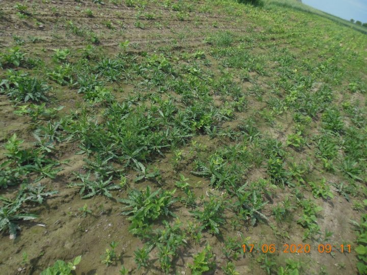

no zobaczymy jak jedno pole po fasoli nieorane jesienią z masą wzeszłych ostów i opryskane kilka dni temu na te osty glifosatem plus mcpa
dopiero po niedzieli ma być to orane i siana jakaś tam fasola jeszcze raz. zobaczymy na ile ... co z tego wyjdzie.

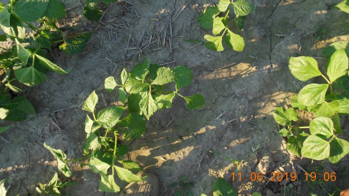

w drobnych ryzyko mniejsze no ale takie coś to na 90% glifo w tym przypadku było przedwschodowe. nie wszystkie ale sporo takich było i to jedna pomarszczona a druga obok nie i tylko na jednym polu co wirusy wykluczam bo było z jednej partii nasion siane jak i pozostałości innych oprysków z roku poprzedniego bo były by takie wszystkie
pewnie ta która była bliżej wschodów dostała a późniejsza nie
to czerwona
