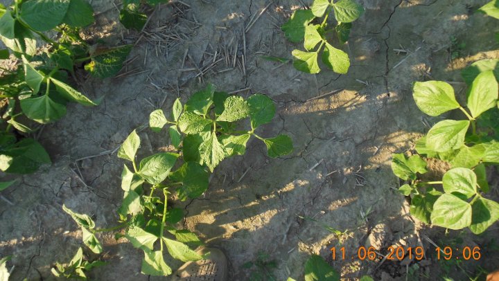

takie coś? może nie sina ale pomarszczona
AJFCJaVIMLPY6VBgW7whMrB15T83YOTMFlXnJoxM
AJFCJaVmHwjSOT45GtdYFOxOpHkY-FL1pIusxvC9
to czerwona i na pewno przedwschodowo był tam glifosat a chyba i MCPA choć tego drugiego nie jestem pewien no ale ...data sama mnie usprawiedliwia
a i to inna od opisanej wcześniej i w tej deszcz polał ze trzy dni po zabiegu
czyli wszystko by się co wcześniej napisane zgadzało no bo właśnie napisałem na podstawie własnych; m in i tych doświadczeń
Zmarszczki podobne, tyle, że moja była właśnie ciemnozielona. Wtedy spadło dużo deszczu chyba przez tydzień lało(nie pamiętam dokładnie, ale były problemy ze wschodami przez deszcze i zimno)

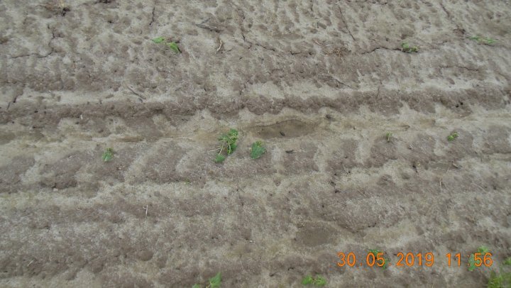

Jeszcze nie wzeszła, bo zimno, jest jakieś 4 cm pod ziemią, może ciut za głęboko a siana 1 maja bez mocznika. Już widziałem takie rzeczy więc luzik, maj jest zimny, noce bliskie zera były a fasola tego nie lubi.
Dałem 150ml  commandu, niecałe 700 g pandimentaliny, i dwie setki Bandura. Dlatego spokojnie dziś dorzucę 1/3 tych dawek ponownie.
