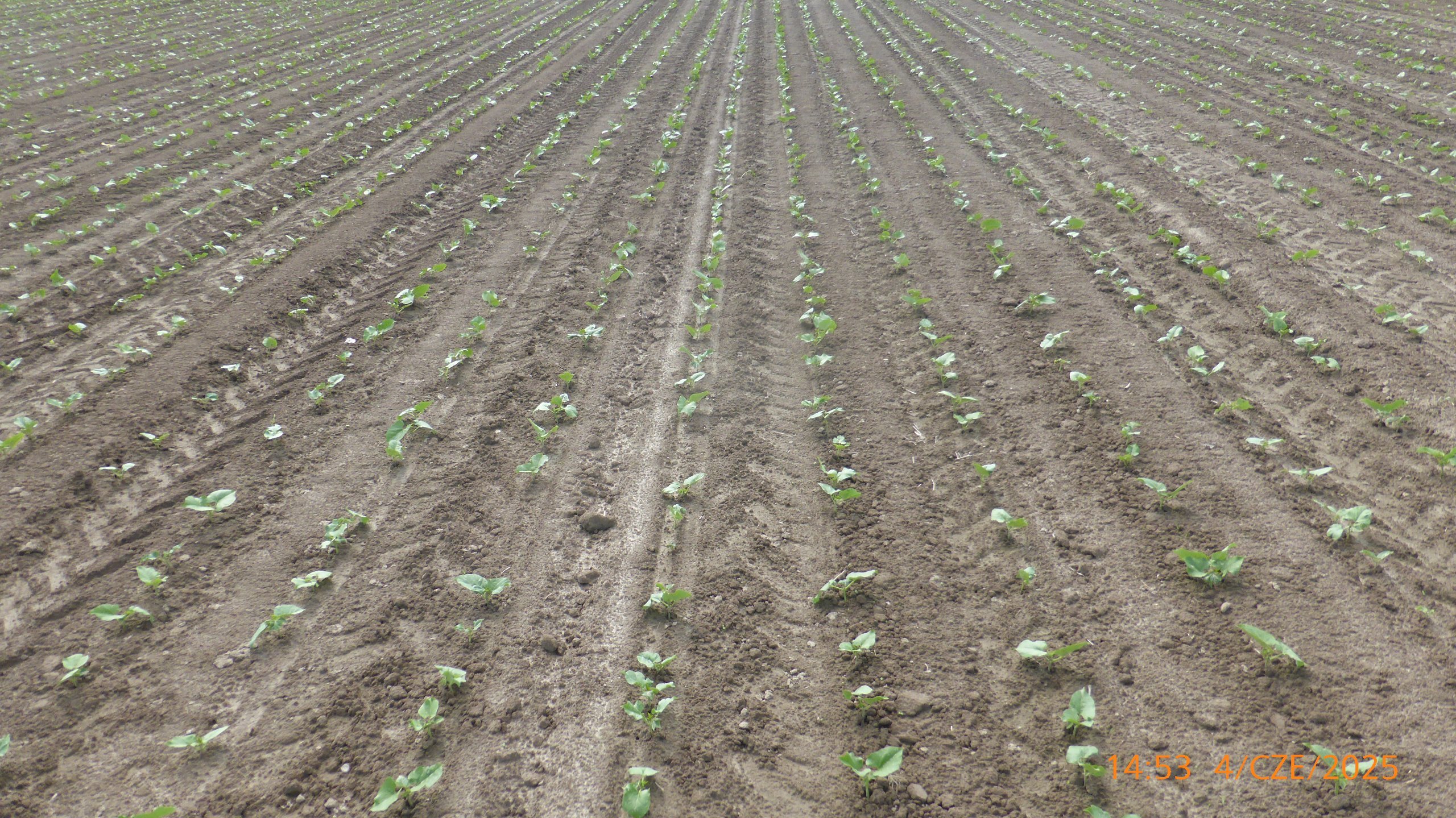

test pół litrem/ha tego od "Dziadków"
https://photos.app.goo.gl/LRehr4AjZLurQZhU6
10 dni od oprysku czyli przynajmniej chwasty zatrzymało takimi jak w oprysk były a żółtlicę to nawet jak by bardziej niż szarłat czy komosę (to plecakowym tak że z dystansem do precyzji i dawki no ale taka skala)
co było dalej na tym teście? dalej rosła tam kapusta z rozsady i nawet zapomniałem porównać jak rosła na tym kwadraciku bo i sześćdziesiąt km ode mnie ten test i ... no.
