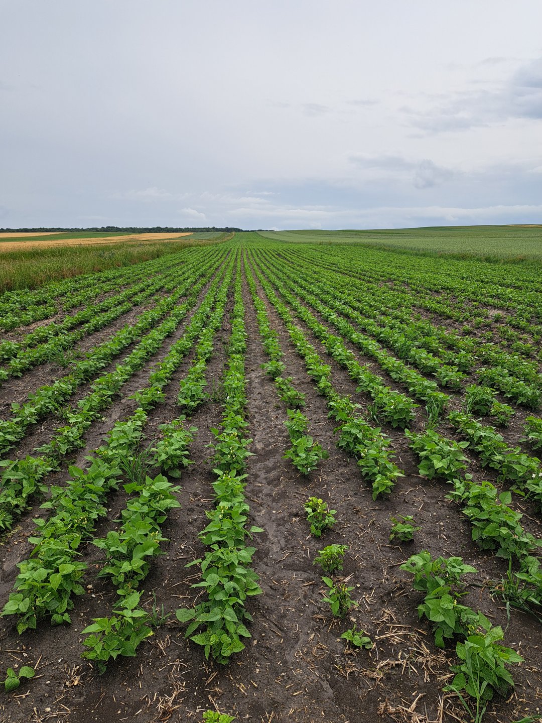

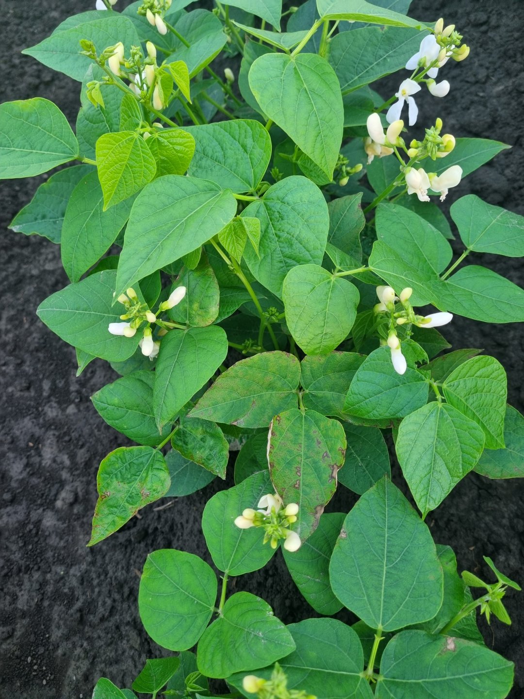

Niestety, ale rzepak w sorzyjajacych warunkach szybko rosnie.  Gdy fasola  będzie zsychac on bedzie mial gruby ped I będzie kłopot  nawet z wycinaniem.
Ja bym pryskal, imazamoks bardxidj zaszkodzi rzepakowi anizeli bentazon.
Wiem ale bentazon w takiej fazie chyba nic nie uszkodzi bo juz nie raz tu ktos pisał, ze szlo na kwiat i nic sie nie stalo a nie wiem co z imazamoksem. Ogolnie to na stanie mam wszystko. Basagran i corum i pulsar ale nie wiem czym pojechac na te biale pąki. Rzepak jest w fazie liscieni i to bardzo wczesnych.
Wiem, ze wczesnowiosenny to urosnie i bedzie gruby jak drzewo bo kiedys tak w bobiku mlocilem na usludze, ze mi nozyki potrafilo wyrywac z kosy w kombajnie 🙈 ale czy taki czerwcowy do sierpnia az tak wyrosnie? Nie mam pojecia
Edytowane przez kamil800
O i u mnie taka jest. Identyczna. A mnie wk***ia teraz ten rzepak ale boje sie pryskac na te kwiatki. Z reszta co chwile jakas chmura idzie i jak tylko.opryskam to na 100% popada 😂  Chyba zostawie i co bedzie. Moze nie da rady juz taki duzy wyrosnąć. Albo jak bedzie szybko zapierdzielac to wielorakiem przetne
Ja już zostawiam. Tylko dokarmiam no i tyle no i jakaś azokstrybinę dorzuce co mam. Już co będzie. Na drugim kawałku koło domu to w sumie już bardziej biało. Nie wiem o co kaman.  W tym samym czasie siana. No, ale dobra. Niech sobie tam rośnie. Chyba, że sprawdzi się co mówisz Kamilu, że szlag owsik trafi po jakimś czasie dopiero.
Edytowane przez bartekac7
Był raz agil 1l a potem powtórka. No chyba bym nie liczył, że nagle zadziałają jakieś moce i miałoby go trafić?🤔

jeśli dużo tego to bodaj jaki Kaptan można dać, dla pewności z siarczanem magnezu jeśli nie ma pewności czy woda do oprysku nie zasadowa "twarda"
ze dwu/trzy procentowy choć bliżej tych dwu bo kwitnie i czort wie jak pyłek zareaguje  na wyższe stężenie siarczanu.
w niekwaśnym środowisku kaptan się dezaktywuje a w zasadowym to zanim w pole dojedzie potrafi..
reszta na stosownych ulotkach; tzn kiedy ile i czy na kwiat tym kaptanem można bo nie pamiętam
Sam jutro jadę z kaptanem, azoksą i odżywkami na ten kawałek ze zdjęcia.  Siarczanu już nie daję. Dawałem jak jeździłem z agilem. A no i trochę tego boru dorzucam.
Wcześniej na mszyce przy okazji tego agilu dawałem cyperkill max.  No i gdzieś narazie się zgubiła.
ja dopiero co na priv  Bartkowi napisałem że... jeszcze nie i właśnie zamierzam
no zamierzam tak gdzieś już bedzie drugi tydzień :ph34r:
bor Ci wody nie zalkalizuje?
znaczy bardziej temu kaptanowi
no ale tak - skoro bor to nie siarczan tylko właśnie czy - skoro bor to i kaptan?
nie wydybie gdzie w necie jakich tabel mieszania fungi z borem.. ogólnie - nawozami dolistnymi?

Już i na drugim kawałku pierwsze kwiaty można znaleźć. Tylko ten owsik mnie wku....akurat ten kawałek jeszcze muszę dożywić, bo oprócz herbicydów, gramicydów nie dostał nic.
Robiłem tak nie raz. Wszystko było wporzadku. No kaptan, siarczan i bor to już byłoby za bogato. Zupa by była taka to by nie chciało przez lance przejść.

Na samej górce? Tam to sam kamień i to chyba jakiś taki ił, bo aż biała ziemia jest jak sie uprawia. Także tam akurat to norma w tym fragmencie. Chyba około 20 ar tego czy jakos tak.  Tam to się fajnie wycina. Tak aby tylko wyciac i zapomnieć. Kamienie tylko strzelają. Najlepsza ziemia jest od lasu do górki. Tak dzisiaj myślałem kto to napalony jechał pod las. To już wiem. Gdzie w takie błoto na borowinie!?😀
Na tym polu zasnąć idzie, bo tam coś trochę ponad 3ha a długie to zasnąć można. Jak ktoś jedzie pod las to zawsze atrakcja na pobudzenie. 😀
Dobrze, że nie trzeba było jechać traktorem z liną 😀ale spoko od teściów blisko to bym podskoczył.
