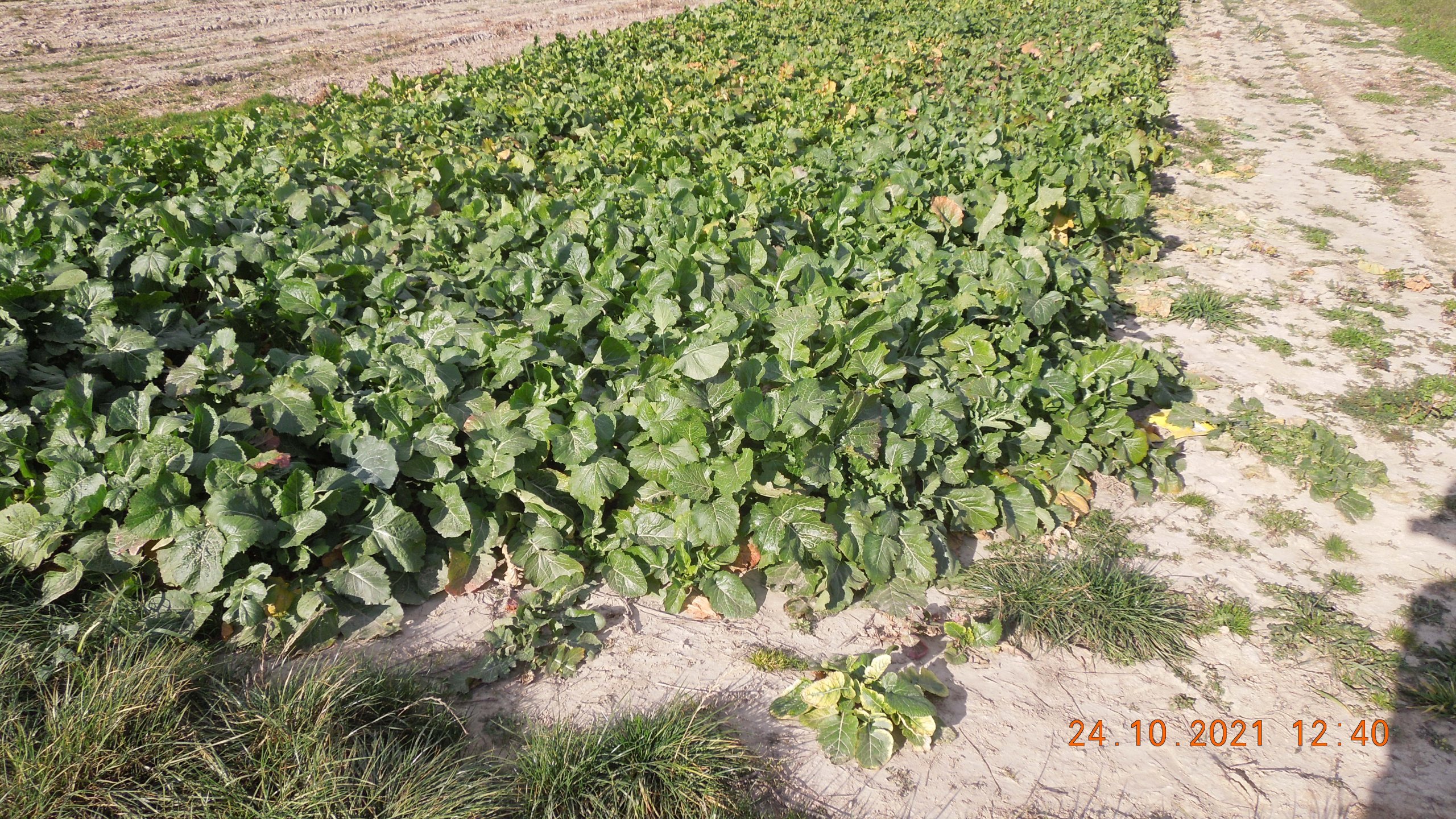

rzepę pryskałem tuż po siewie (ostatnie dni lipca lub pierwsze sierpnia) na idealnie doprawione bez grud i nie przesuszoną glebę mieszaniną 150 ml/ha command 480tka i metazanex tak gdzieś 1,7-2,0l/ha no i takie coś wyszło z samego oprysku bez żadnego pielenia etc a że opryskiwacz szerzej zajął to widać w samym rogu fotki dokąd sięgał i co było dalej czyli darń gwiazdnicy, tasznika , jakichś traw prosowatych i komosy z szarłatem ale tych nie za wiele w tamtym roku akurat na tym polu było pewnie dla tego że właśnie fasola była nieudana na tym pasku co ją przed czasem trzeba było skasować bo poprzednio roczny chlopyralid tak skarlił i pokręcił że nie było sensu tego trzymac i jaki stomp abo co jeszcze pzytrzymał. Po prostu przedawkowali rok wcześniej Lontrelowate opryski na pewno dwu a może trzykrotnie w cebuli co tam rok wcześniej była no i ...
Kartofliny jakieś urosły po tym lontrelu choć też może 30% plonu niż na reszcie pola a fasola... gdzieś kiedyś rzucałem tu zdjęcia tej fasoli ale nie chce mi się szukać no ale nie było czego trzymać. Zapewne dla tego w tej rzepie zero chwastów z rodziny astrowatych wieloletnich jak osty i mlecze już nie mówiąc o żółtlicy bo tę i metazanex i chlomazon tępi, jeno parę fiołków i jakieś chwasty z rzepopoobnych widać
rok później już nie mam  fotek co wyszło ale też była czysta ale już nie tak i pojedyncze chwasty powystrzelały głównie osty no ale już nie była po potrójnym lontrelu w poprzednim sezonie :D to właśnie tę opisałem z ową wsięwką fasoli co nie powschodziła

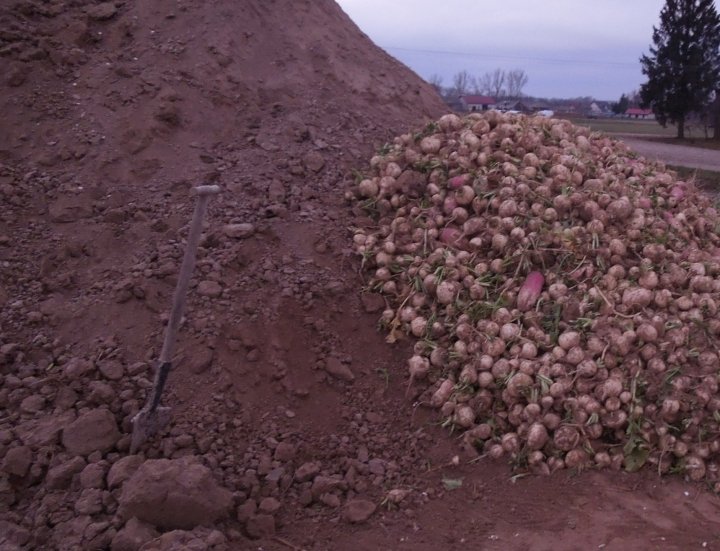

i już kompletując temat samej rzepy to porosło coś takiego jak niżej przy czym ta biała była w smaku niemal jak jabłka i stosunkowo krucha jak na rzepę, no super, czerwona ostrzejsza i nieco twardsza coś jak rzodkiewka ale z łagodniejszych odmian
W ub ani w tym roku nasiona tych odmian były w Polsce nie do kupienia ale już jakie to odmiany i sama technologia zbioru (tę akurat Karlikiem link) to może już  jakim stosowniejszym temacie gdyby kogo interesowało.
acha, jeszcze jedno - fotka wyżej  z 21 11 2021
