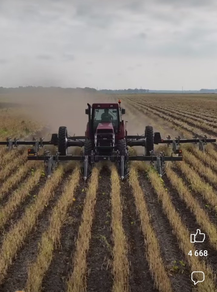

Przedewszystkim chodzi o odmiane fasoli , na filmie jest prawdopodobnie borlotti którą wymłócić nie tak łatwo więc prędkość jak na filmie np. w czerwonej pewnie jak by dostały drutami zgarniającymi a potem przeschła to by sie z pół wysypało . Nie mniej mamy takie cięcie w wersji mini na 3 czy 6 rządki . Następna sprawa to równość pola bo to bardziej przypomina stepy a nie europejskie pofałdowania . I coś za czysta ta fasola jak by coś z GMO miła :)
Wiadomo u nas to by napewno nie szło raczej
Zależy na jakiej glebie bo fasola nie została wycięta a wyrwana , długie noże , pod dużym skosem powoduje ze fasola jest wyrywana -wypychana na bok z korzeniami . Na naszych związłych glebach nawet jakby udało się wyrwać tak fasolę to by przy omłocie było więcej ziemi niż fasoli . Raczej taka technika przy luźniejszych glebach , piaskowych lub bardzo torfowych by przy korzeniach nie było nawet gródki . Zapewne każdy gdzieś ma jakiaś zaorana łąkę pod koniec pola i tam właśnie wycinanie nawet tępym ścinaczem bardziej powoduje wyrywanie fasoli niż jej wycięcie . Następna sprawa to strefa klimatyczna uprawy tej fasoli bo po takim wyrwaniu pewnie musi to poleżeć dobre 3 tygodnie by wyschło z korzeniami w naszym klimacie a u nas teraz ciężko znaleźć tydzień pogody by zebrać jaśka , dlatego uprawa tej całej pinty przypada na bardziej południowe tereny w Europie jak Ameryce . Nam raczej raczej pozostają obecne odmiany drobnych fasoli które by się sprawdzały bardziej w naszym klimacie i sa wydajniejsze ale niestety cena za drobna nigdy nie była oszałamiająca bo właśnie zawsze ma konkurencję z południa , dlatego w Polsce w sumie jest dominacja "jasia" w różnych wariantach od karłowego po mamuta . Nawet nie wiem czy gdzieś w świecie rozwinięto uprawy tych odmian tak jak w Polsce , dlatego Polska jest znacznym eksporterem tych nasion . Jedzie to tak w różnych kierunkach że ciężko znaleźć pewny rynek na lata , dlatego tak bardzo znaleźć w tym rynku stabilność .
Drobne fasolę właśnie wyrywają się z korzeniami, nawet rotacyjną zdarza się że wyrywa je razem z korzeniami. Jak ktoś pamięta czasy ręcznych wycinej to kto miał drobną często ją wyrywał ręcznie bo lżej szło wyrwanie niż ścinanie ścinaczem. I to że z korzeniami musi schnąć przynajmniej 3 tygodnie to jakaś abstrakcja, w drobnej fasoli jest tak że ona dosycha praktycznie na pniu co innego jaś kupa lisci i duży krzak. Fakt faktem na tym filmiku jest pięknie czyste pole więc albo mają jakieś opryski typowo pod fasolę że jej nie szkodzą a chwasty palą, albo faktycznie w grę wchodzi GMO.
