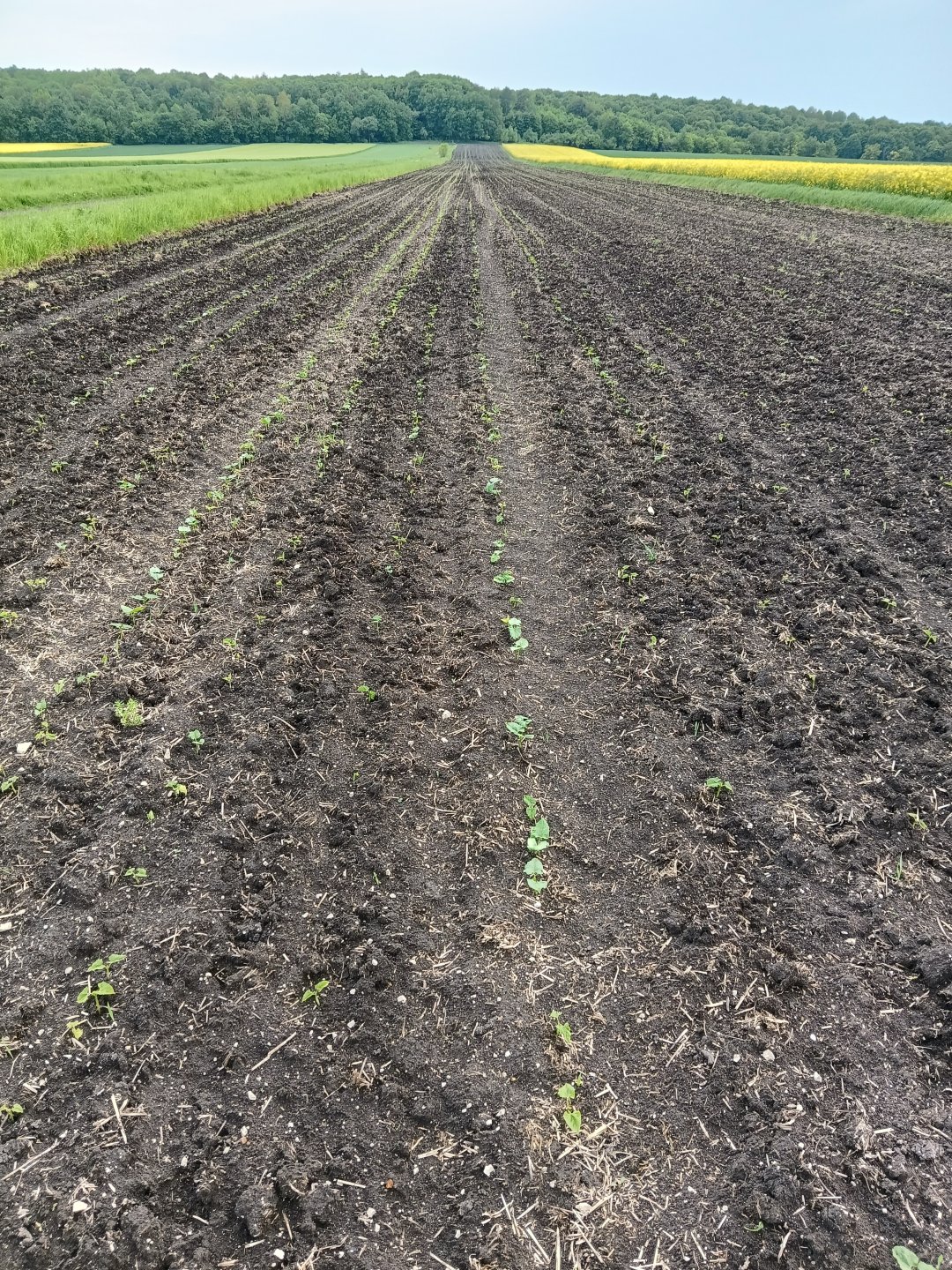

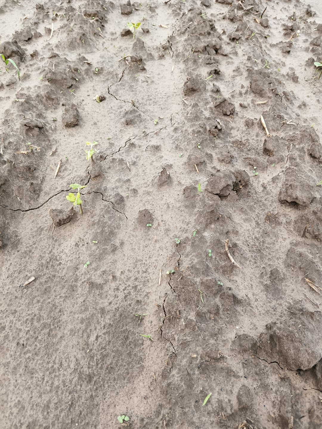

9 godzin temu, Matmat98 napisał:
Dajecie sam basagran czy jakiś wspomagacz do tego w obecnej fazie fasoli? A nie macie może problemu ze śmietką w tym roku?
Basagran + faster
jak mam to dam a jak nie mam to - jak to mówią -- "i tak bedzie" oczywiście z zalecanych - olejowych. Spotkałem się z opiniami że i zwilżacze dają ale ja bym nie radził zwłaszcza na młode stadia fasoli a dlaczego to opisałem nie raz na tym forum i ileż razy można to samo...?
śmietka? fasole były zaprawiane i z tych które powschodziły jak na razie problemów nie widać
że żółta? pewnie to wzeszła w trakcie lup po tym deszczu i "na łeb" jej doglebówka spłynęła bo akurat przechodziła przez warstwę oprysku gdy było w niej pełno wody
do słońca powinna nabrać zieleni bo skoro wzeszła to powinna już przeżyć, gorzej jak za dużo tej doglebówki było to teraz jest w strefie korzeni i "robi robotę"

Nie,nie. Ten chwast obok fasoli? Szarłat?
Ja mam rowy i chwast
bardziej fiołek lub jakieś rumianki ew żółtlice choć - zważywszy doglebówkę - najprawdopodobniejszy fiołek. Nie było na tym polu jakich rzepaków w ciągu ostatnich trzech- czterech lat? bo w nich się fiołki mnożą jak króli... właściwie to królikom daleko
Edytowane przez dysydent
To nowe pole, chyba 3 lata temu. 1l bentazonu załatwi sprawę? Tyle, że dopiero w pon opryskam. Jutro nawet jakbym chciał i tak nie wjadę.
Ale mam miejsca, że i fasoli w ogóle nie ma, bo ją wypłukało i popłynęła sobie.
@ravoj ma większe doświadczenie z fiolkami bo ja d... nie ekspert i jak pole miałem po rzepaku to motyka szła w ruch no ale ja basagan wyciągałem jak toto miało ponad czwarty liść :ph34r: ale dawka 1,5l wtedy nie radziła, ale to nic a nic i na fasoli przejaśnienia już bardziej było widać jak na tej "violce"
To ma kur... problem, bo sporo jest. Może się ravoj odezwie to podpowie. Może imazamox by coś osiągnął w takiej fazie. Nic popytam.
Na borowinie chociaż git. Trawia się coś odczasu do czasu, ale dużo lepiej.
1 minutę temu, dysydent napisał:
a no nic o fiołku a to pewnie tłumaczenie z narzecza kraju w którym toto zarejestrowane tak że nie sprawdzisz to się nie dowiesz
Jak nic nie znajdę będzie trzeba próbować.
Corum ma w średnio wrażliwych fiołek polny.
Czyli ruszy go tylko w fazie siewki.
Ja znalazlem jakis specyfik na imazamoxie gdzie ma 12,5g/l to w etykiecie fiolek srednioodporny :/ w tamtym roku pryskalem 3 razy corumem i faktycznie fiolki byly tylko pojedyncze. Ale nie one byky moim celem wiec nie zwracałem na nie uwagi i nie wiem jak je bralo i czy bylo ich duzo. Ale nie wygladaly na "zdrowe" wiec cos ich tam to podbieralo
Edytowane przez kamil800
nawet nie średnio wrażliwy? no to twarda sztuka ten fiołek i mi się właśnie przypomniało po co metrybuzynę wcisnąłem do fasolowego tankmixa
no ale przedwschdowego tankmixa
Kemiron ma w wrażliwych. Tylko czy to fasola taka mała jak dam corum plus kemiron nie odczuję tego. Tzn napewno odczuję, ale w jakim stopniu.
Gdzieś tu było o kemironie, stosował ktoś w jakich dawkach? Jak potem fasola. Kemiron mi się wydaję bezpieczniejszy niż butuxone.
ja etofumesatu w fasoli nigdy... tak że tyle wiem że nawet burakom nalistnie potrafi zdeformować liście ale - już sakramentalne - "bez wpływu na plon" tylko co innego plonem w buraku co innego w fasoli
