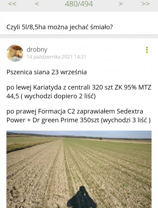

drobny napisał:
Siane tego samego dnia,odmiana Formacja zaprawiona Maxim Power + po prawej wspomniany prime
a po lewej do*ebane dociskiem redlic 😄😜 już tu któryś opowiadał że właśnie w taki sposób swoich znajomych oszukał z donasiennymi cudami

2 godziny temu, drobny napisał:
Pszenica 3 tyg od siewu w tej samej obsadzie
po prawej z dr green prime
Ciekawe doświadczenie. Wykop jedna roślinę z prawej i lewej i połóż na białej kartce i zrób zdjęcie.

ravoj    1294
Nie pier**l bo widziałem to zdjęcie już  kilka razy i miała być odmiana inna. Ja prlde co za ludzie, sam w hoooya tak znajomych zrobiłem to starego lisa nie nabierzesz gamoniu
17 godzin temu, Tomek90 napisał:
To masz wyżej porównanie.
Myślałem, że Ty Tomek mądrzejszy jestes.
Być jak Adam Cisowski.

Tomek90    2265
Widzisz jak to łatwo można się pomylić co do człowieka.
Niech zrobi tak jak powiedział kolega @kibix

ravoj    1294
Autor zdjęcia tylko wie co jest na rzeczy. Autor postu może sobie wrzucać co chce i pisać cuda wianki.

Michal014d    142
Czyli dobrze w tych czasach polegac na sobie bo wyżej pisalem że na wlasnej skórze jakbym sie przekonal to tak. I mialem racje żeby nie ufać w 100%.

Tomek90    2265
A kto jest autorem zdjęcia?
Ja go zastosowałem bo ma lepszy skład, głównie fosfor.

masa24    2348
Jak masz racje to odrazu bana za gadanie głupot autorowi posta ze zdjęciem
