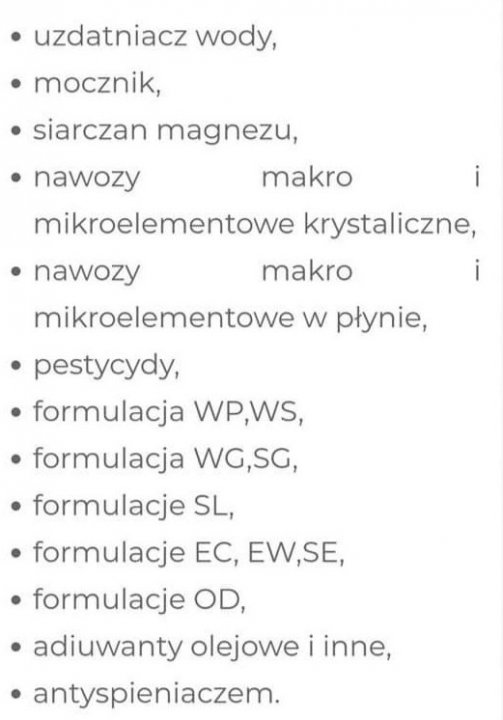

ciaastus    67
Czy to będzie dobra kolejność wlewania do zbiornika?
1. Karate (formulacja CS)
2. Caryx (formulacja SL)
3. Tarcza łan (formulacja EW)
Nie mam doświadczenia w mieszaniu środków. Z góry dzięki za odpowiedz/podpowiedź.

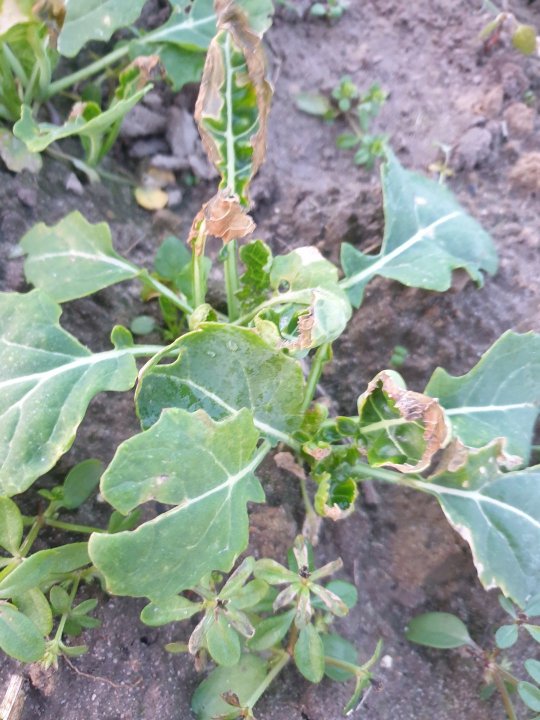

Mareg    66
Oprysk wykonany 0.3 nawigator 1.4 metazanex za 3 doby wyskoczył przymrozek, niestety 3 liść zostal spalony, efekt zabiegu i przymrozku ? Ma ktos pomysł czy przez przymrozek czy przez za duza dawke nawigatora ?

szymonidas9    38
Odpowiednia

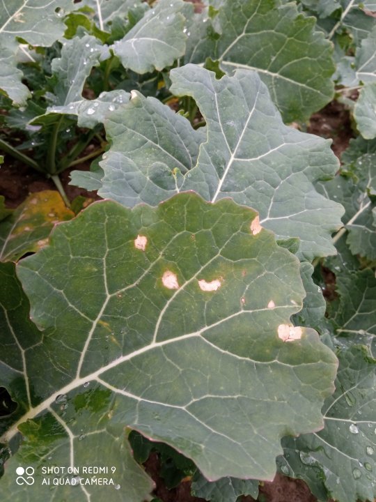

mathewc385    21
Panowie czym są spowodowane te plamki? Czy to sucha zgnilizna? Jeśli tak to czym to można opryskać żeby przystopować jej rozwój? Do tej pory poszło 0,5 Caryx i 0,7 Tebu

disel16v    29
12 godzin temu, GRZES1545 napisał:
Ja stosowałem Borawi z tydzień temu, na te chwilę czysto od szkodnika. Środek mocno śmierdzący, jeszcze takiego smrodziucha nie miałem, na drugi dzień czuć było na polu.
Ile razy fosmet poszedł jesienią? 1 kg czy 1.5 ? Jak korzeń na działkach gdzie stosowałeś go?
@ciaastus zobacz grafikę która załączam odnośnie łączenia opryskow, dość aktualna chyba jest

5 godzin temu, mathewc385 napisał:
Panowie czym są spowodowane te plamki? Czy to sucha zgnilizna? Jeśli tak to czym to można &key=4ddd69c9f7bf45ccd6f227bb8d175ae1005 opryskać żeby przystopować jej rozwój? Do tej pory poszło 0,5 Caryx i 0,7 Tebu
U mnie też tydzień po caryxie wyskoczyly plamki ale większość na starych liściach. Dałem spokój że zwalczaniem bo szkoda pieniędzy, to się już tak nie rozwija teraz. Gdybym robił wjazd to by się coś dorzuciło ale specjalnie bez sensu.

Do mienszanin zbiornikowych ADOB bor w którym momencie dodajecie?
Udostępnij ten post
Link to postu
Udostępnij na innych stronach
Tomek90    2263
2 zaraz po kondycjonerze wody.

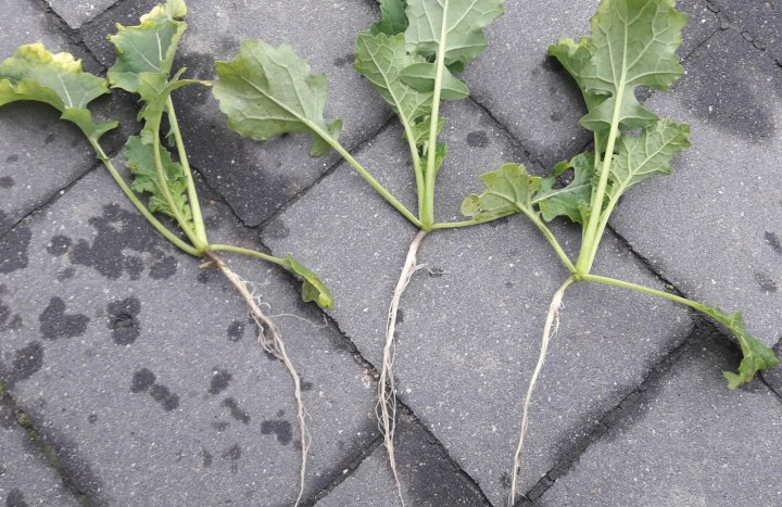

GRZES1545    8984
1kg korzonki w porządku , jeden raz stosowany. Trafiają się sporadycznie rośliny które zrobiły się fioletowe i mają podgryziony korzonek, po wykopaniu szkodnika w ziemi nie znalazłem. Tak wygladają średnie rośliny.

ZELKOW    1295
Mareg napisał:
U mnie z koleji taka sytaucja po navigatirze i metazanexie 🥺
to nie po tym, chyba że nie wypłukałeś zbiornika
