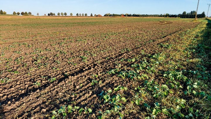

5 minut temu, yacenty napisał:
takie porównanie z dzis
