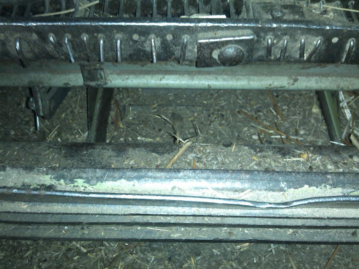

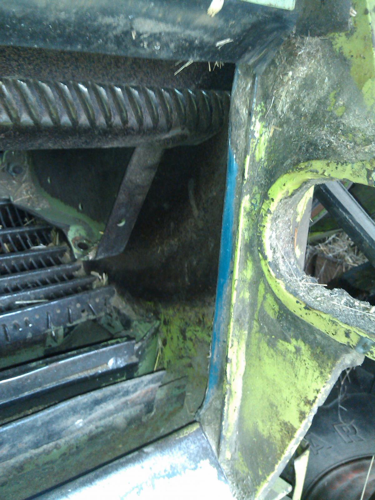

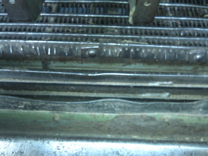

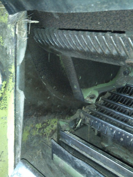

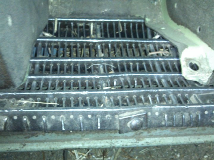

Mam kilka pytań odnośnie moich zdjęć.
Planuje wymienić cepy jakie najlepiej kupić jak dzwoniłem to jest kilka rodzji różnią się przedewszystkim ceną.
Chciał bym wyjaśnić małom niejasność a chodzi o to czy na moim zdjęciu kłosownik jest wyłączony czy załączony (ja uważam że jest wyłączony, gdyby był w pozycji poziuomej to by był włączony).
Co myślićie o tym moim klepisku pośmiga jeszcze i jak się ustawia te szczeliny bębnem a klepiskiem w którym miejscu i jakie powinny być wymiary.
Jeśli chodzi o te gumy boczne to mogą być czy wymienić je na nowe.Proszę o pomoc, z góry dziękuje.
To co nazywasz kłosownik ja nazywam stalnicą masz wyłączoną musisz to korytko obrócić przed klepiskiem.Jest jeszcze przysłona którą załączasz jak np kosisz jęczmień ozimy i chcesz się pozbyć ości to tą przysłonę załączasz stojąc przodem do kombajnu z prawej strony a stalnice z lewej jest przykręcona śrubami pod kołem pasowym bębna młócącego. A klepisko bym zostawił dziur chyba nie masz a jak masz to wymień drut a cepy nie wiem ile masz kasy weź jakieś średnie cenowo
