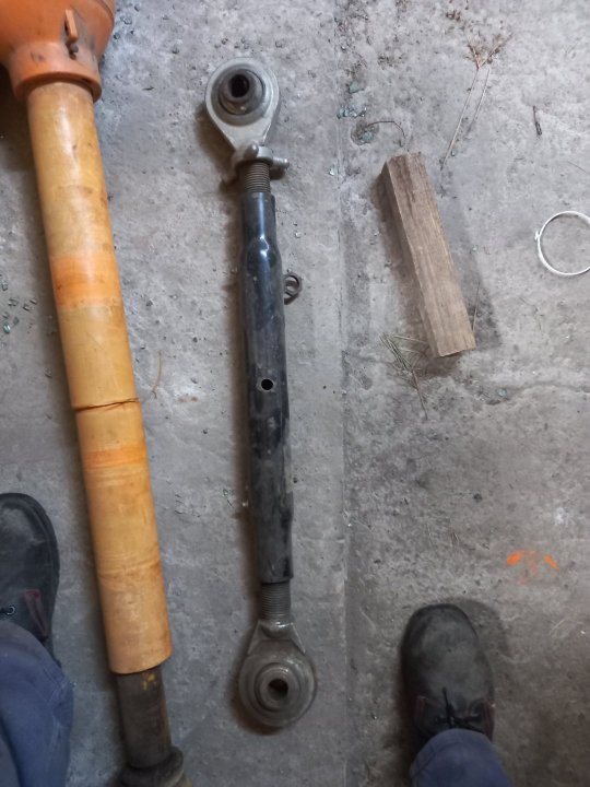

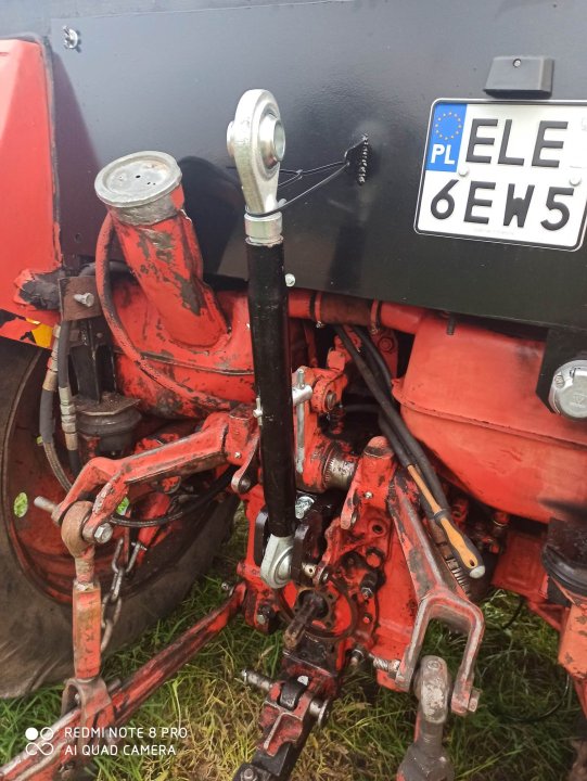

Z mocniejszych jest problem bo długość ciężko dopasować i nie ma nic na sworzeń 22mm. Ja w końcu się wkurzyłem i kupiłem same końcówki a rurę dorobiłem. Ale wspornik przy ciągniku mam zrobiony z otworami 25mm. Jak nie chce Ci się kombinować to szukaj oryginału.

Grzechooo    789
kup normalny łącznik do 6cylindrowego ciągnika na kat3 I niech tokarz Ci dotoczy i wprasuje tulejkę na 22mm ja tak zrobiłem. to z linku to jest wieszak pionowy.

wsbil    29
Rozumiem. Czyli łącznik z rozstawem min. 66 max 96cm będzie pasował? Oczywiście główki kat 3, fi wew. 32mm
Redukcję nie problem, tokarka w domu.

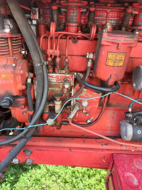

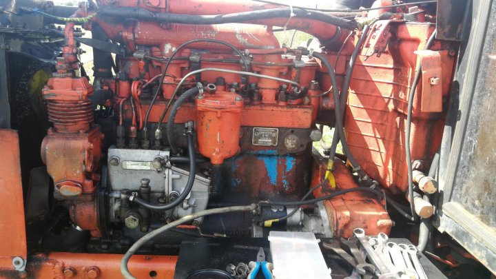

wsbil    29
U mnie rzeźba taka jak na zdjęciu.
Wogole układ paliwowy ma pominięty filtr wstępny na bloku. Założony jest przezroczysty Filtron na przewodzie. Może nie glupio. Ale tutaj trzeba zrobić porządek.
Śrube centralną zamówiłem. Dzieki

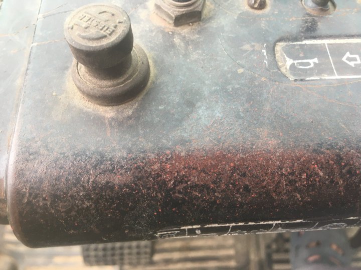

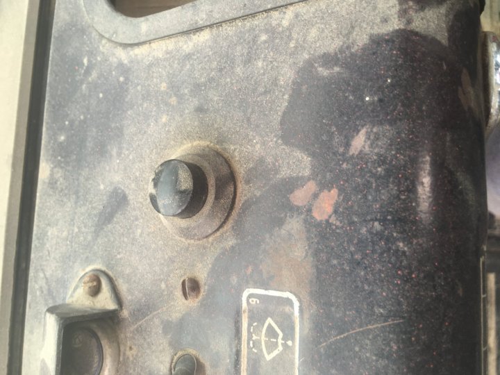

Koledzy wiem ze dla wielu z was to jest głupie pytanie ale nie mogę dojść do czego są te przyciski

michal1993    461
Pierwszy to jakaś dokładka, drugi to spryskiwacz

cabwie    2
O dzięki nawet nie wiedziałem ze coś takiego jest muszę w takim razie szukać zbiorniczka na płyn 😊

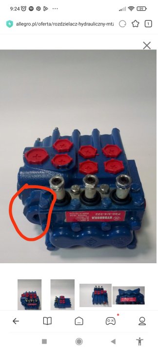

Barbatoos    2
Ma ktoś pomysł jak uszczelnić ten rozdzielacz. Cieknie mi spod tego zaworku. Wymieniałem tam oring i nic nie pomaga. Po rozgrzaniu cały czas kapie. Może ktoś z was zna dokładny rozmiar tego oringu?

Grzechooo    789
zbiorniczek jest po prawej stronie pod dźwigniami od hydrauliki (przynajmniej powinien tam być)

mani51    373
Upewnij się że nie masz pękniętego korpusu. Ja przy swoim uszczelniałem i dalej się pociło. Dopiero jak pod ciśnieniem zacząłem oglądać rozdzielacz to zauważyłem pęknięcie.

Link to postu
Udostępnij na innych stronach
wsbil    29
Odtwarzam elektryke i czy ktoś ma zdjęcie gdzie był wlacznik świateł stop? Bo przy pedałach nic nie ma.. Ostatecznie mogę założyć jakiś od Ursusa ale chciałem odtworzyć ori.
Zrobiłem jak napisałeś. Redukcję dotoczyłem 32/22mm. Dzięki za pomysł, łącznik wyszedł pancernie.
