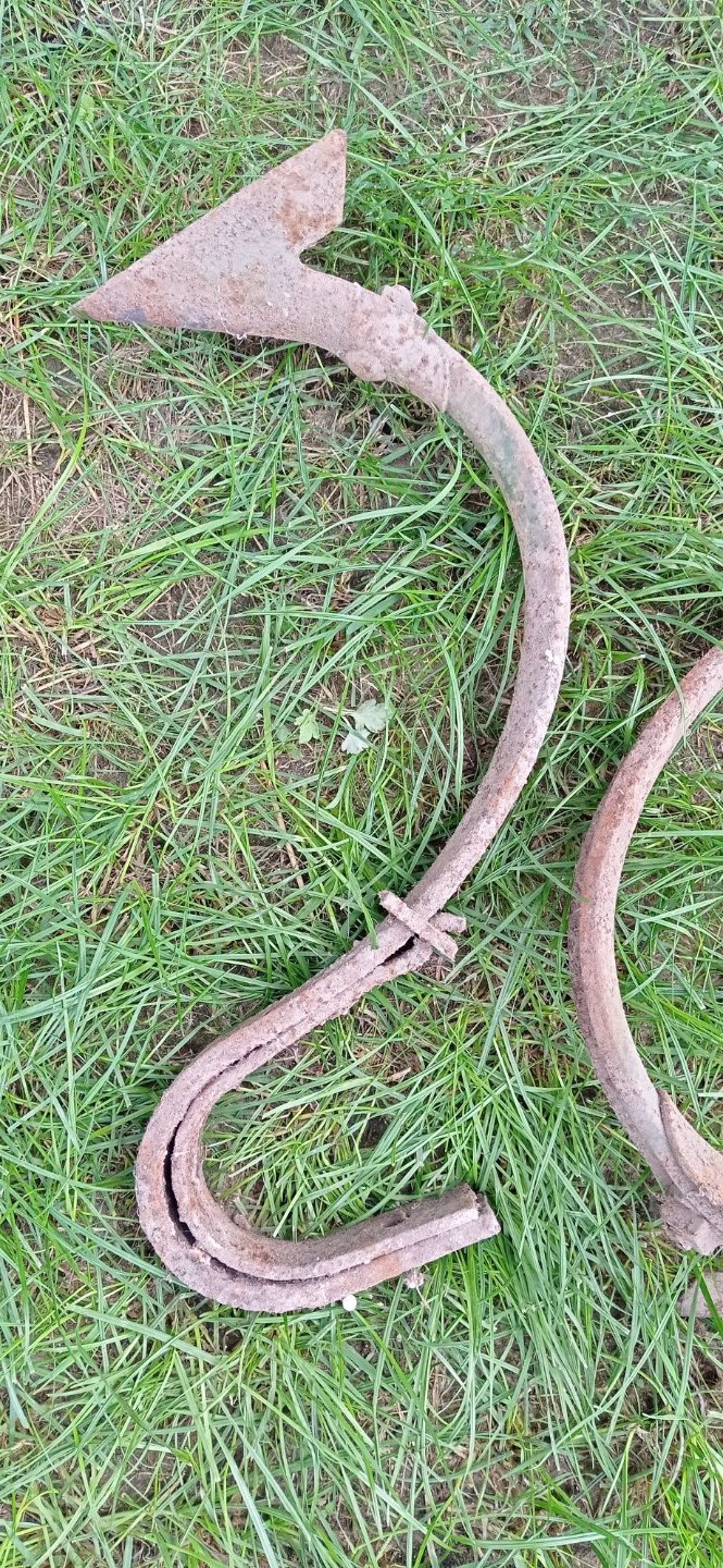

  1. Czy dadzą zależy, co kto oczekuje i jakie ma ziemnie, oraz jak chce tego używać. Ojciec wersje na zwyklej sprężynie gesiostópkami też próbował i jak pisałem w lekkiej ziemi było znośnie, ale jak to na mozajce kawałek dalej i już był problem.
  2. Była w małych ilościach jeszcze taka wersja grudziadzkiego kultywatora, ale tych łap nie kupi i nie wiem co to polu wytrzymywało, ani jak sobie radziło. ( zdjecie z jakiegoś starego tematu z retrotraktor.pl) Na zwyklej sprezynie to da radę najwyżej w piasku... Dużo wiecej wytrzymują takie sprężyny, ale też nie ma rewelacji i jest problem z kupnem łapek. Same sprężyny tez nie są dostępne. Kilka lat ojciec używał takej wersji z 25 lat temu.

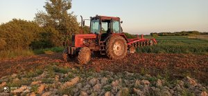

  5. Sporo kasy, a oczywiście zaczepów i obciążników nie widać... Ciekawe jak z bliska, bo farba chyba nawet na zaślepki od złącz hydrauliki psiknięte z rozpędu.

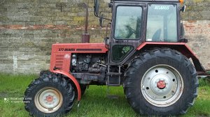

  12. Przepisy swoje ( troszke inaczej wygladaloby to dla vatowca) i życie swoje. Ja nic nie pisze czy tu ciagnik jest tani czy drogi, czy o samym sprzedającym, tylko ogólnie. Zresztą po jednej fotce i zdaniu opisu ciezko dużo wywnioskować. Różne historie sie zdarzają. Znajomy kupił kiedyś samochód do zrobienia, lekko uderzony w dobrej cenie z rozbita chłodnicą. Finalnie okazało się, że to było prawdopodobnie zamaskowanie pękniętego bloku ( drogi chodliwy silnik) i zwiazanego z tym lekkiego dmuchania w uklad chodzenia...
