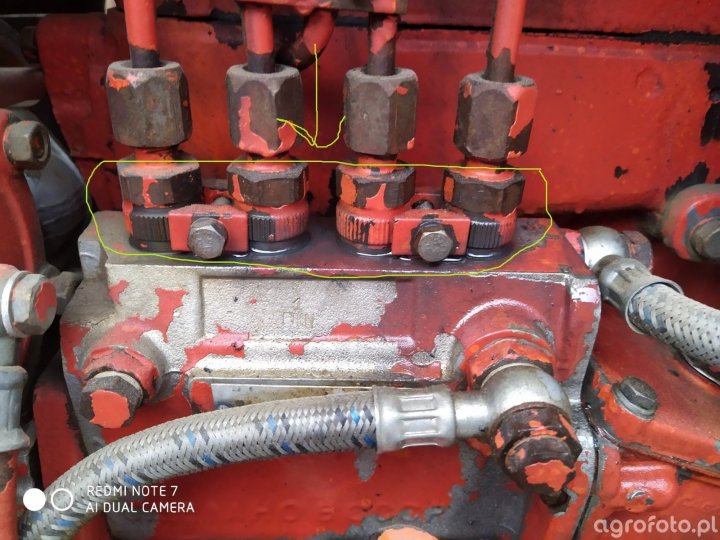

Y635    37
panowie pojawił mi się wyciek w tym miejscu co zaznaczyłem na zdjęciu mogę to dokręcić nic mi sie tam nie poprzestawia w pompie
Udostępnij ten post
Link to postu
Udostępnij na innych stronach
jahooo    9231
To na pewno wyciek z pompy, a nie z przewodów ? W tym miejscu wyciek z pompy jest mało prawdopodobny moim zdaniem, zwłaszcza po jakimś czasie eksploatacji
Udostępnij ten post
Link to postu
mani51    373
już tu ktoś opisywał podobny przypadek. Pod tymi króćcami są zaworki zwrotne sekcji. Popuść rurki i te blokady i spróbuj je dokręcić, nic się tam nie ustawia. Te blokady są tylko po to żeby się nie ruszyły króćce jak odkręcasz czy zakręcasz rurki.
Udostępnij ten post
Link to postu
Lukasz3991    49
U mnie też się tam pojawił wyciek. Co ciekawe cykliczne nawet to jest. Dokręcone zabezpieczone i po jakimś czasie to samo. Potem poprawił, ale i tak się w końcu pojawiło.
