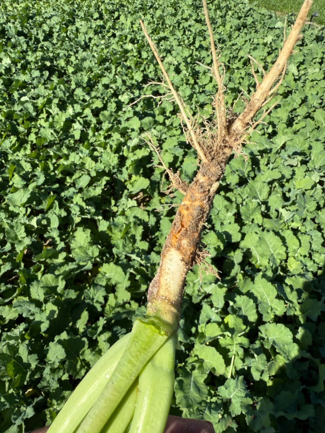

9 godzin temu, ervyn napisał(a):
Gdyby było można to byłby sens jechać chloro? Czy tak czy siak nie miałoby to sensu? Jak to dawniej było?
To z tego roku ?
Muszę swój zobaczyć bo nie byłem jeszcze tylko jak zrobiłem na jednoliścienne i tyle

To z tego roku ?
Tak z dzisiaj.
