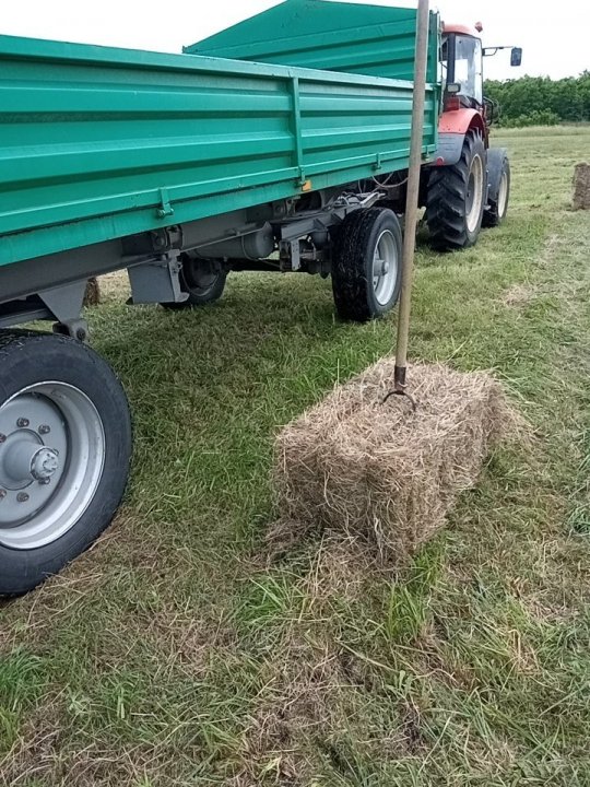

Kostki, kosteczki, kostiunie 😉
nie tuuuu
A może " ciuki" ?😁

Łej kurła 🙈🙈
