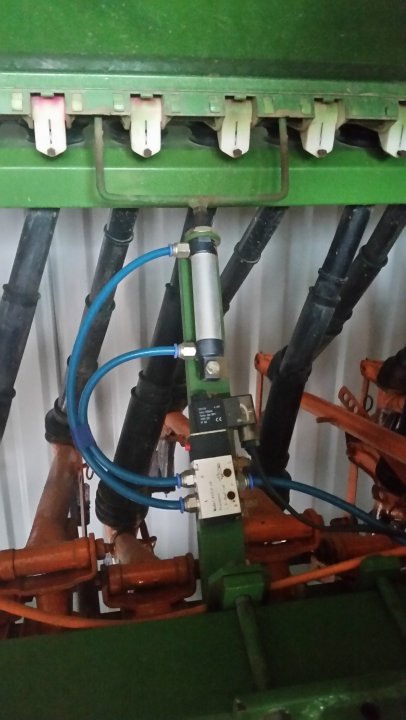

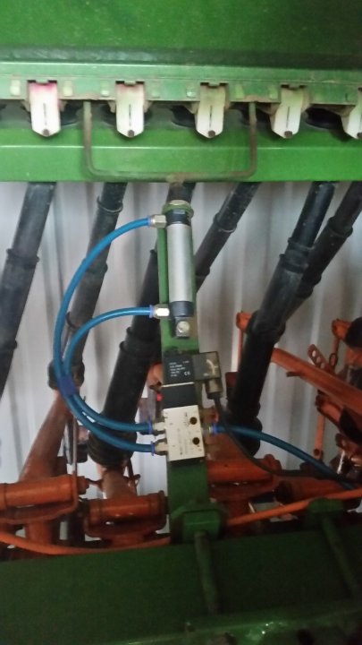

Ścieżki załączam przyciskiem w kabinie ciągnika(podłączenie przez wtyczkę instalacji elektrycznej- pin nr 2 światła przeciwmgielne). Wersja siewnika to standard(przynajmniej tak na nim jest napisane). Jeśli chodzi o siewnik to pracuje chyba u nas od 4 lub 5 sezonów wraz z brona wirową. Jestem zadowolony choć w zeszłym sezonie regenerowałem przekładnie(650zł) padł uszczelniacz na jednym z wałków i olej wyleciał.  Poniżej zdjęcie mechanizmu ścieżek - zamykam 2 zasuwy siłownikiem pneumatycznym. Cena zaworu to ~50 zł, siłownik 38 zł.
