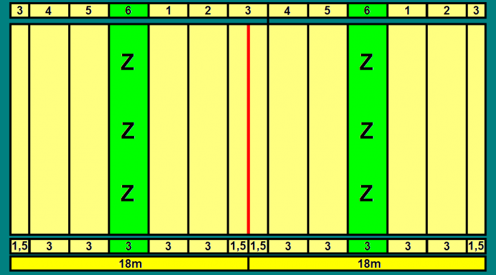

Do siewnika 3m wiem ze opryskiwacz 15m idealnie pasuje, ale chce kupic cos wiekszego i pytanie czy musze 21m czy 18m tez bedzie pasowac zeby nie robic kombinacji siania polowa siewnka badz kombinowania zamykaniem pojedynczych sciezek. Siewnik elektryczne sciezki wiec interesuje mnie zamykanie za przejazdem tak jak kola w ciagniku jak jest na 15m.
3 metry na wszystkie pasuje oprócz 10 m. Jeśli jest nieparzysta liczba ścieżki przykładowo 15 m, 21 m, 27 m to zaczynasz normalnie całym siewnikiem. Natomiast gdy liczba ścieżki jest parzysta przykładowo 12 m, 18 m, 24 m, 30 m, 36 m musisz zacząć połową siewnika później już jeden przy drugim. Przy 18 metrach zaczniesz połową, następnie dwa całe siewniki. 3 siewnik cały będzie z ścieżką. Później co 6 przejazd musisz załączyć ścieżkę.
