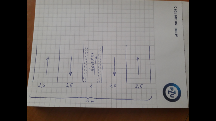

Wystarczy nadbierać 10 cm sianego czyli na 2,40 i masz 12 m, lub opryskiwacz przedłużyć na 15 m. i siać 2,5m. z połową pierwszego przejazdu.
Edytowane przez Sean
Ciężki temat.
Ale mam propozycję dla Ciebie
Gdy w przejeździe wypadajacym na ścieżki zasłaniając te redlice za kołami, zasłoń też zewnętrzne tak by wypadło 2m w tym przejeździe.
Siewnikiem 2,5 m można robić Normalnie ścieżki na 12m. Wystarczy znaczniki ustawić na tak aby dawały przejazd na 2,4m i mamy nieparzystą liczbę przejazdów.
No to tak, jedziesz dwa razy od miedzy i w trzecim przejezdzie zastawiasz dwie srodkowe i jedna skrajnie prawą redlice, wracajac wlaczasz srodkowe a skrajnie prawe sa nadal zastawione, a pozniej w piatym siewniku(chyba) zastawiasz 2 srodkowe i skrajnie prawą pozniej spwortem wlaczasz srodkowa a skrajna prawa zostaja zamknieta i to tyle
