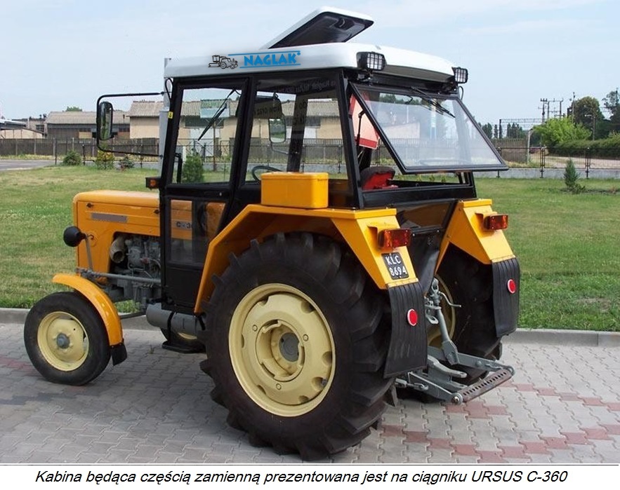

jeden obciążnik st 330 waży około 40kg, nowe +/-20-25, więc nawet zakładając po 2 na koło zwiększamy znacznie obciążenie
Znalezione obrazy dla zapytania naglak 360

Ja założyłem właśnie po 3 talerze na jedne koło starego typu tak jak na zdjęciu. Tych obciążników jest dwa typy, jedne które pasują wycięciami na śruby gwiazdy koła i wentyl do pompowania i drugie które wycięcia mają całkiem w innym miejscu i trochę lipnie to wygląda.
Mimo to na kole mam trzy talerze po 42kg i środek który waży 32 czyli jakieś 158kg na koło.

czyli tak jak mowimy szerokosc srednica i dociazenie musi z soba wspolgrac bo np zakladajac szersze opony np 16.9 bez odpowiedniego obciazenia tak naprawde sprawi tylko to ze bedzie mniej mieszac ale nie ruszy z ciezszym sprzetem niz przed zmiana czy ciagnik uzbrojony jak na powyzszym zdjeciu jak ktos jezdzil z tandemem na hithu wie ze w terenie latwiej wyjechac niz z ładunkiem takim samym jak na dwu osiowej ale pamietajmy ze wszystko ma swoje koszty dociazajac os zwiekszamy powiezchnie tarcia punkt zaparcia czyli zwiekszajac szerokosc opon warto dociazyc adekwatnie do srednicy
