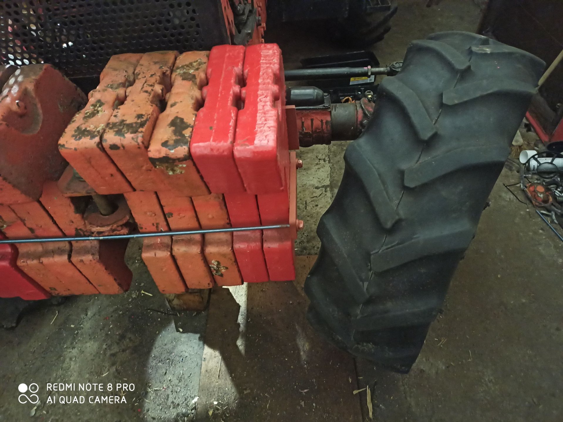

Jeszcze raz dzięki po podpowiedzi. Ruszanie ślimakiem przód, tył, wd40, ostukiwanie obudowy po napięciu układu i udało się rozsunać i mam wreszcie równo lewa/prawa stronę. I od razu ciężaru na przód mi się więcej zmieściło.

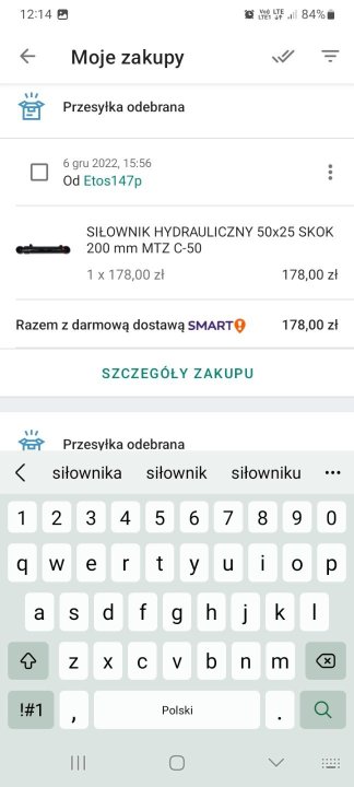

Dużo ciekawych komentarzy. Myślę że najrozsądniej zacznę od założenia wspomagania podnośnika na dwóch siłownikach. Zestawy są od 1300zl wzwyż. Poszukałem troszkę w internecie:
- dolne mocowania siłownika przykręcane do mostu fi 25 - 120zl szt.
- siłowniki c50, polskie, min 410 max 610, oczka fi 25mm, skok 200mm identyczny jak główny siłownik po 104zl szt.
Czy ktoś ma jakiś namiar na ramiona? Nr cokolwiek. Nie chce zestawu bo weży mam sporo, redukcji, złączek, nypli też. A ta różnice wolę zainwestować w nowa pompę...
Teraz pytanie czemu sporo ludzi podłącza tylko siłowniki od strony unoszenia? Czy jak w ten sposób się podłączy do dociążanie nie będzie działać? Czasem się przydaje. A na głównym siłowniku dociążanie działa ( jest podłączony dwustronnie)

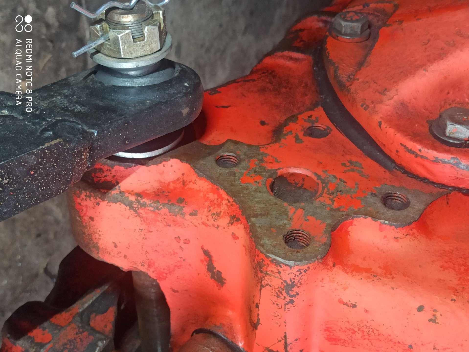

Zobacz, czy masz blok tylnego mostu przystosowany do tych wsporników orginalnych, część mostów nie ma otworów i gwintów
Na szczęście mam. Jedynie poszukuje ramion z tymi bolcami do mocowania siłownika.
