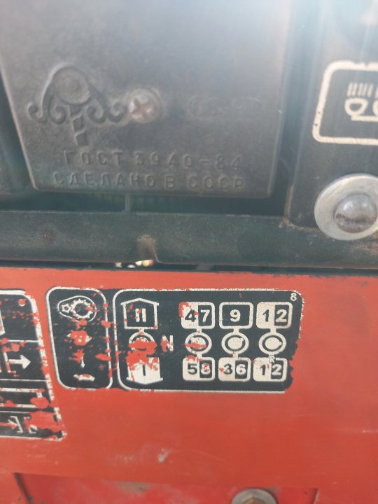

Zetor10    1
Panowie w jakiej pozycji dźwigni jest żółw - zając. Dźwignia zmiany taka krótka jak w mtz 82 starego typu.

Grzechooo    798

Zetor10    1
Dzięki. Pytam ponieważ zmieniam te położenia tą dźwignią a nie czuć żadnych różnic czy to w szybkości czy sile.

Grzechooo    798
A jak zmieniasz jest jakiś opór? może coś się rozłączyło?🤔

Zetor10    1
Przy zmianie jest taki lekki opór niezależnie czy to w górę czy w dół ale nie robi to jakieś różnicy. Nie wiem czy ta zmiana np. na żółwia jakoś się odczuwa.

Zetor10    1
Nie kiedy przy zmianie  słychać zgrzyt.

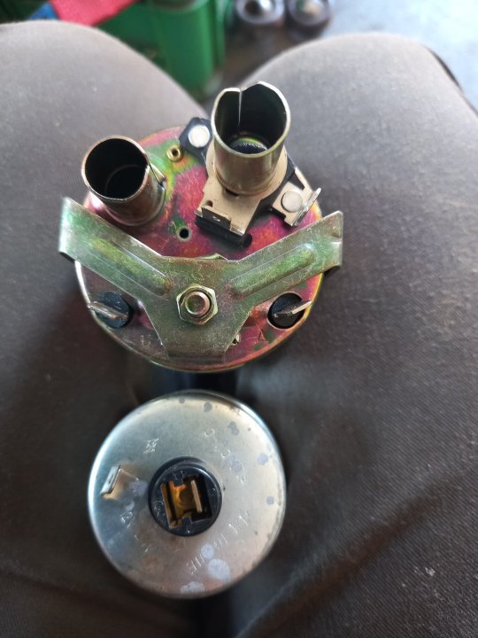

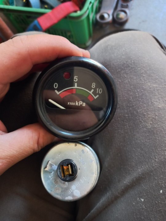

Pany, zegar i czujnik do ciśnienia powietrza w układzie hamulców jak to podłączyć żeby było ok?

Andpol    1029
U mnie zegar nie działa a podłączone jest tylko kontrolka od czujnika w butli i jak nabije powietrza to kontrolka gaśnie i tyle.

michal1993    462
załóż sobie mechaniczny i będzie pewne. Popatrz za nowymi od uaza albo poszukaj oryginalnej używki. Ta wszechobecna elektronika współczesnej jakości jakoś tak nie przemawia do mnie...

Grzechooo    798
w tym rzecz że to nie do mtz i specjalnie zakupiłem na kabelki żeby z rurkami się nie ciągać.

robi57362    2411
pewnie zasada podobna jak we wskaźnikach temperatury do jednego pinu masa do drugiego plus do trzeciego czujnik
