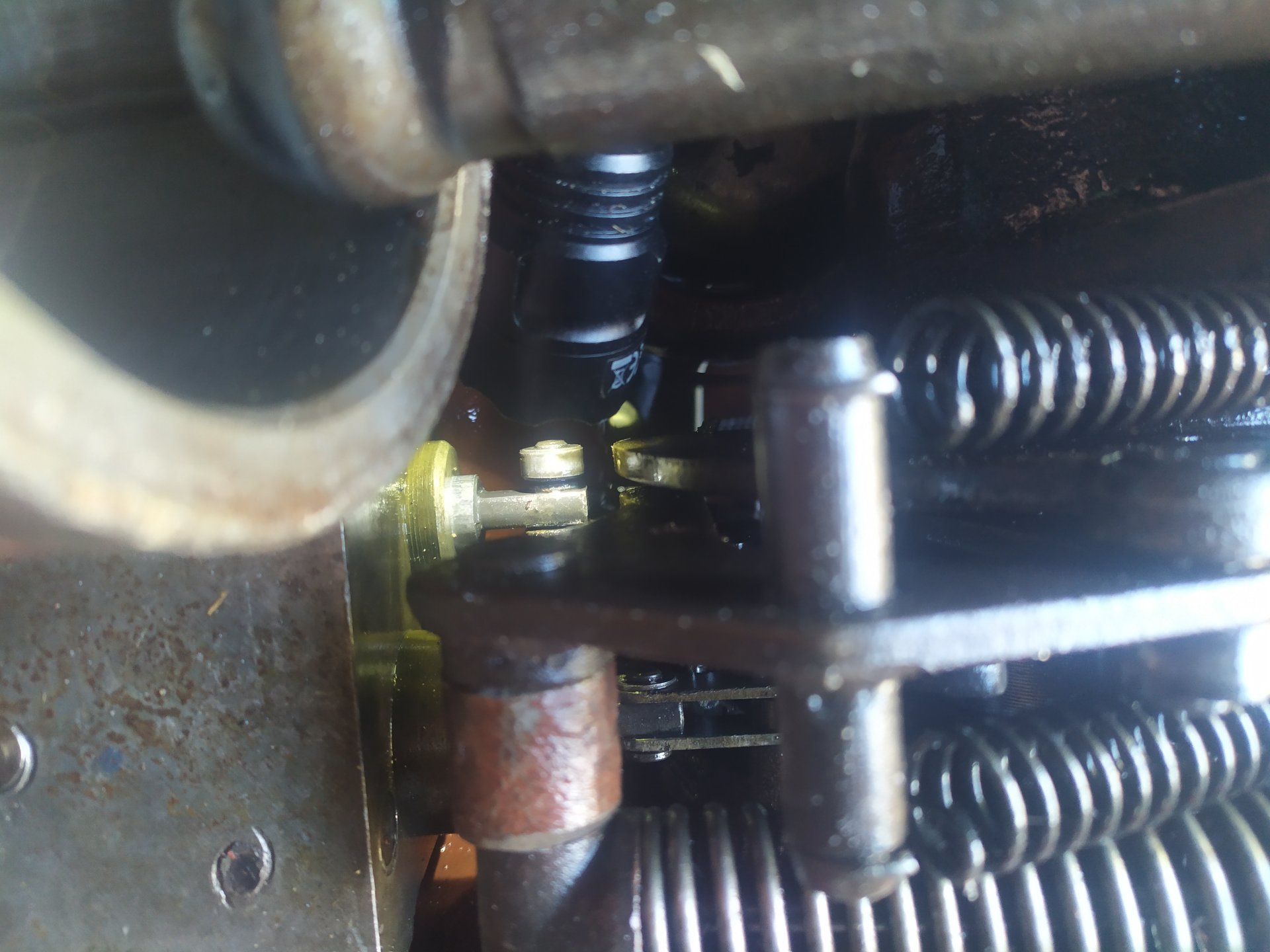

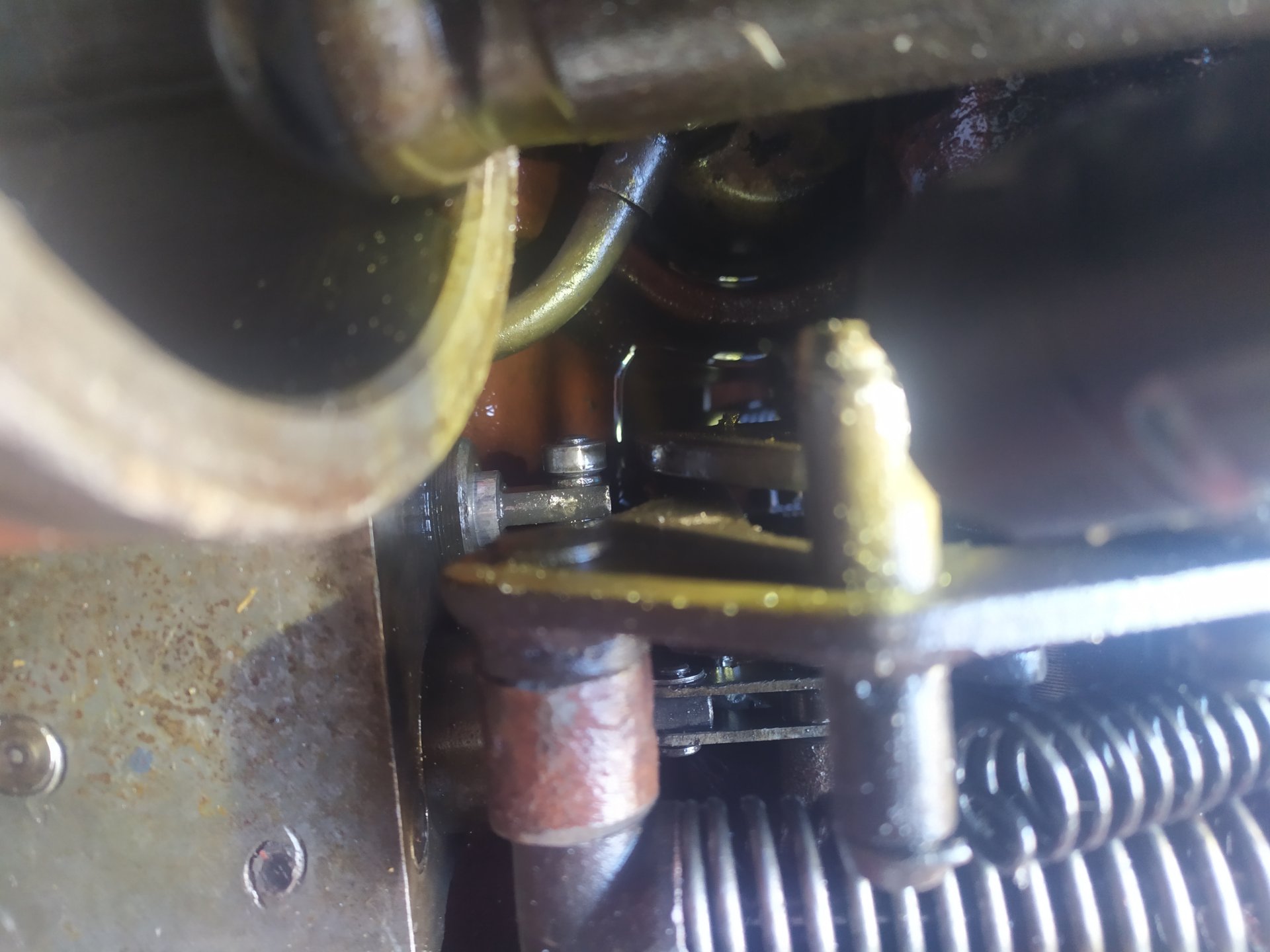

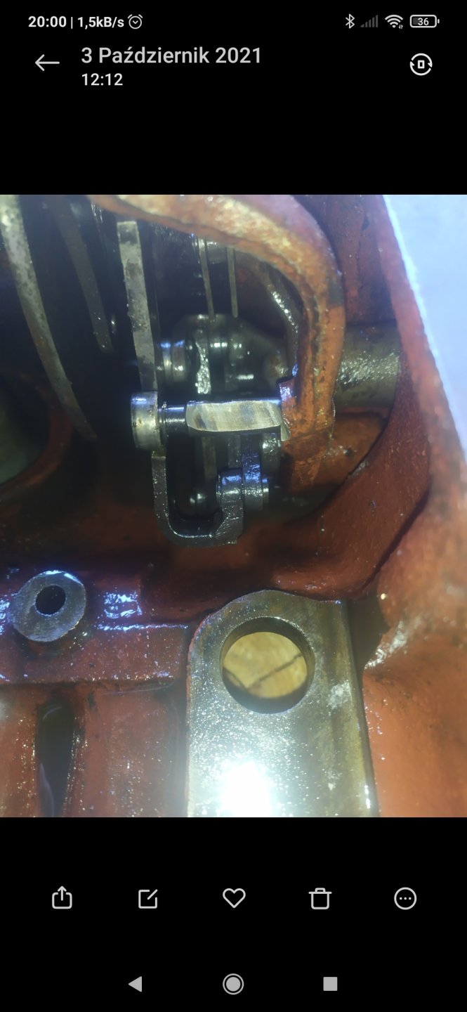

Witam potrzebuję dokładne zdjęcia mechanizmu podnośnika tych wszystkich dzwigienek proszę o pomoc szybką.... rozebrałem to i powiedzmy ze złozyłem prawie dobrze bo jedna dzwigienka nbie jeżdzi po rolce tak jak powinna proszę o pomoc ursus c 360.
37 minut temu, Celownik07 napisał:
Ktore konkretnie miejsce potrzebujesz? Te gorne rolki czy te mniejsze blizej rozdzielacza?
potrzebuje te dzwigienki od dzwigni regulacji siłowej na samym dole przy obudowie tam gdfzie sa te dzwigienki z otworami fasolkowymi tasm jest traki sworzen zabezpieczajacy czy cos i spreżynka wypadło mi to nie wiem jak złożyć
Edytowane przez Mateusz100
przejrzyj sobie filmiki na YT pt regeneracja podnosnika c360 - moze uchwycisz jakis kard ktory cie interesuje. mam na telefonie screeny z takiego jednego filmiku (nie pamietam ktorego) i tam gosc ładne zblizenia daje na te dzwigienki
