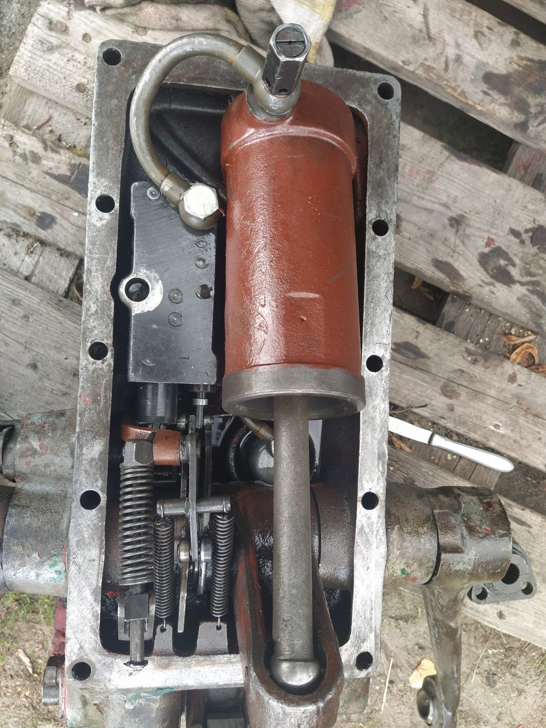

Witam wszystkich Agrofotowiczów mam pewien został wymieniony tłok i cylinder w podnośniku i 40 zaczeła początkowo ładnie podnosić wszystko ładnie trzymało i nagle przestała podnosić nie reaguje na podnośnik wajchą od niego co najlepsze podnośnik zaczął działać jak ruszę dźwignią od hydrauliki tak samo wywrot przyczepy działa bez zarzutu tylko coś z podnośnikiem odbiło co może być przyczyną ? czy coś źle zostało podłaczone ? rozdzielacza nic nie ruszałem
@Alamo przy tych objawach może być wina suwaka, ale jeśli po zmontowaniu hydraulika wewnętrzna działa,to mogło też coś przeskoczyć w mechanizmie sterującym rozdzielaczem. Przy zakładaniu podnośnika łatwo jest o ugęcie jakiegoś elementów z tego mechanizmu, który po kilku ruchach dźwignią przeskoczy z prowadnicy. Stawiałbym na wyłączną winę suwaka, gdy nie działała by hydraulika zewnętrzna. Bez zdjęcia podnośnika  nie da się stwierdzić przyczyny.
Dobrze by było aby autorzy tych postów informowali nas czy przekazujemy im dobre tropy napraw.
@Qwazi dobrze myślisz. Ponieważ za sterowanie obwodem wewnętrznym i zewnętrznym odpowiada tylko jeden rozdzielacz, nie jest możliwe aby  jednocześnie sterować podnośnikiem i używać hydrauliki zewnętrznej. Dlatego, aby używać hydrauliki zewnętrznej, dźwignia od hydrauliki wewnętrznej musi znajdować się w położeniu neutralnym lub opuszczania. Po cofnięciu dźwigni sprężyna wewnątrz rozdzielacza ustawia suwak w odpowiednim położeniu. Jeśli zostało coś uszkodzone i podnośnik nie reaguje na poruszanie dźwignią, to ta sprężyna ustaliła suwak w takim położeniu, że możliwe jest używanie hydrauliki zewnętrznej. To można stwierdzić tylko po przejrzeniu od wewnątrz podnośnik.

Czytaj jeden z drugim ze zrozumieniem co napisał,"co najlepsze podnośnik zaczął działać jak ruszę dźwignią od hydrauliki" Jak rusza tą dźwignią to odblokowuje mu zaklinowany suwak ciśnieniem oleju przez kanały w rozdzielaczu z zaworkami.
Dźwignia hydrauliki zewnętrznej nie ma nic wspólnego w korpusie podnośnika z mechanizmem sterującym podnośnikiem,tam ma bezpośrednie zapięcie na suwak.
Edytowane przez Alamo
Tak wygląda podosnik wszystko chyba było dobrze podłączone muszę rozebrać go zacznę od wymiany oringow na rozdzielaczu tu na zdjęciu jest czysty ale po zdjęciu plecaka cały rozdzielacz był ,,obrzygany " olejem jakby coś gdzieś wywalało olej przy podnoszeniu
